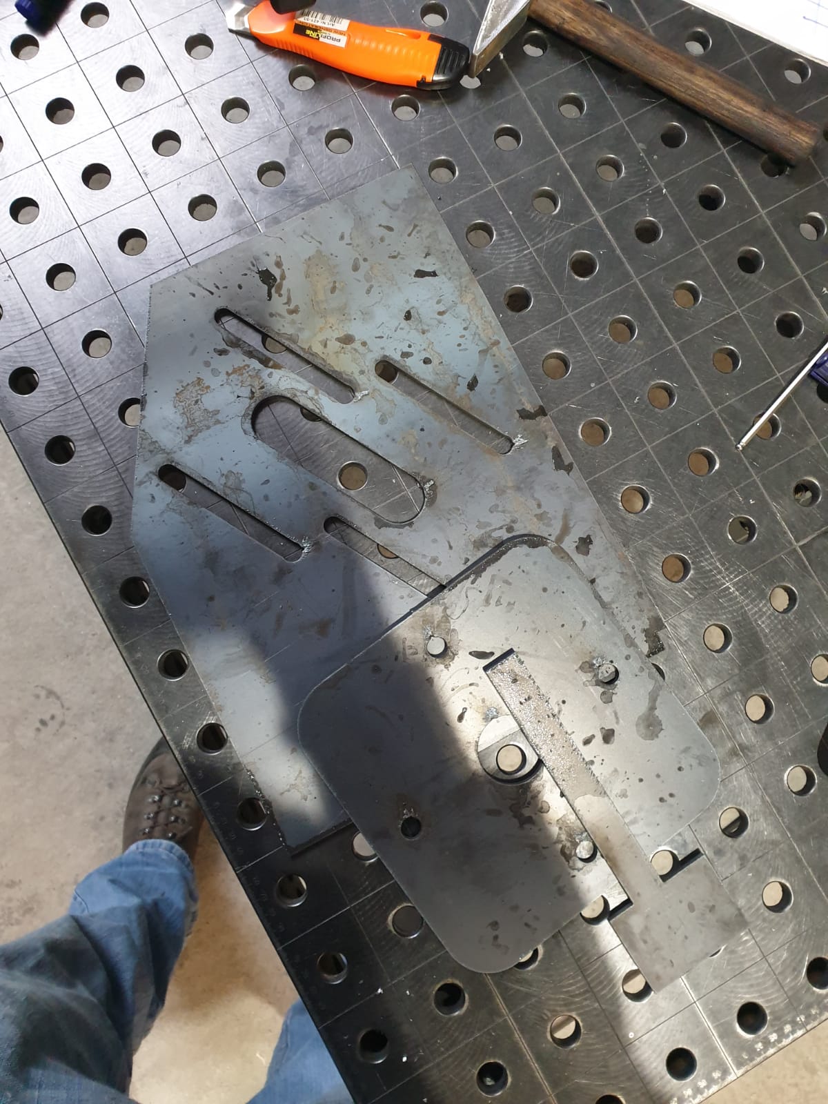

BeitragVerfasst: 05.01.2021, 01:08:07
Beiträge: 437
so, der alte LightRider3000 bekommt den temporären schwachen 2000w Motor gegen einen neuen, druckvolleren getauscht.
hier die letzte Fahrt mit temporärem feldreparaturmotor:
https://www.instagram.com/p/CJUK2V0FnXF/?igshid=ghztd2nvbdyh
temp. motor und neuer gebrauchter me0709 bigblock:
der bigblock mit montagebohrungen virtuell nachgebaut:
neue, bald cnc plasmageschnittene motormount platten mit schlitzen zwecks riemenspannerei:
Zuletzt geändert von hasp am 05.01.2021, 12:50:11, insgesamt 10-mal geändert.

heute bei einem Bekannten die ersten teile mittels CNC plasmacutter aus fusion in die Realität befördert:
IMG-20210105-WA0000.jpg [ 233.33 KiB | 8684-mal betrachtet ]
