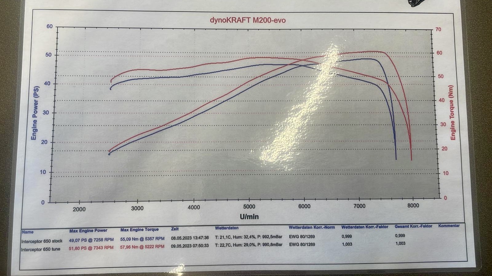

Krickerl wär dann die im Prinzip baugleiche GT, aber als alter Mann gönnt man sich dann doch den nicht 100%-originalen Komfort der Puch Ranger mit hohem Lenker :D .
Ajo: Im Moment steht sie am PKB-Prüfstand um zu schauen, was die Inder so programmiert haben und was sinnvoll geht. Bin gespannt!
(Und nein, da gehts nicht um Spitzenleistung, eher um geglättete Kurven, Charakteristik fürs Alpenvorland und weniger Verbrauch wenns geht. Aktuell: 5 Liter für einen 650er.)

BeitragVerfasst: 11.05.2023, 21:03:13
Na schau ma mal, ob das tatsächlich spürbar ist. Mehr Drehmoment von geringfügig weiter unten ist schon einmal nicht ganz deppert.

@v4: machen die auch Weißwurstkocher?
Da wär imho mal ein Update fällig um das Ansprechverhalten wieder auf originalniveau zu heben.

Ich denk, mit denen kannst über alles reden wenns um Fahrwerk und Elektronik geht. Kommen halt aus dem High-Performance-Eck, wie man an meiner Royalen sieht;)
Im Ernst: Für Superbike und -sport eine gültige Adresse in ganz Europa. Da werns Weißwurschtkocher auch zammbringen.
