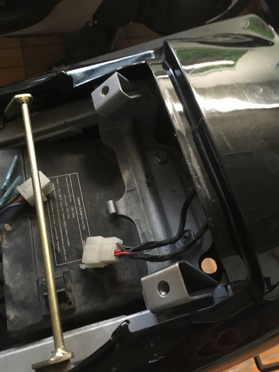

Damits nicht fad wird, hab ich den Winter über wieder was an der GPz zu tun.
Mir ist heuer regelmäßig aufgefallen, dass das Topcase gar viel federt/wackelt, habs aber eher auf den Hebel geschoben.
Beim Einwintern hab ich dann mal genauer nachgeschaut:
IMG_0194.JPG [ 286.14 KiB | 11572-mal betrachtet ]
Ja ich weiß - Topcase ist blöd und schaut scheiße aus und überhaupt..
Mal schauen wann ich dazu komm. Erstmal versuchen den Winkel genau zu messen, und irgendwie den Mittelpunkt der Bohrung kennzeichnen, und dann versuchen die Lasche nachzubiegen.
 Betreff des Beitrags: Re: Kasawaki
BeitragVerfasst: 21.11.2023, 20:09:20
Beiträge: 17235
Das is einfach hin. Irreperabel. Demontage!
BeitragVerfasst: 22.11.2023, 15:48:39
Beiträge: 28667
nix da!
das iss eisen, blech, also schweissbares material.
prothese anfertigen, tiefziemutter rein, oder eine normale reinbruzzeln und gut isses!

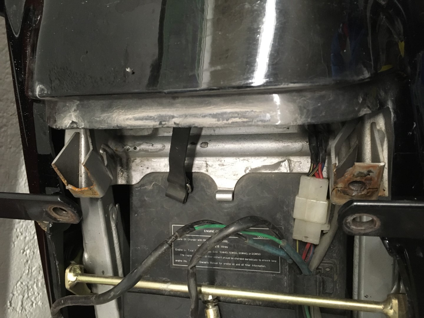

Kaum 4 Monate später, ist das Problem behoben:
fixed.jpg [ 291.59 KiB | 10786-mal betrachtet ]
..und ich kenn jetzt eine gute Schlosserei zwei Gassen weiter.
Am Nachmittag noch silber anhiasln, und dann alles wieder anbauen.

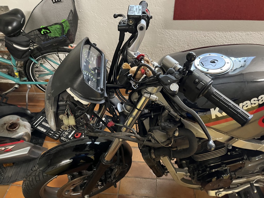

Nachdem letztes Jahr der Drehzahlmesser schon komplett dunkel war, gabs im März neues Leuchtobst für den Tacho:
Verkleidung runter
IMG_1867.jpeg [ 238.4 KiB | 4300-mal betrachtet ]

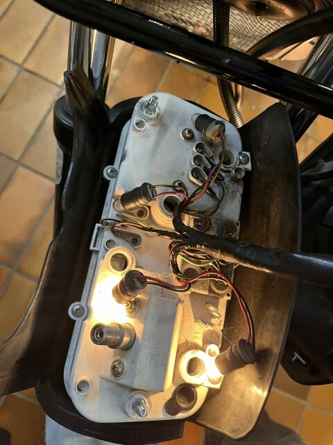

Scheinwerfer und Tacho demontiert, Bestandsaufnahme:
IMG_1868.jpeg [ 181.51 KiB | 4300-mal betrachtet ]
2 von 4 ist nach 32 Jahren eigentlich eh nicht schlecht.

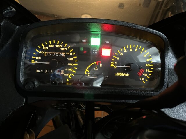

So ists aber trotzdem besser:
IMG_1874.jpeg [ 134.86 KiB | 4300-mal betrachtet ]
Die Tachowelle sollte man allerdings doch mit einer Zange festziehen, handfest löst sich nach 2 Stunden Fahrt wieder :D
