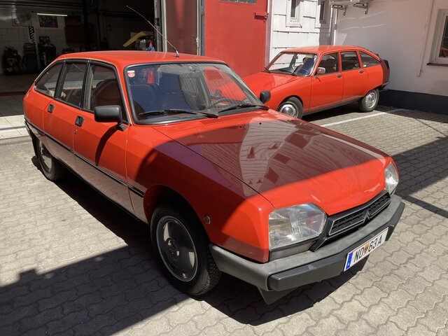

Noch was Nettes - quasi zur Selbstberuhigung - bevor ich zum weniger Erfreulichen komme.
2x Geranienrot, gestern bei der Abholung aus der Werkstatt.
Die gröbsten Mängel sind beseitigt, andere bis zur Ersatzteilverfügbarkeit provisorisch behoben und auf der Heimfahrt zum ersten Mal das ersehnte, richtige, volle GSA-Feeling, wie schön.
Motor schnurrt, Kastl schwebt, Fahrwerk carvt, Rührwerk rührt - alles funktioniert, wie's soll.
Vorerst ...

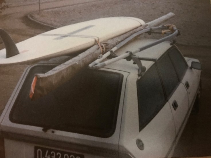

Weil sich sonst nix tut:
Gestern hab ich bei einer Kellerräumung einen Satz neuwertiger Thules für mit Regenrinne abgestaubt.
Das passende, zeitgenössische Brettl hab ich bereits, womit einer Dachladung wie damals nix mehr entgegensteht.
