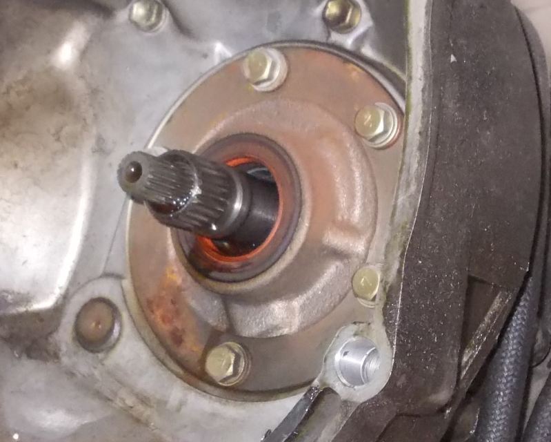

Tipp für den nächsten Automatikumbau: schrauf den Wandler zuerst vom Flexplate bevor du Motor Getriebe trennst. Der Wandler bleibt dann am Getriebe. Wenn man den Wandler unter Seitenbelastung einfach rauszieht kann man leicht die Ölpumpe im Getriebe beschädigen.

Hast du für mich einen tipp was das "einstecken" des Wandlers in das Getriebe angeht? Ich hab noch nicht darüber nachgedacht oder nachgeschaut aber weil du jetzt gefragt hast liegt mir da auf der Zunge....
Der Wandler rutsch zerst auf die Statorverzahnung aussen, dann mußt in meist mehrmals drehen unt etwas drücken erst dann flutscht er auf den Inputschaft innen. Dann montierst Getriebe auf Motor. Zum Anschrauben des Wandlers auf das Flexplate mußt den wandler dann wieder ein Stückchen rausziehen. Wenn Motor Getriebe um ein paar Millimeter nicht zampassen, ist der Wandler nicht auf den Inputshaft grutscht.

GEIL! DANKE!!!!
Schaut dem aber auch wirklich sehr ähnlich!
automatik.JPG [ 71.15 KiB | 6680-mal betrachtet ]
BeitragVerfasst: 20.03.2013, 13:35:50
Die massivsten Unterschiede sind hier zu finden...
