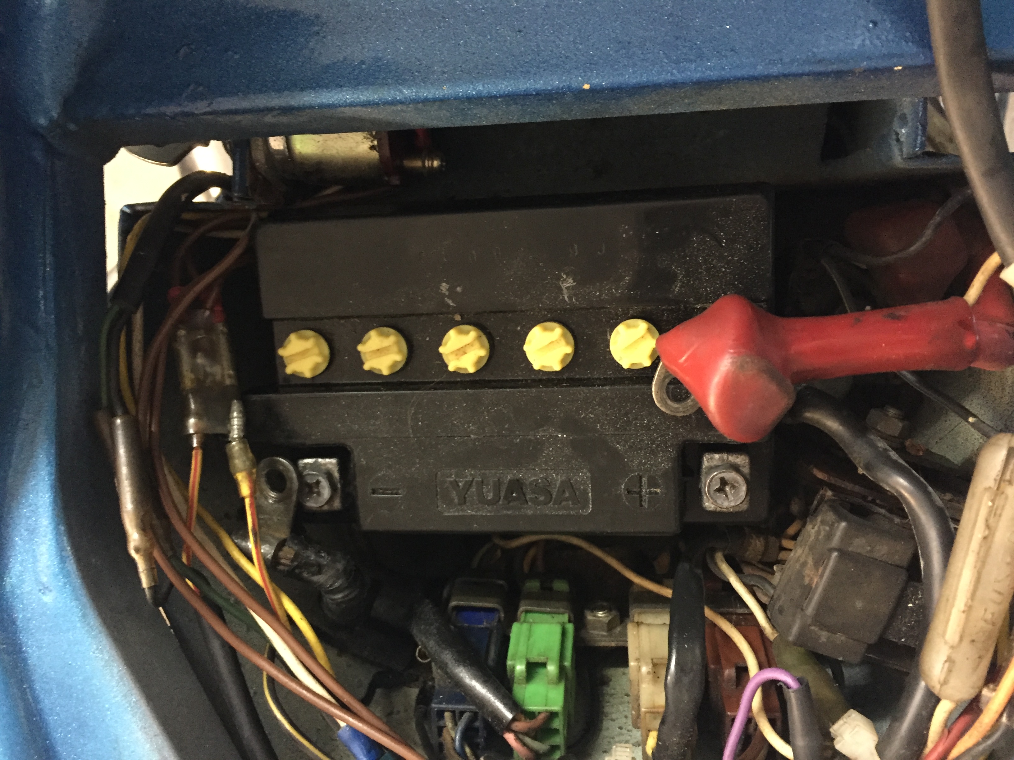

:D so ich weiß jetzt das ein 4 zyl Japan Motor doch nicht klingt wie ein twin....
Unten ein fehlersuchbild, unterbrecher warn ok also hab ich anhand des Kerzenbilds infiziert das ich gestern nur auf 2 Töpfen unterwegs war :oops:
Rückblickend dachte ich mir immer das klingt ja fast wie eine Harley ob das wohl am Auspuff liegt ?
Der twin sound is jetzt weg und ich fürchte mich schon fast vor der Probefahrt so wie das jetzt Gas annimmt :wink:
Na den ein schöner Anfänger Fehler .
Es hat sich bloß die Stromversorgung einer Zündspule verabschiedet beim Bakterien ein und Ausbau.
IMG_4881.JPG [ 1.47 MiB | 3762-mal betrachtet ]
