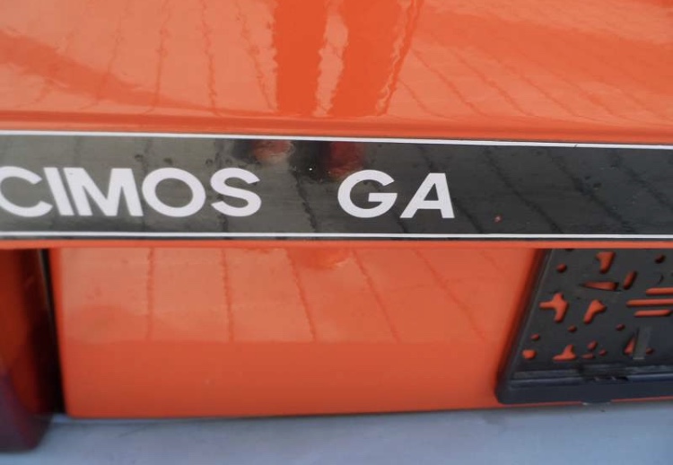

muiiii, ein CIMOS GA!!!!
https://www.willhaben.at/iad/gebrauchtw ... 338364570/
2227BFF7-6E69-49EB-B1AD-70FE1A6CBCBE.jpeg [ 75.91 KiB | 1355873-mal betrachtet ]
BeitragVerfasst: 03.09.2020, 12:18:43
… für den Fall, daß jemand gleichzeitig YU-Nostalgiker und GSA-Fan sein sollte.
