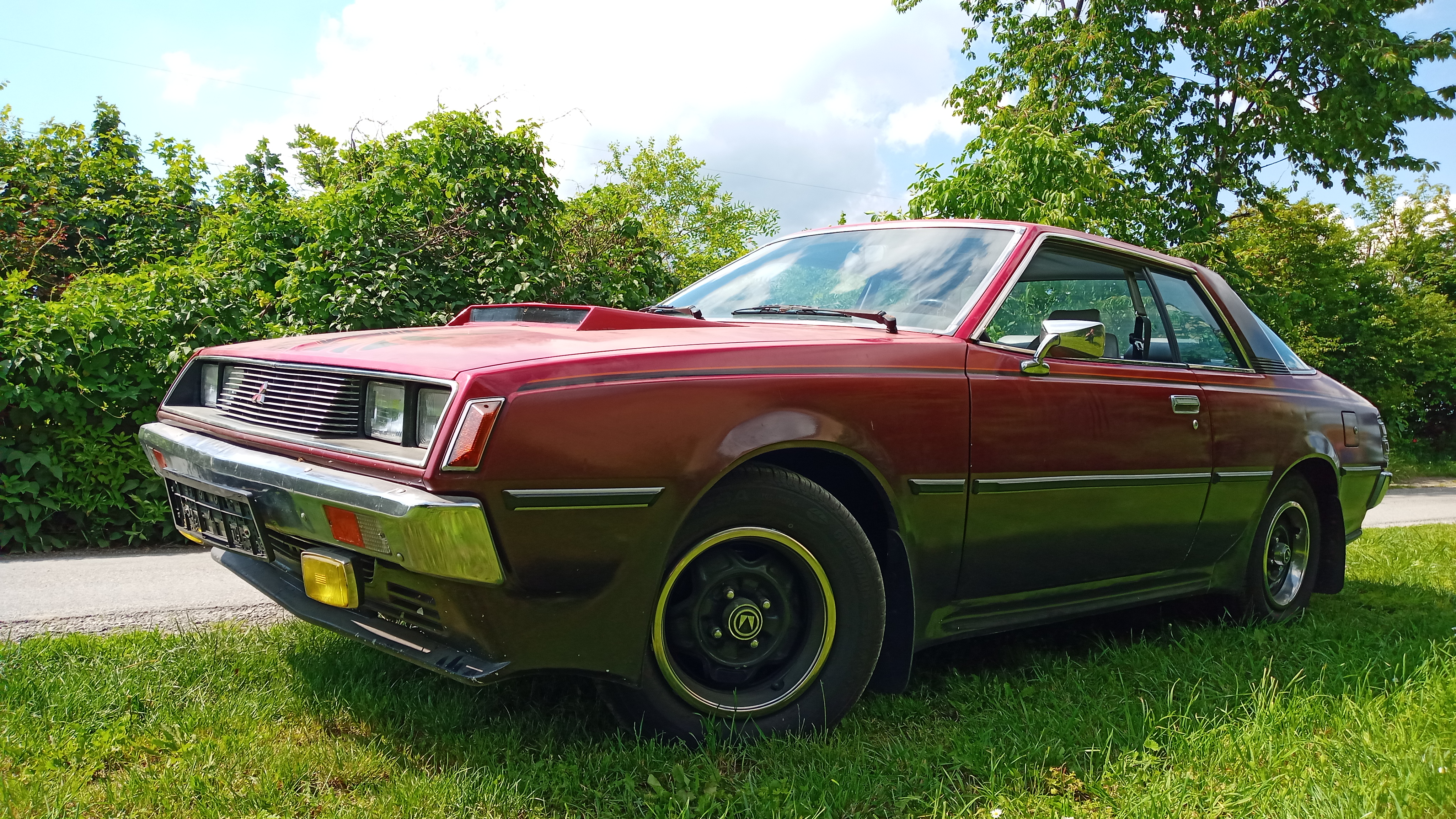

Die schon sensationell guten Propertionen im Profil könnten noch etwas dazugewinnen durch Pneus mit mehr Flankenhöhe, finde ich.
 Betreff des Beitrags: Re: Sappalotschlange Resto
BeitragVerfasst: 22.09.2021, 06:53:37
Im Profil betrachtet, erschließt sich mir der Kauf plötzlich vollends. Siehe Schwedenkönig.
Der Farbverlauf ist trotz der - einzeln betrachtet - schirchen Farben ein Gesamtkunstwerk, weil er sich so unauffällig ins Bild fügt. Es wirkt auf den ersten Blick immer als würde er von oben beleuchtet und das Braun ist bloß das in den Schatten gestellte Rot.
Und auch die Steelies mit ihrem feschen Tiefbett, aber ohne Prolofaktor fügen sich sehr Homogen ins Bild.
Ergo: Im Zweifelsfall so lassen. :D

Mit Zierringen und Kapperln
20200712_161517.jpg [ 3.67 MiB | 11375-mal betrachtet ]

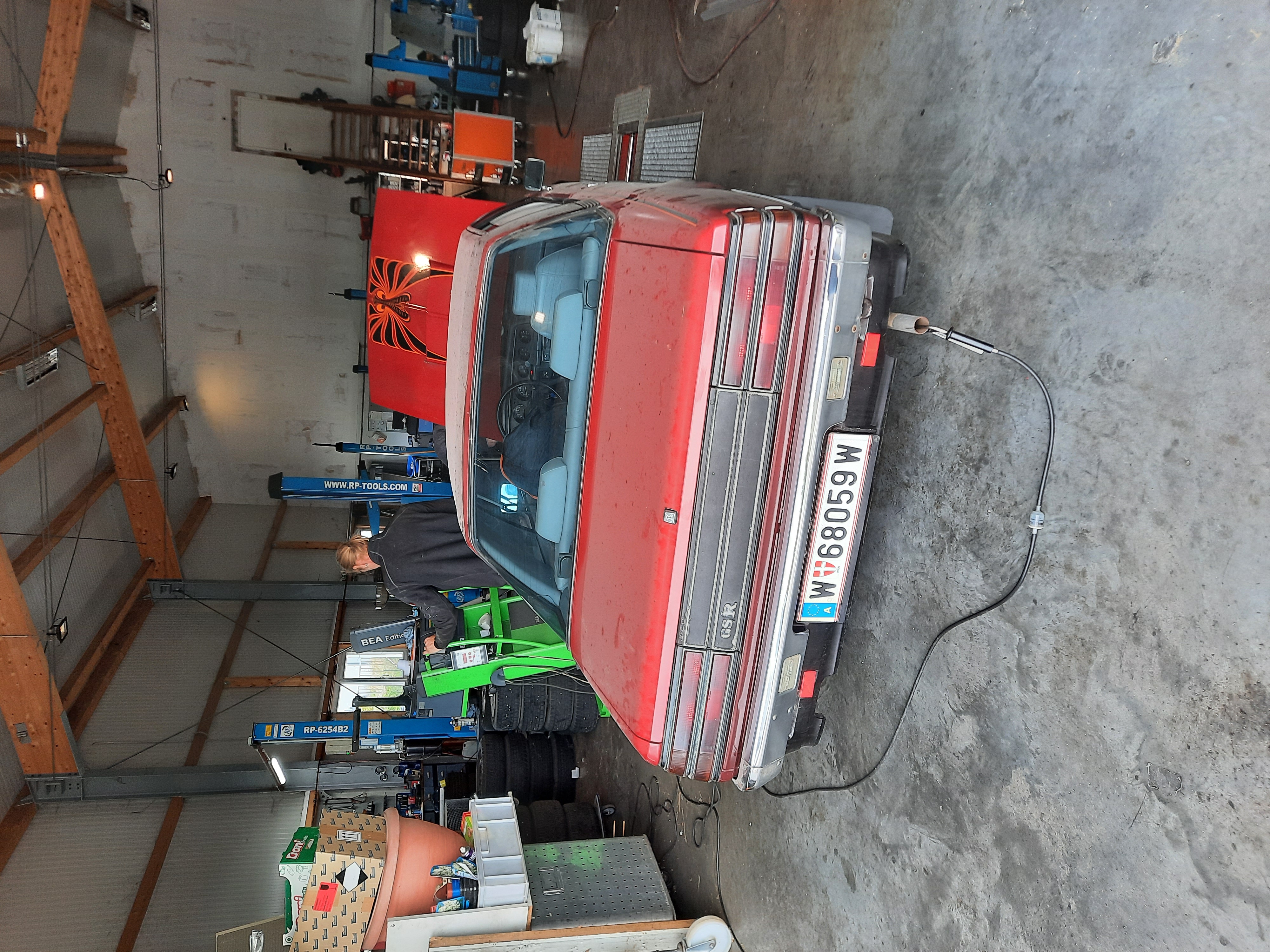

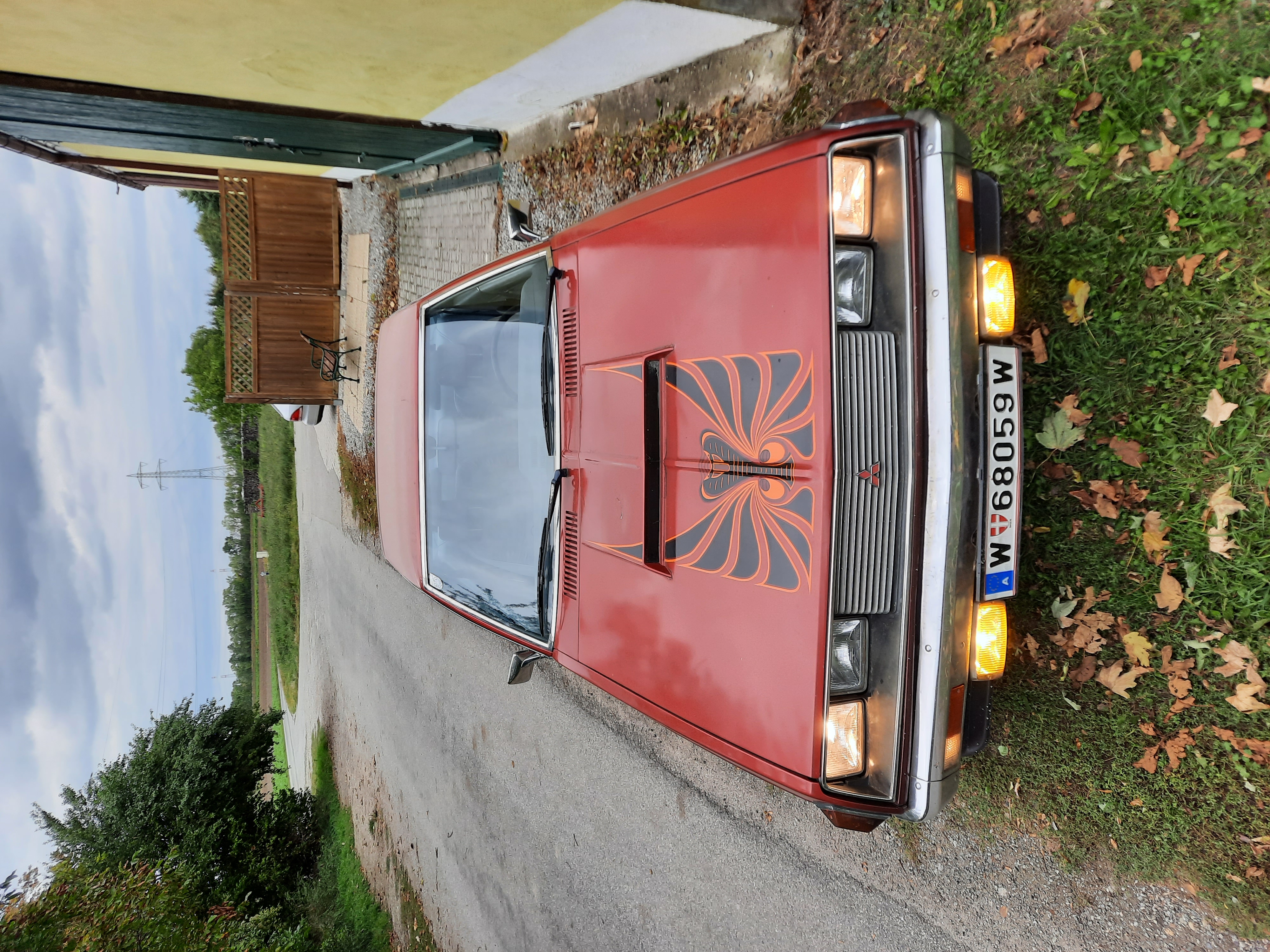

Es gibt Tage wo einfach alles perfekt funktioniert, und so ein Tag war heute:
Kein Stau über die Tank-Ente, A4 sowieso frei, im Supermarkt 5eur gefunden, Sapporo brav angesprungen, pünktlich zum Aufklebertermin gekommen, ( mit freundlicher Schrauber Unterstützung zwecks Vergaser/Abgas Einstellung )
.....und das Beste iiiiiiiiiiiiiist:
Wir hamm a Pickal !!!
Wunderbar und nochmal danke an Schrauber30 !

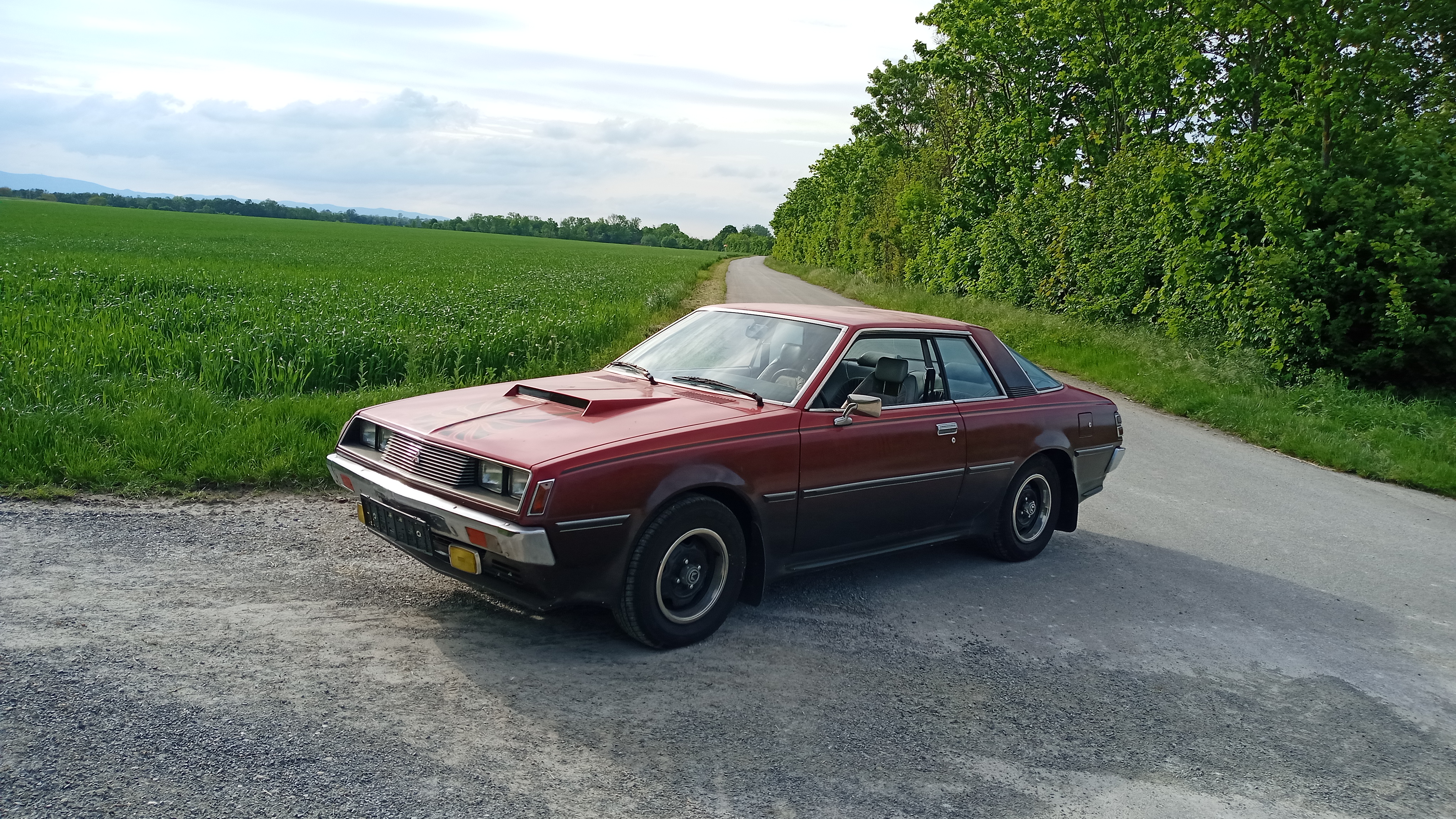

......nach einigen Monaten Stillstand, erstaunlicherweise brav angehustet und problemlos bewegt !
IMG_20230519_173118_297.jpg [ 4.41 MiB | 9860-mal betrachtet ]

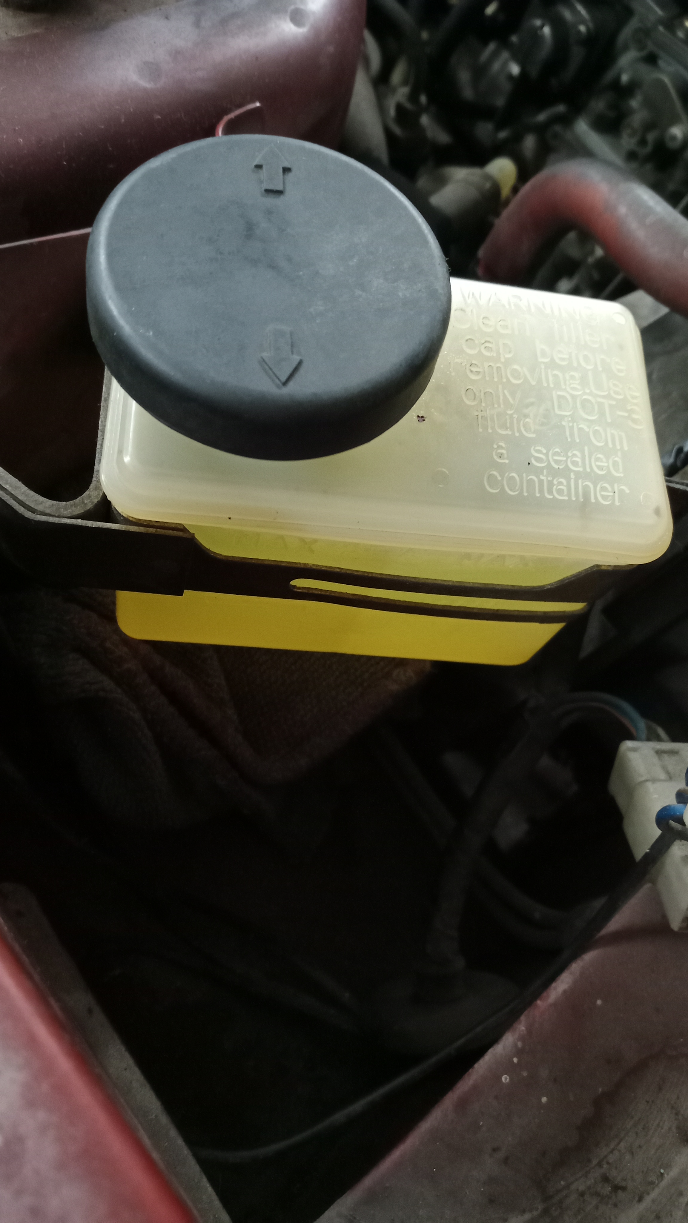

Endlich den Kleber geschafft, Problem war die Zeit, Termin usw.
Am Dienstag kam der Sapporo noch nicht durch, Sapperlot aber auch, die Bremsflüssigkeit bremste mich quasi aus, 130Grad :(
Gestern dank vollem Einsatz meines Bruders alles ruchzuck erledigt,
-BF Behälter ausgebaut und innen gereinigt
-gemeinsam entlüftet
dann am Nachmittag wieder zur "Nachkontrolle" 1min gedauert, 254 Grad - Pickerl 10/23 drauf - zahlen - danke und zurück zur Halle abgestellt.
Tage vorher noch Batterie aufgeladen, Batteriehalterung wieder ordentlich montiert, Schutzblech lackiert und wieder montiert (war seit den Jahren demontiert) .
Einzig das waschen is sich nimma ausgangen......:)
Demnächst ein paar optische Kaschierungen pinseln, innen gründlich reinigen, Kofferraumdichtung besorgen, und dann fahren das mal a bissl mehr km raufkommen.
