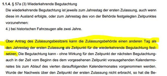

Kennzeichen sind seit heute wieder hinterlegt, wollt bei der Gelegenheit auch gleich den Monat für die 57a Überprüfung ändern lassen von September auf April, weils mir furchtbar am Sack geht das ich nie zur 1. Ausfahrt zum Pickerl kann weil im Winter wird daran gearbeitet und so rutsch ich dann immer weit nach der frist rein, deswegen möcht ich's eben auf April ändern lassen.
Die haben sich quer gestellt, muß mal schauen wie ich weiterkomm über's BMVIT.
Hier der Erlass: http://www.bmvit.gv.at/bmvit/verkehr/st ... erlass.pdf
Punkt:
1.1.4. § 57a (3) Wiederkehrende Begutachtung
Das geht übrigens NICHT nur bei historischen Fahrzeugen, auch bei ganz normalen..
57a ändern.JPG [ 64.98 KiB | 6116-mal betrachtet ]
