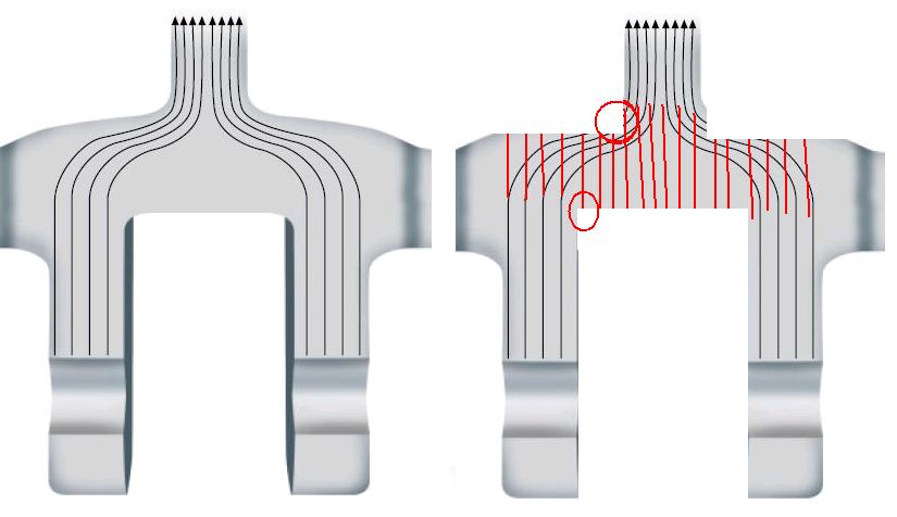

beim schmieden wird das gefüge& die ausrichtung der fasern mitverformt.
daduch hast durchgängige kraftverläufe..
wennst etwas aus dem vollen fräst, schneidest du die "fasern" durch und bekommst keine schönen kraftverläufe an den übergängen... dort brichts dann auch

BeitragVerfasst: 23.02.2012, 12:22:54
Beiträge: 6602
danke!
so ein büdl hab ich gsucht und nicht gfunden.
BeitragVerfasst: 23.02.2012, 12:30:40
Klingt einleuchtend. Dachte ja dass es beim Schmieden hauptsächlich mal drum geht, die Verspannungen im Material, die durchs Auskristallisieren entstehen, rauszudreschen. Dass es aber was aus einem mistigen Alublock grob rausgefästes schnell zerreißen wird, leuchtet auch mir ein.

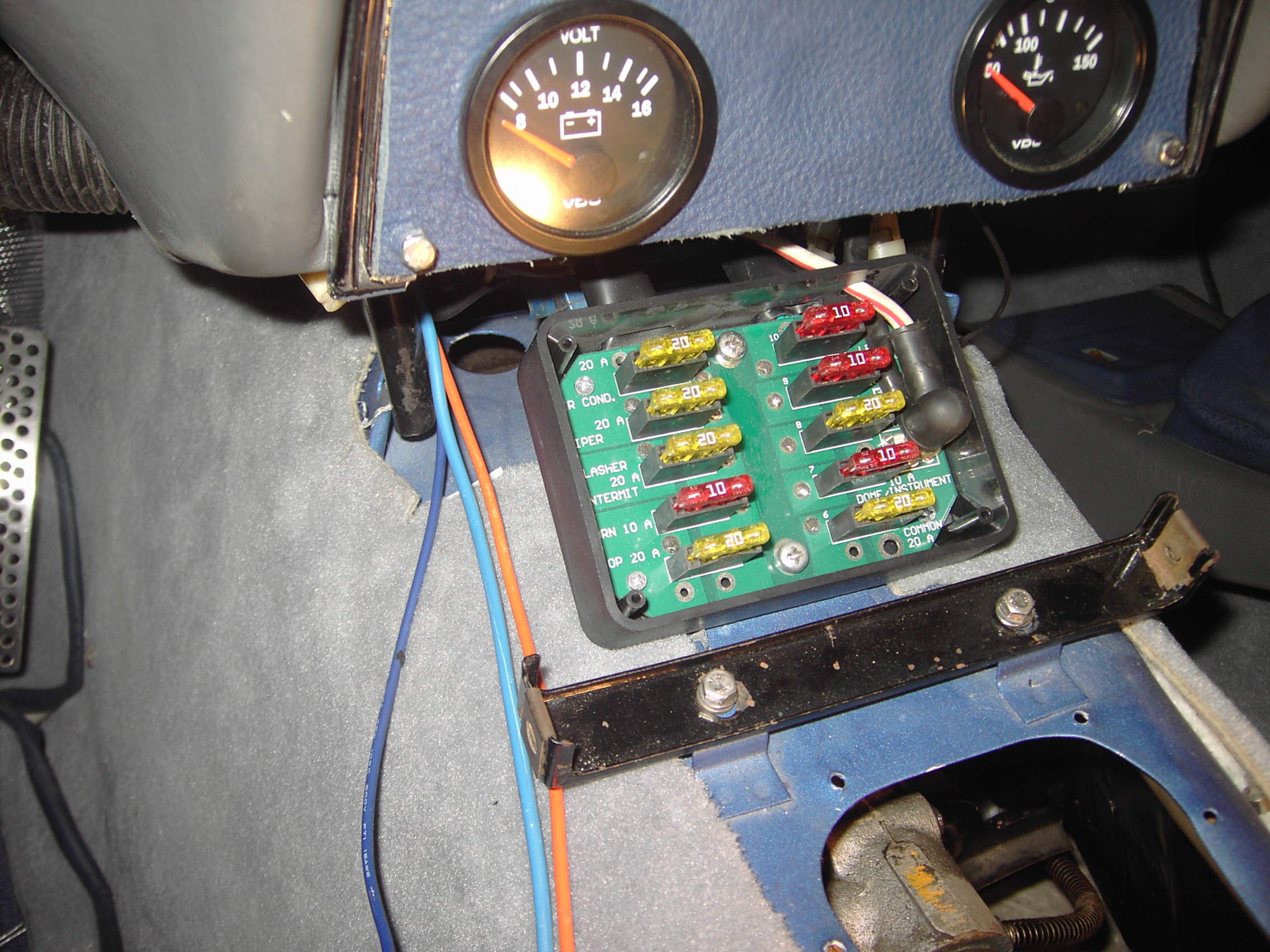

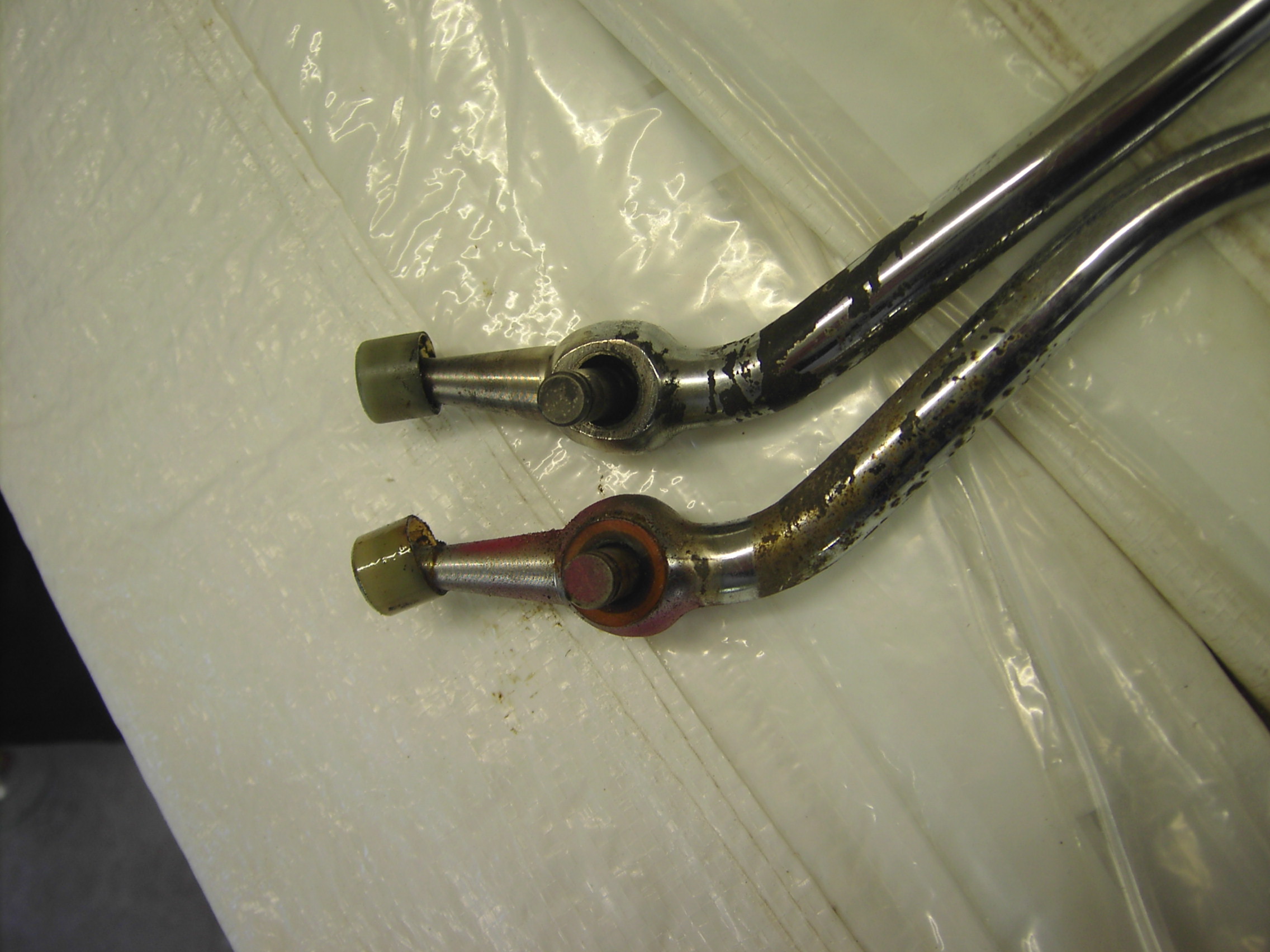

Neuen Sicherungskasten montiert und tatsächlich: Plug&Play!Wenns funzt!
Nebenbei noch den möglichen Grund für den vermeintlichen Getriebedefekt gefunden.
Weil wenn sich die Führung(Kunstoff) vom Schalthebel vertschüßt, kann eher Teig angerührt als ein Gang gefunden geschweige den eingelegt werden. Hoffentlich wars das.

BeitragVerfasst: 15.03.2012, 18:06:58
Beiträge: 6602
Granulat! scheint heute ein erfolgreicher Nachmittag zu sein.
BeitragVerfasst: 16.03.2012, 10:42:10
Yep! Danke.

BeitragVerfasst: 16.03.2012, 11:01:13
Hab ich schon erlebt wenn man nicht originale oder längere Schalthebel verwendet, oder auch Anschläge falsch einstellt.

BeitragVerfasst: 26.03.2012, 17:23:27
Wie siehts aus mitm Getriebe ?
Funzt wieder. :D :D :D
1. Die Schraube welche das Kupplungspedal im Pedalkasten hält hatte sich gelöst und das Pedal war aus der Führung Richtung Spritzwand gewandert. Dem zur Folge verringerte sich der Pedalweg und es wurde seither immer weniger ausgekuppelt.
2. Rückholfeder beim Geber-Zylinder der Hydraulischen Kupplungsbetätigung war gebrochen. Ausrücklager wanderte deshalb nur langsam wieder in die Ausgangsstellung.
3. Kunststoffbuchse zwischen Schalthebel und Schaltgestänge hat sich aufgelöst.
Sehr aufwendige Fehlersuche.
Getriebe lässt sich wieder schön exakt Schalten.
