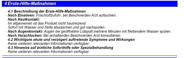

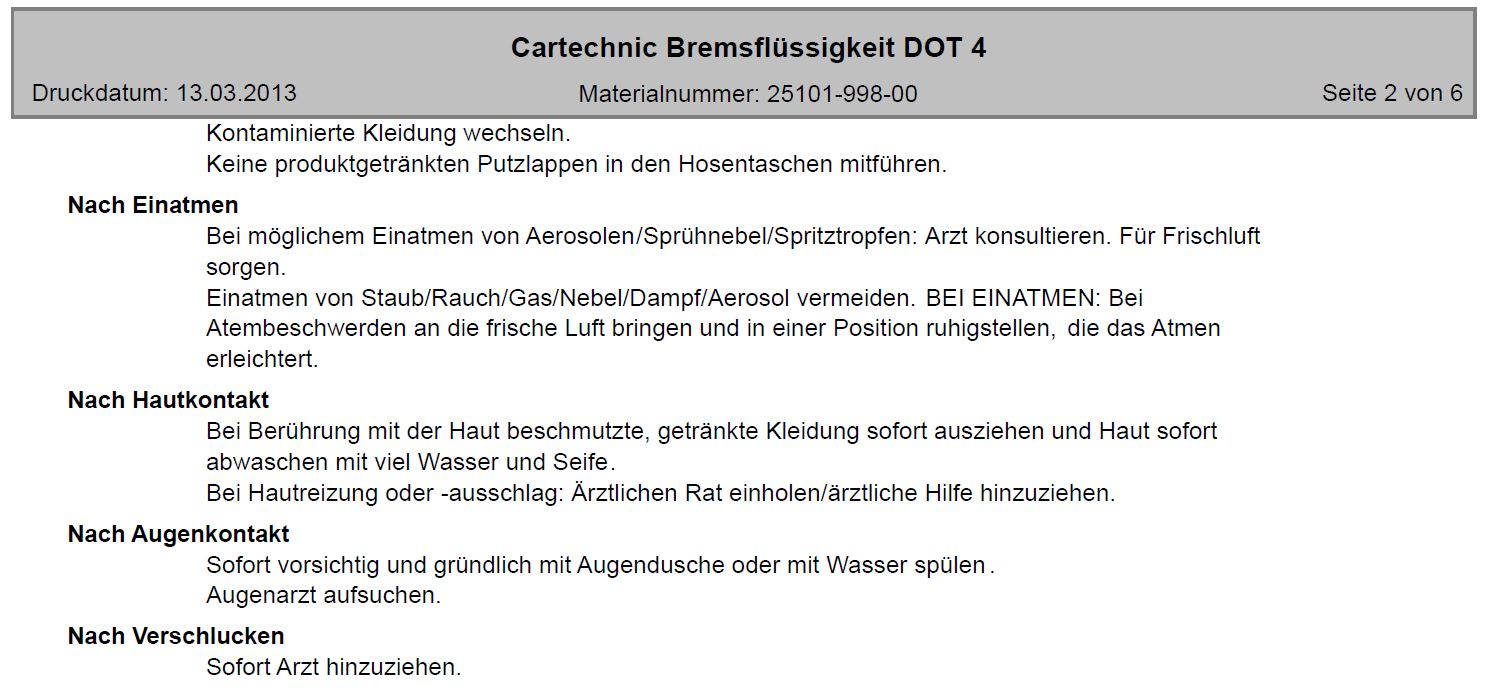

Interessant finde ich wenn man die beiden Produkte (Dot 4 und DOT 5) gegeneinander vergleicht. Wobei es sein angemerkt dass DOT 5 im Verdacht steht Krebserregend zu sein.
Wayn's interessiert:
http://www.japan-oldies.at/DOT_4.pdf
http://www.japan-oldies.at/DOT_5.pdf
http://www.japan-oldies.at/DOT_5.1.pdf
dot5_erste_hilfe.JPG [ 139.28 KiB | 6511-mal betrachtet ]
dot4_erste_hilfe.JPG [ 144.38 KiB | 6511-mal betrachtet ]
