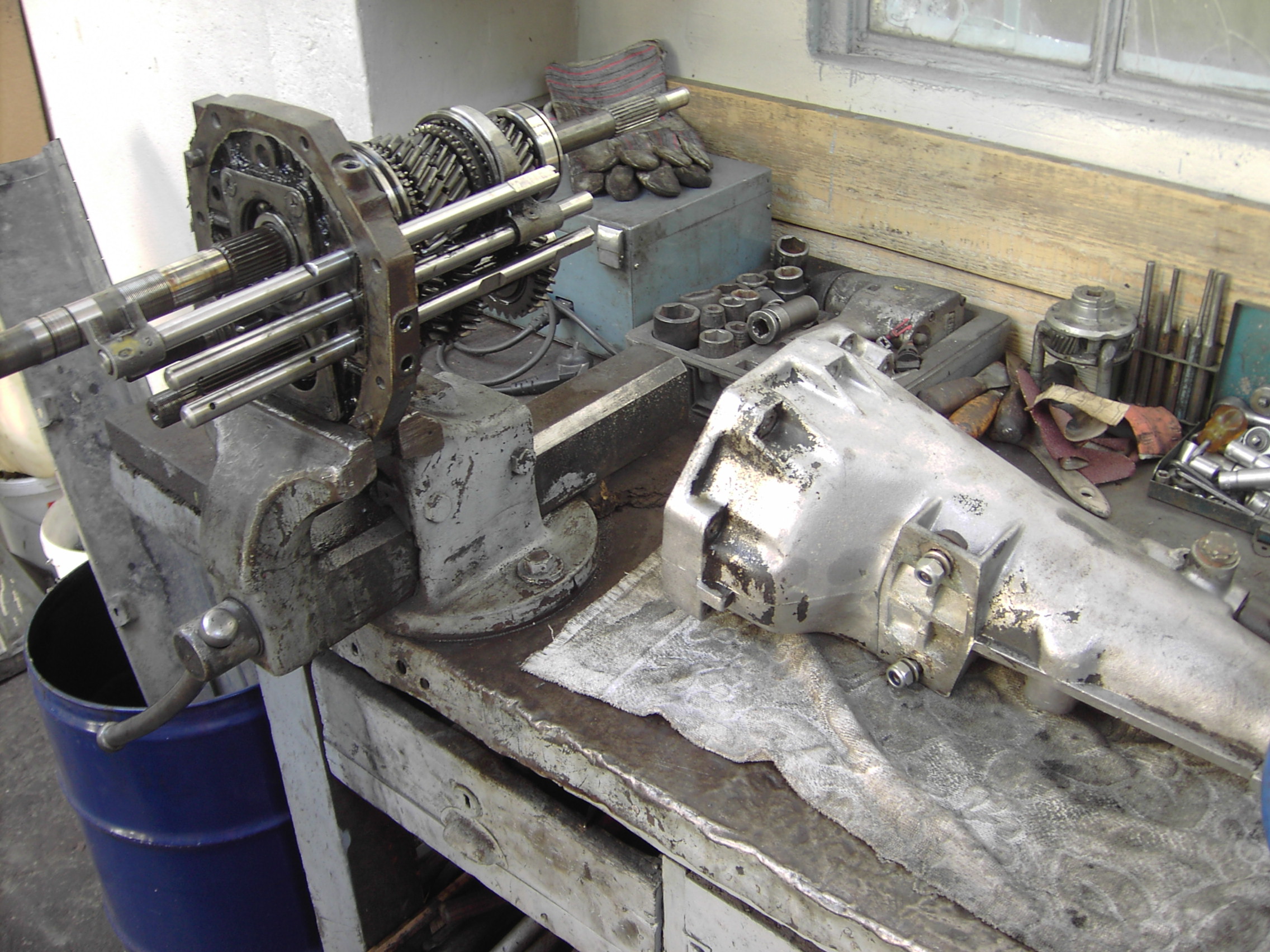

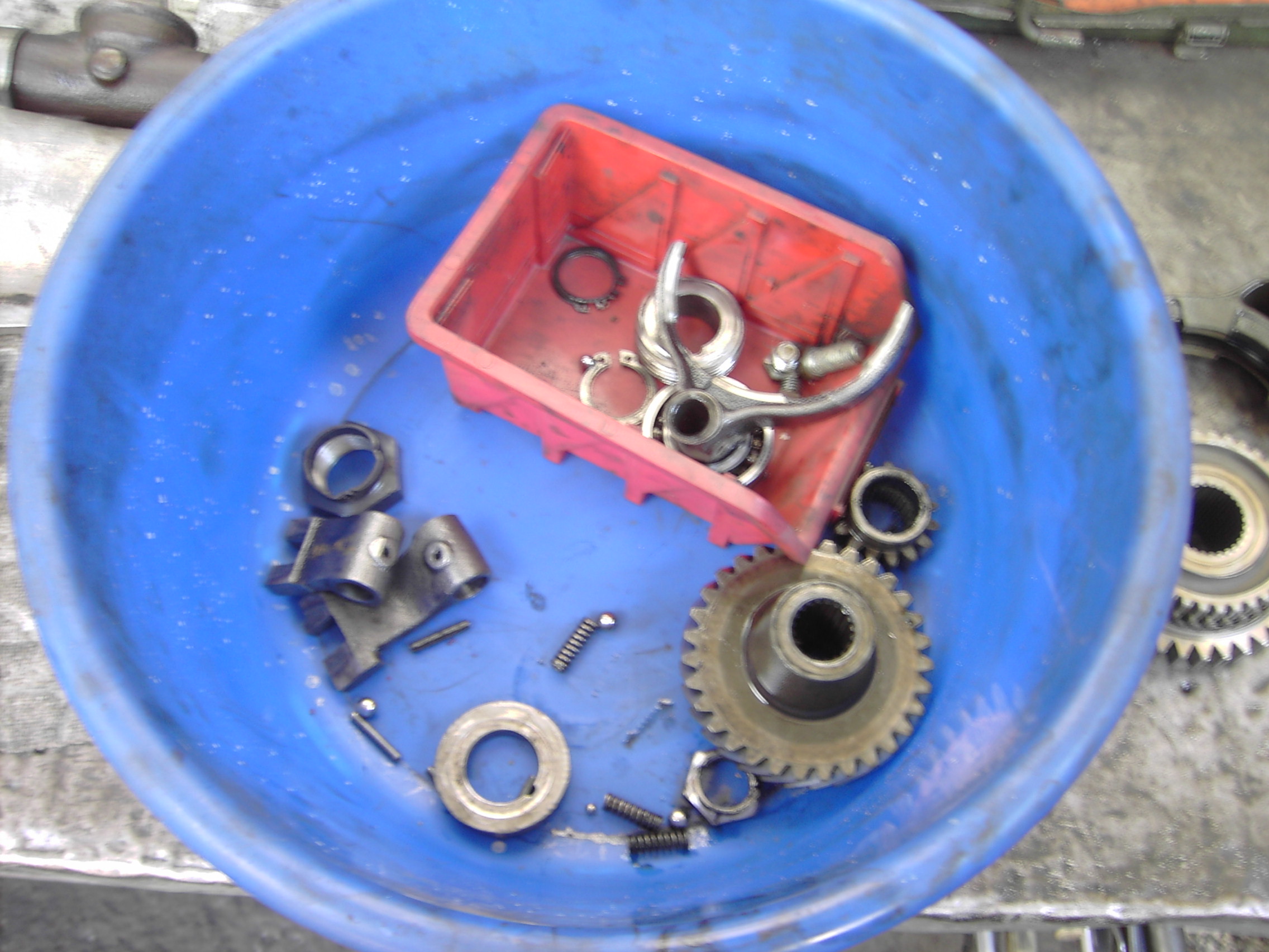

Die ewigen Getriebeprobleme haben hoffentlich bald ein Ende.
Auf jeden Phall weiß ich jetzt mehr.
Alle Hauptlager hatten ihr Haltbarkeitsdatum überschritten. "Spiel oder Luft" der Hauptwelle ist ein hilfsausdruck.
Zahnkranz vom 5. Gang hatte massiven Karies.
Mutter am Ende der Hauptwelle hatte sich gelöst und hat Muster gefräst.
Eigentlich gleicht es einem Wunder damit noch gefahren zu sein.
Dateikommentar: "Mach dich nackig!"
PICT0236.JPG [ 825.99 KiB | 10953-mal betrachtet ]
Dateikommentar: Einiges was getauscht werden darf.
PICT0235.JPG [ 612.91 KiB | 10953-mal betrachtet ]
BeitragVerfasst: 06.07.2012, 21:33:46
in der blauen lawur iss ja fast soviel technik wie in der grauen die hier ab und an herumgeistert...
BeitragVerfasst: 07.07.2012, 08:14:39
Stimp, der Errrvier hat genausoviele Teile im Getriebe.
