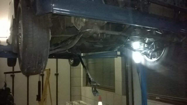

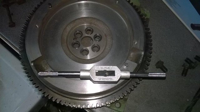

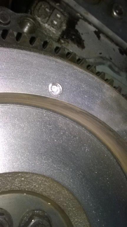

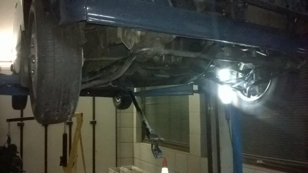

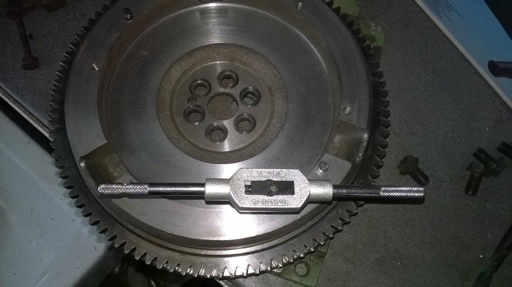

Was für ein unerfolgreicher Schraubertag heute... Zuerst das Ausrücklager, das ging dann plötzlich wie geschmiert, ich weiß jetzt auch warum, die Gabel die das Ausrücklager bewegt KANN auch seitlich verschoben werden, dann rutscht das Ausrücklager tiefer rein und dann passt natürlich auch die Haltefeder wie sie soll. DANN kam das schon angesprochene Problem das die 6. (es sind nur 6, nicht 8 Schrauben) abgerissen ist, also Schwung wieder runter, Schraube ausbohren, gewinde nachschneiden (selbiges vorher noch holen), das Getriebe wollte zuerst auch irgendwie nicht passen, habs dann (leider, erklärung kommt gleich) reingesteckt und alles zusammengebaut. So gegen 17h war dann alles fertig und zusammen gebaut, Probestart, EINWANDFREI, er läuft wie ein glöckerl, freu freu....
Tja, hätte ich doch nicht....
Die Kupplung trennt nicht, ab Seil liegts nicht, auch wenn ich davor stehe mit eingelegtem Gang, ich die Kupplung vorne im Motorraum voll runterdrücke löst er trotzdem nicht :( :( :( What the fuck....
Alles wieder retour. Da ich aber in der Garage meines Vaters (Wohngebiet) schraube wegen der Hebebühne, dann habe ich das Getriebe jetzt noch drinnen um nicht um 19h mit der Pressluftknarre die Nachbarn aus dem Bett zu holen :( Mach ich morgen, da ist dann nach spätestens 1 Stunde das Getriebe draussen...
Das foto auf der Hebebühne entstand um 19:45 :(
Entweder ordentlich oder zweimal .... Merkts euch das.... :(

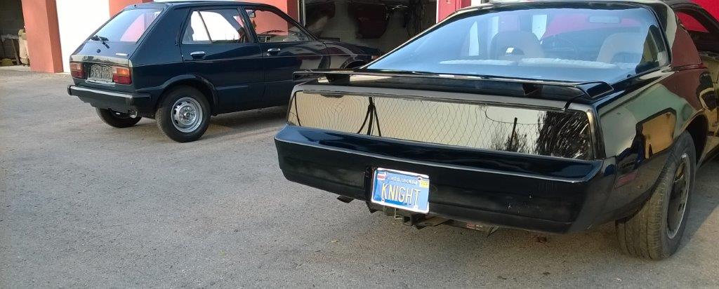

Heute ging alles wie geschmiert, einfach so ohne große troubles...
Dann bin ich damit rüber gedüst zu meiner Garage mit Handschaltung und mein Nachbar war auch da und fleissig :)
KITT steht dann bis März oder April in Stockerau im Automuseum, die rote Motorhaube wird natürlich vorher noch schwarz lackiert...

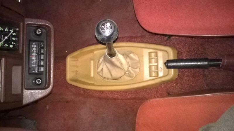

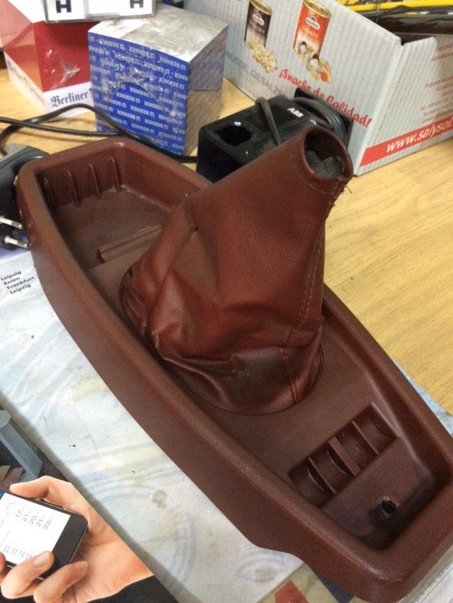

BeitragVerfasst: 23.11.2015, 17:14:02
Langsam schauts auch innen wieder halbwegs komplett aus, nur die Schaltkonsole in rot fehlt mir noch, die bekomm ich aber gebraucht aus Germanien, mit rotem schaltsack, der aber auch ausgetauscht werden muß, aber immerhin,...... Diese Schaltkonsole ist die die vor knapp 2 Jahren von Ungarn noch Berlin übersiedelt ist samt 2 Waschmaschinen... ;)
Ölwechsel durchgeführt, Schaltkonsolenbefestigung angepasst (weil die alte mit dem Teppich vom Automatik nicht harmoniert) und getestet, deswegen daweil in beige nur um zu schauen ob's passt und festgemacht werden kann.
