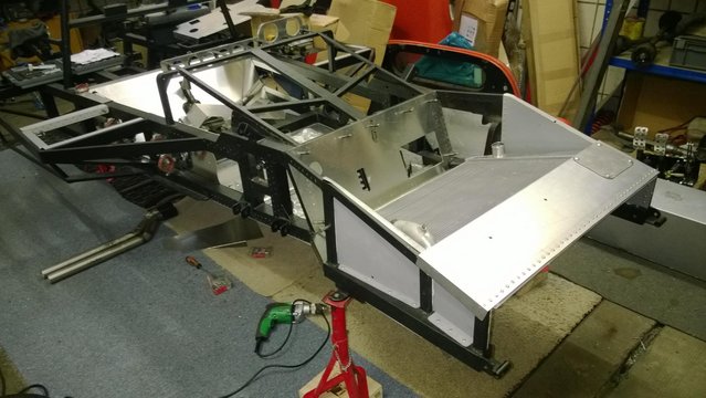

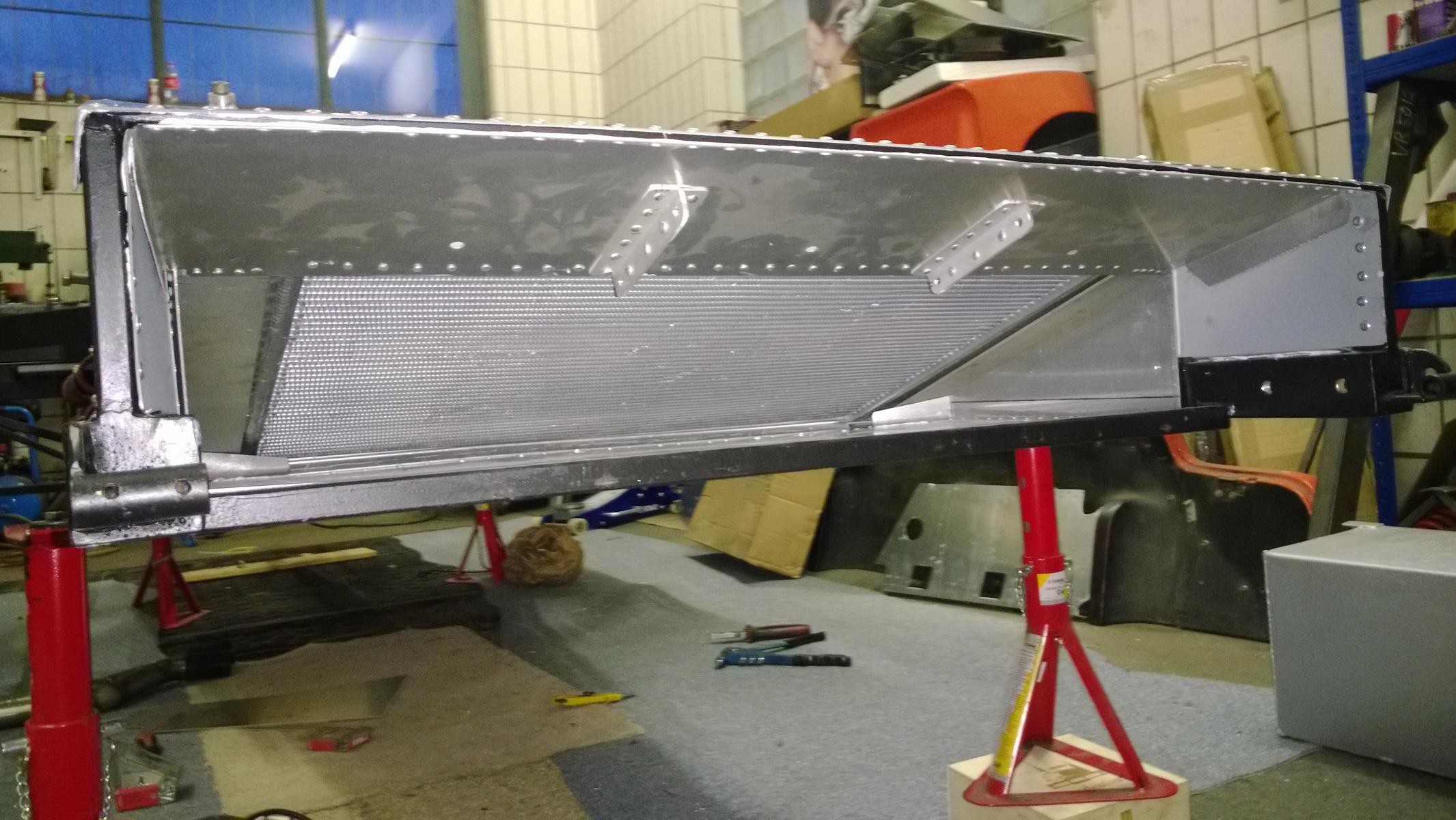

so ein kleines Update ...is leider ählich wie beim Hausbau wenn die Mauern amol stehen geht optisch net viel weiter...
aber hier ein kleiner vorher- nacher vergleich 1000 löcher später ich hab gar net mehr gerechnet wie viele Bohrer do draufgangen sind (nicht bei dem einen Blech alleine).
K1600_WP_20140119_001.JPG [ 345.83 KiB | 8716-mal betrachtet ]
K1600_WP_20140322_002.JPG [ 302.93 KiB | 8716-mal betrachtet ]
Zuletzt geändert von kellison61 am 23.03.2014, 12:00:32, insgesamt 1-mal geändert.

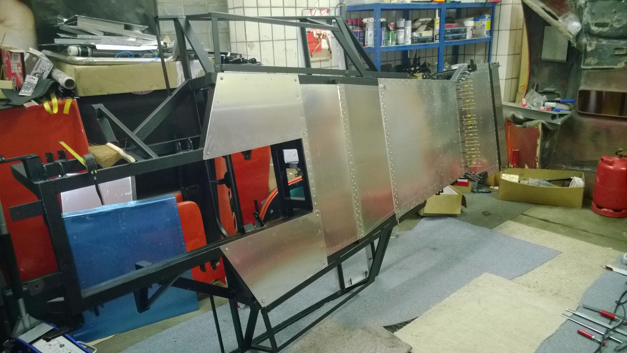

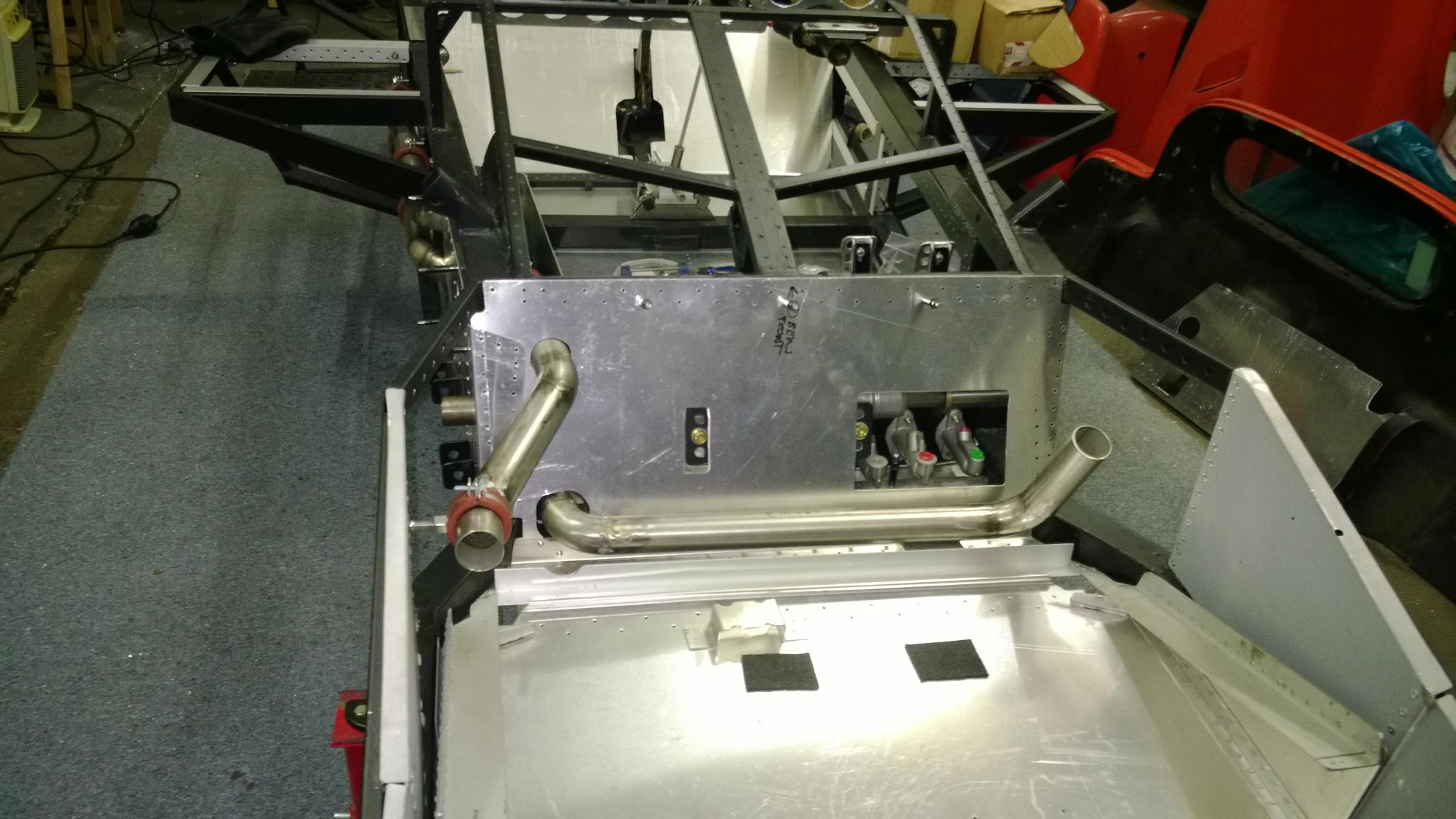

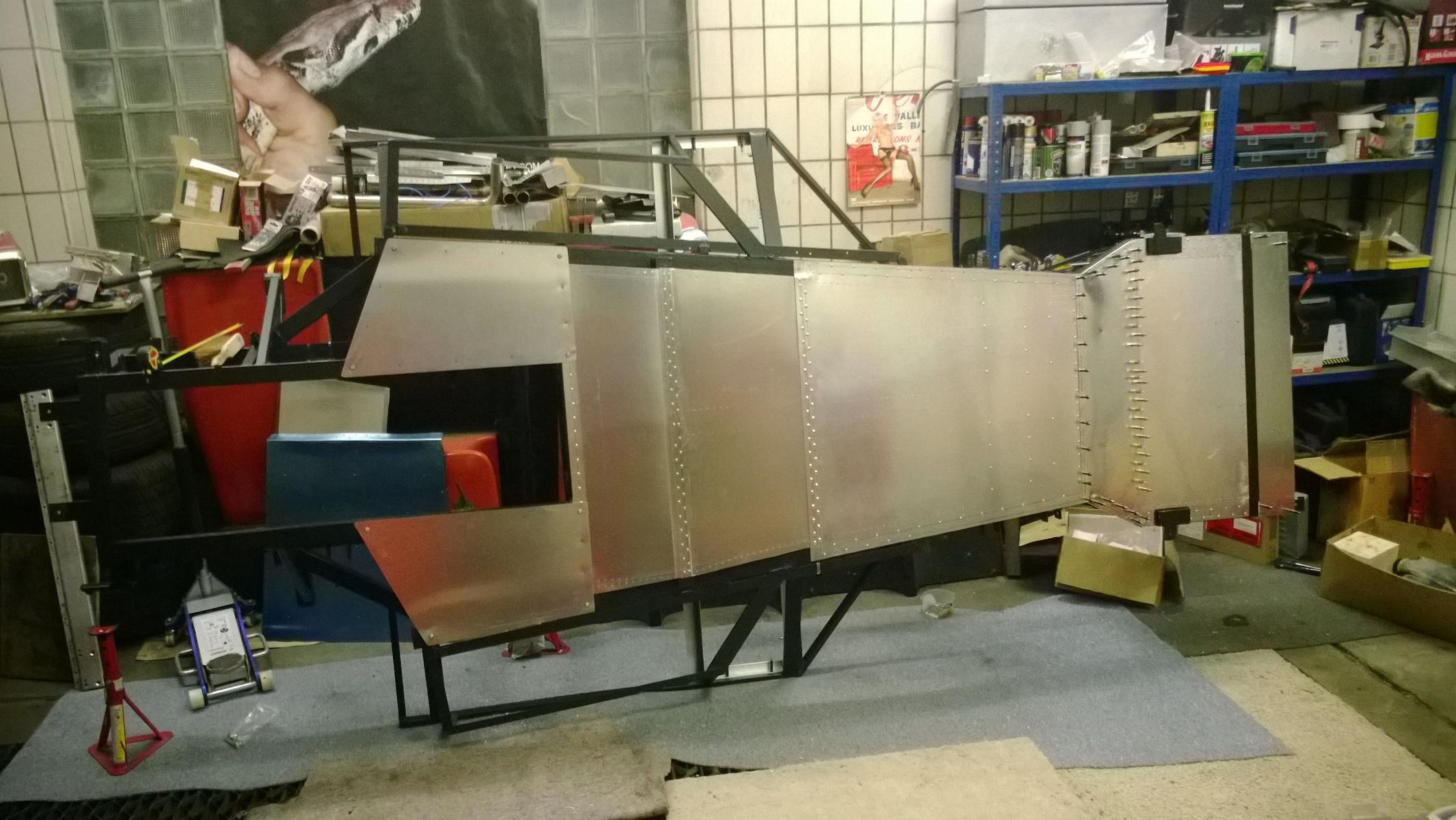

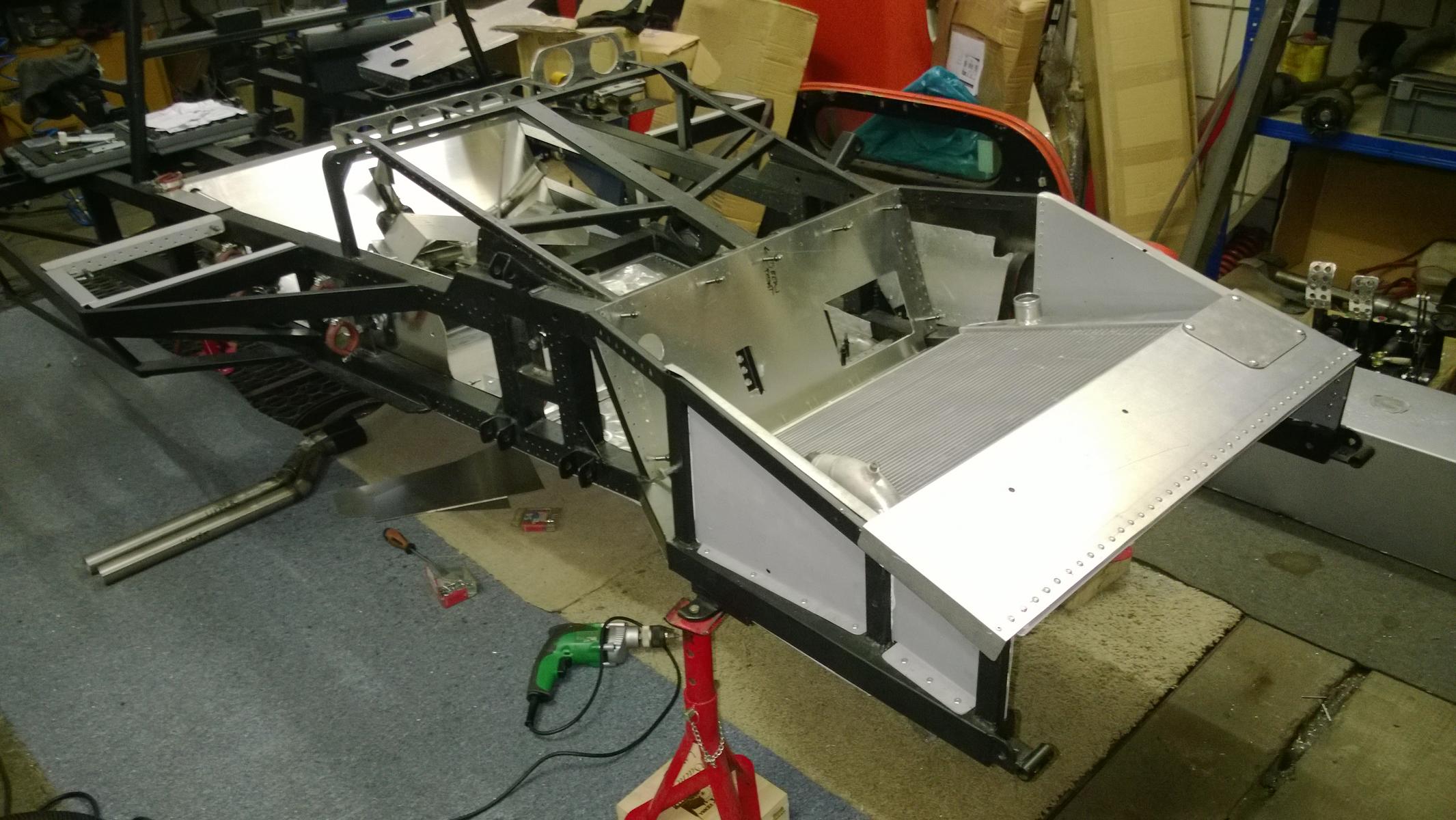

und noch ein paar aktuelle Panorama Bilder is ein ständiges zambauen zerlegen anpassen und wieder zammbauen ich will aber im März zum Finalen nieten anfangen dan könnts a biserl schneller gehen. Die scheiss Kühlmittelleitungen haben mich ewig und 3 Wochen aufgehalten dafür kann ich jetzt auch noch 85% Wig Schweissen und 15% Silber Löten ;-). nach dem Desatsre eventuell sogar zu 95% weil ich ja fast alle Fehler durch hab.
K1600_WP_20131124_005.JPG [ 253.91 KiB | 8714-mal betrachtet ]
K1600_WP_20140322_001.JPG [ 301.56 KiB | 8714-mal betrachtet ]
K1600_WP_20140209_009.JPG [ 319.19 KiB | 8714-mal betrachtet ]

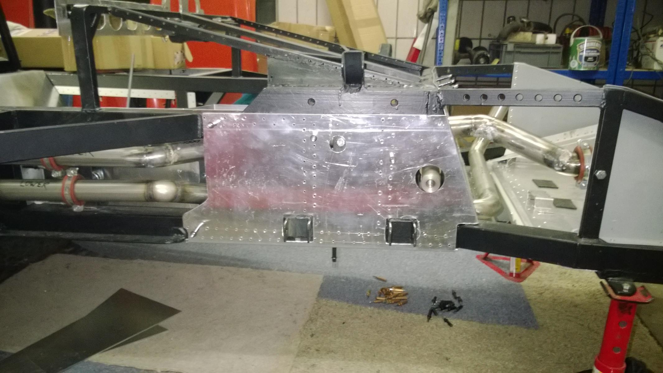

die Hinteren Bodenbleche sind geschraubt zum bessern Service

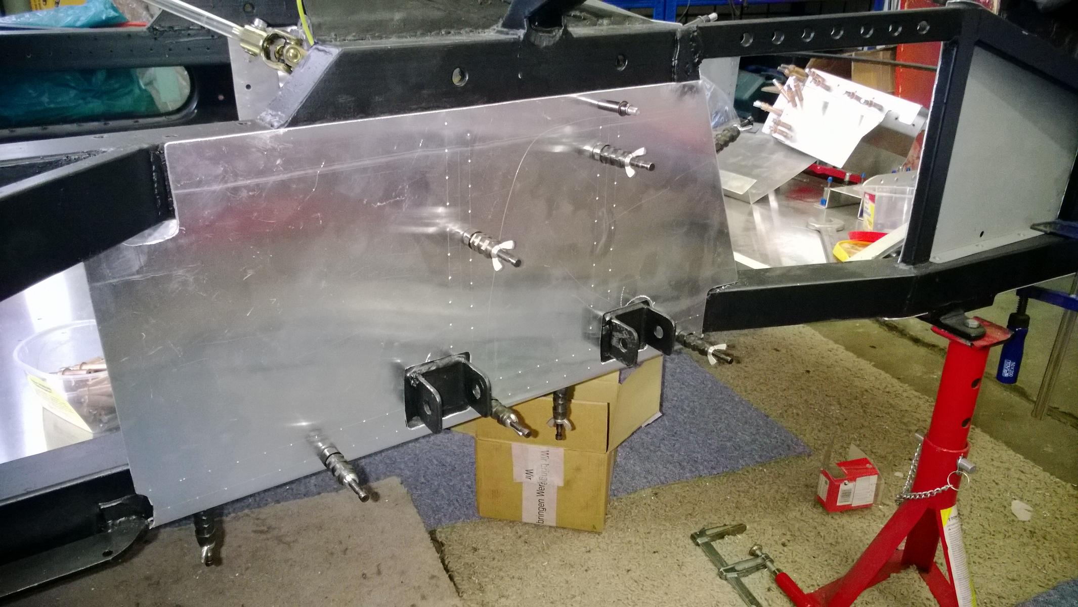

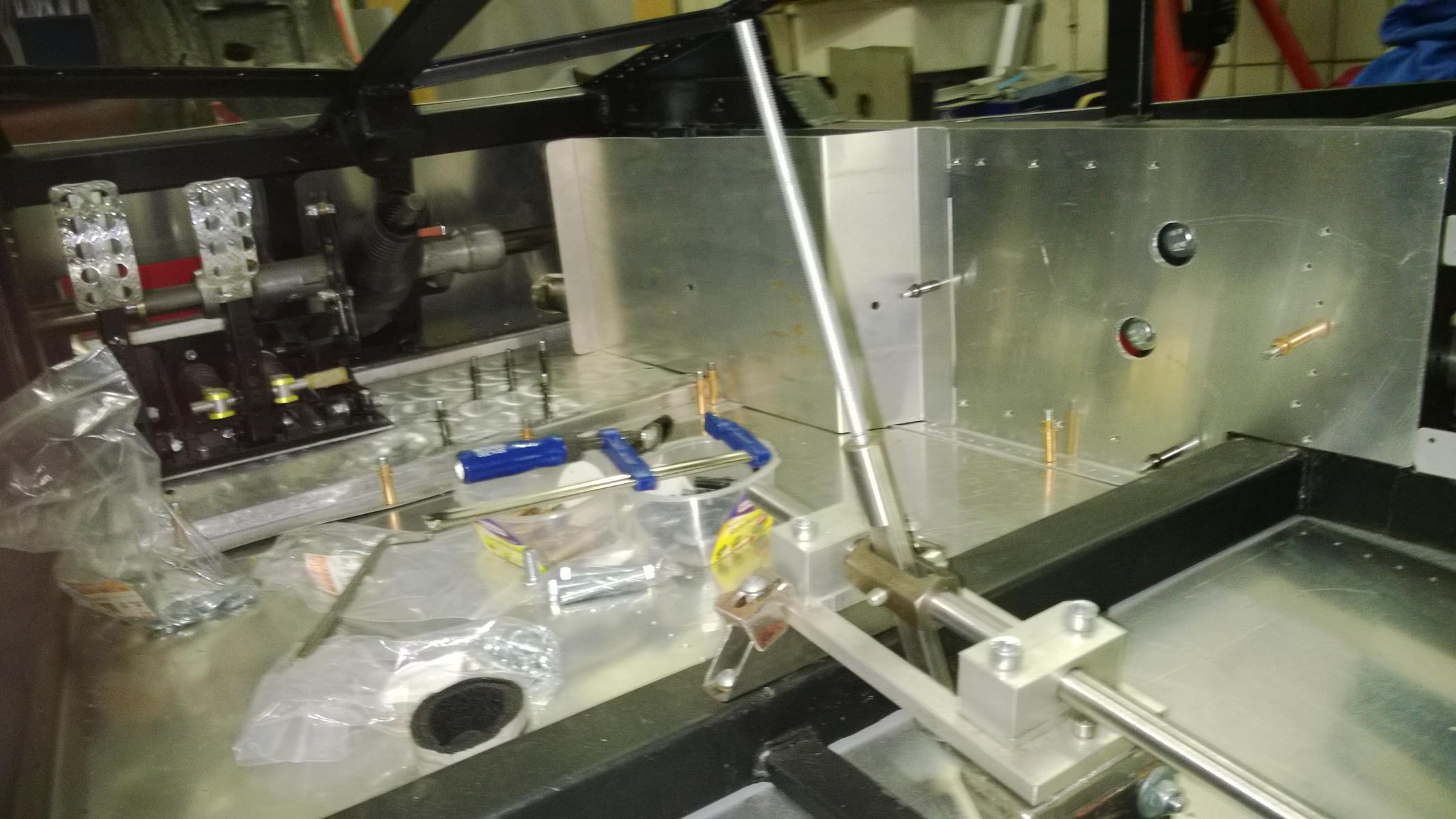

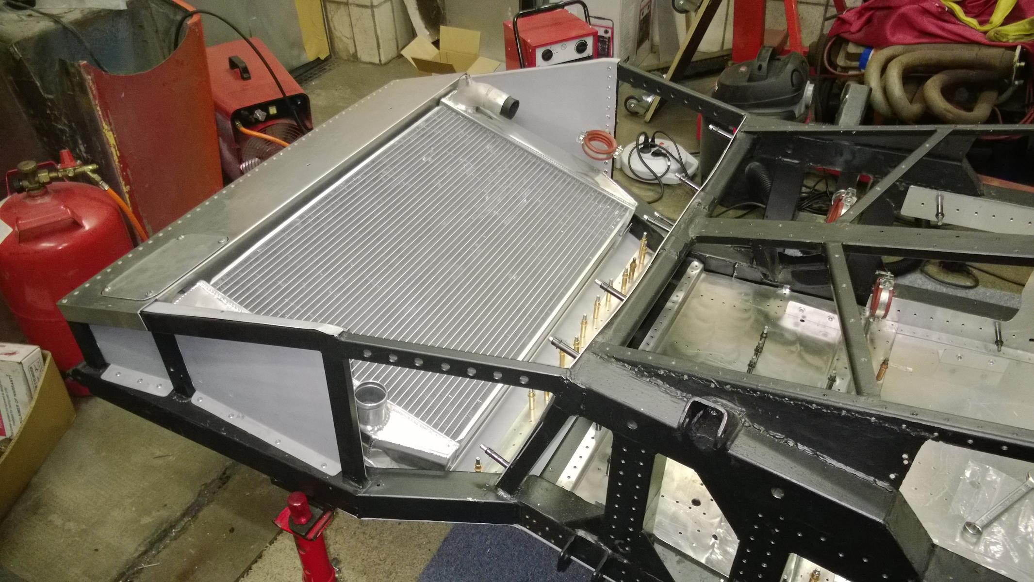

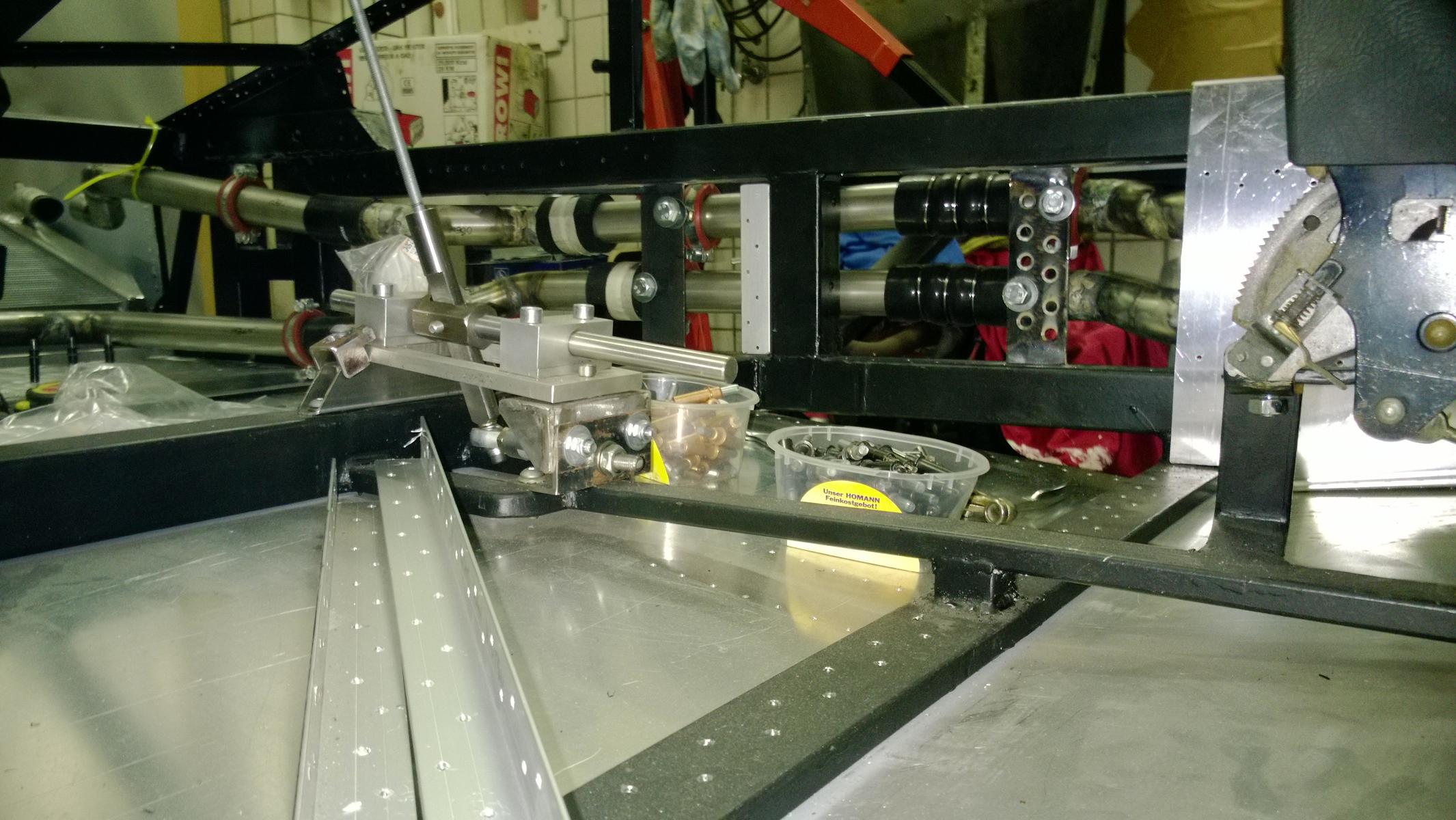

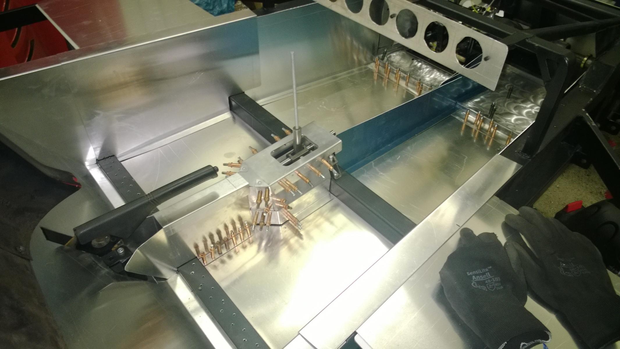

da hab ich ein paar Bilder des Sonntagswerkes die Frontaufnahme für den Kühler is jetzt schon vernietet wie auch der letzte Spalt in der Bodenplatte.
K1600_WP_20140323_002.JPG [ 335.33 KiB | 8653-mal betrachtet ]
K1600_WP_20140323_001.JPG [ 388.77 KiB | 8653-mal betrachtet ]
K1600_WP_20140323_003.JPG [ 320.59 KiB | 8653-mal betrachtet ]

das alles steckt nacher unter der Fieberglass Karosserie und is eh zumindest vor Regen geschützt und vor allzu genauen Blicken was den Lochabstand und die Nietqualität betrifft ;-).
Im Sichtbereich sprich Cockpit versuch ich nur Vollnieten zu verwenden dafür hab ich extra Winkel an den Rahmen genietet damit ich für die Bleche dort nur Vollnieten nehmen kann.
Wenn alles vorbereitet ist geht das Vollnieten mit dem Niethammer super schnell :-).
