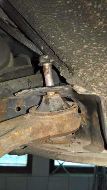

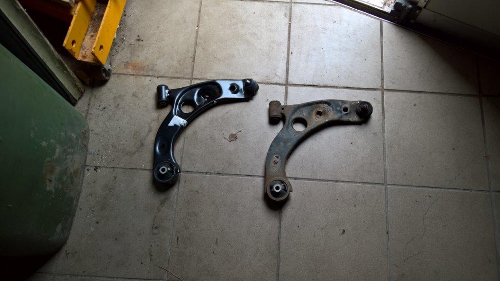

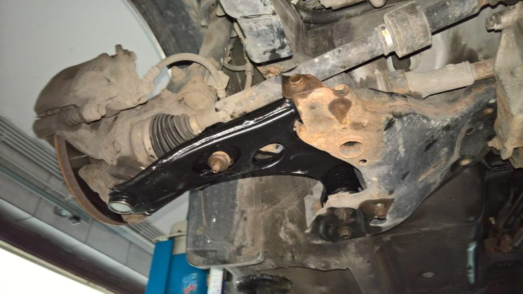

Die vorderen Querlenker standen auch am Plan. Im Jänner noch leicht porös haben die Buchsen nach meiner intensiven Behandlung :mrgreen: jetzt doch schon nach einem Austausch geschrien.
Ist auch keine Hexerei. Je drei Schrauben, kann nicht lange dauern - dachte ich.
Eine der Schrauben vom rechten Querlenker kann man zwar lösen, aber nicht rausnehmen, weil sie dann am Motorblock ansteht. Deswegen muss man den ganzen unteren Hilfsrahmen abschrauben, der trotz lösen aller auffindbaren Schrauben auf wundersame Weise im Raum schwebt, aber sich zumindest so viel verschieben lässt um die Jenewelche rauszukitzeln.
Ente gut alles gut.

Das liegt nur daran dass ihr zu potschat seits, Motorträger LOCKERN reicht vollkommen, geht nur um 2-3cm dann passt des auch wieder rein und man tut sich viel leichter bei wieder einfädeln. :lol: :lol: :lol:
100% japanische Konstruktion von 2007

@Rainer: nach lösen des Nicklagers vom Motor hat er sich genau 1cm mehr bewegen lassen. Die restlichen 7cm die ich gebraucht habe um die Schraube raus zu bekommen sind erst frei geworden nachdem der Hilfsrahmen frei von Schrauben fröhlich am Stabi gebaumelt ist.

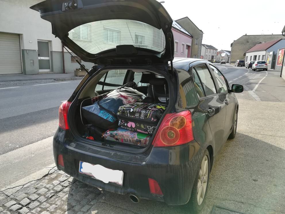

Zweieinhalb Leute mit Wintersportgebäck für a knappe Woche inkl. Bob, Schi, Schuach, etc.. Zugegeben ich hab Zweifel gehegt, aber die haben sich nicht bewahrheitet. Unpackbar eigentlich, das Menschen für selbiges Vorhaben deutlich größere Kombis bis unters Dach anstopfen.

wie lang sind deine ski?
BeitragVerfasst: 26.02.2018, 08:04:29
Beiträge: 6604
@Schrauber: So wie der eingeschlichtet war wärs unmenschlich ihn nicht als Solche zu nennen.
@Carlos: Dawischt, das is natürlich der Zauber. Das Snowboard ist mit 158cm das längste unbiegbare Trumm und hat auch schon leicht zwischen meinem Sitz und B-Säule durchgelugt. Die zwei Paar Schi sind beide kürzer.
