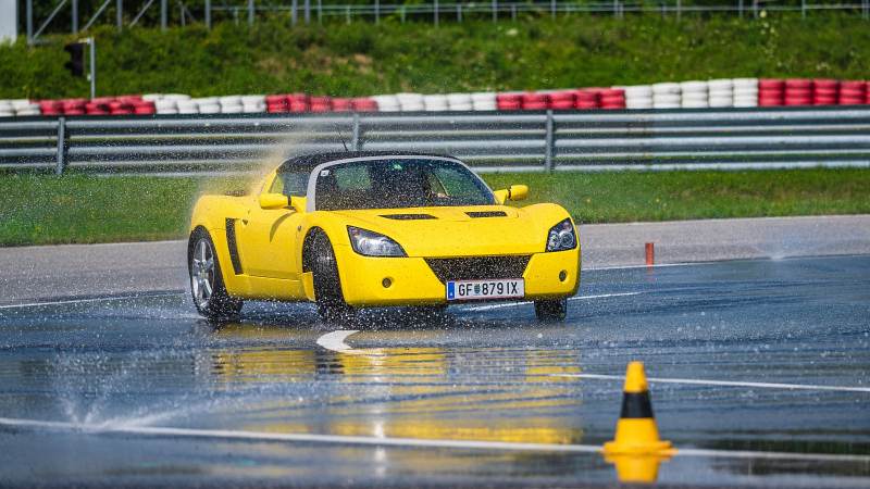

- Das ABS mag glatte Flächen überhaupt nicht. Nicht nur dass es absolut seltsam regelt, auch wenn man den Fuß von der Bremse nimmt rattert das noch gefühlte 2 Sekunden weiter und macht die Bremse nicht auf. Zum Glück war das am trockenen und nassen Asphalt nicht zu merken, und auf Eis werd ich den wohl nie bewegen.
- Im Trockenen wirds bei übermotivierter Kurvenfahrt schon heikel. Da schwenkt das Heck schön mit, und in dem Moment kann man das eigentlich nur mehr ausreiten, weil bremsen möcht ich da nicht müssen. Dank der feinen Lenkung hat man aber schon das Gefühl alles im Griff zu haben.
- Auf dem Schleuderkreis war mir das Heck etwas zu ungestüm, das war nicht leicht zu derbändigen.
- Richtig motivierend wars dann allerdings im nassen, das war auch der Punkt der mich am meisten interessiert hat. Wie verhalten sich die alten Reifen auf nassem Asphalt, und wie reagiert das Auto generell. Da kann ich nur sagen - urgeil. So hemmungslos quer gefahren wie am nassen Asphalt bin ich noch nie, und solang man die dritte verwendet war das jederzeit kontrollierbar. Ob das jetzt von außen was gleich geschaut hat weiß ich nicht, vom Fahrersitz aus wars jedenfalls eine riesen Hetz. Jetzt muss ich mir nur zammreissen, dass ich das nicht auf der Straße mach, wo die Auslaufflächen üblicherweise deutlich weniger bzw. härter sind.
- Grundsätzlich behandel ich das wie das Motorradfahren: Vor der Kurve abschätzen wie schnell ich reinfahren will, und immer auf Sicht fahren.
Danke jedenfalls für die feinen Pixel, ich hab eine Riesenfreud damit!
Warums beim Rutschfoto die gelbe Farb mitverweht ist mir zwar nicht klar, schaut aber witzig aus.
Die schmalen Vorderradln stören mich beim Fahren allerdings wirklich nicht. Falls das wirklich untersteuert, bin ich jedenfalls zuviel Grobmotoriker um das als störend zu empfinden.

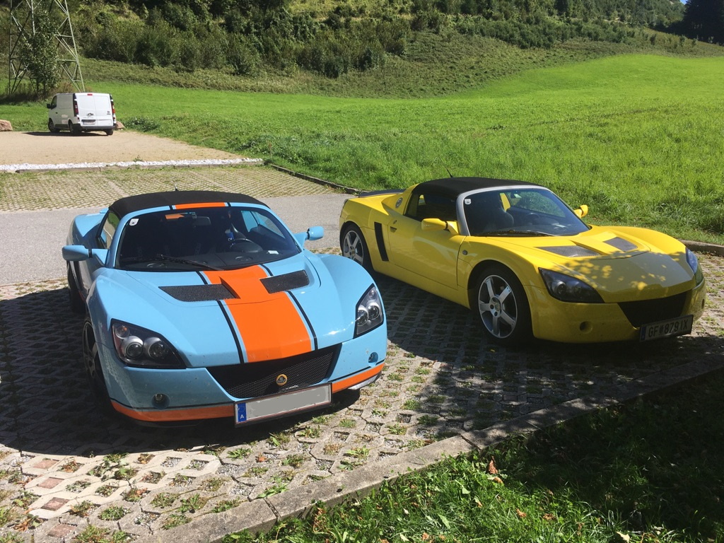

Letzte Woche gabs eine kleine Ausfahrt mit den Vorbeschwitzern und deren neuem Spielzeug.
Gulf.jpeg [ 417.25 KiB | 10692-mal betrachtet ]
Schaut in der Lackierung wirklich fein aus, gefällt mir sehr gut.
Das angebliche "Motortuning" auf 180 Pferde zweifel ich nach einer Vergleichsfahrt allerdings stark an, optisch sieht man eine andere Ansaugung/Luftfilter, aber selbst da hört man nicht wirklich einen Unterschied zum Serienzustand.
Bisher knapp 5000km draufgedreht :mrgreen:
