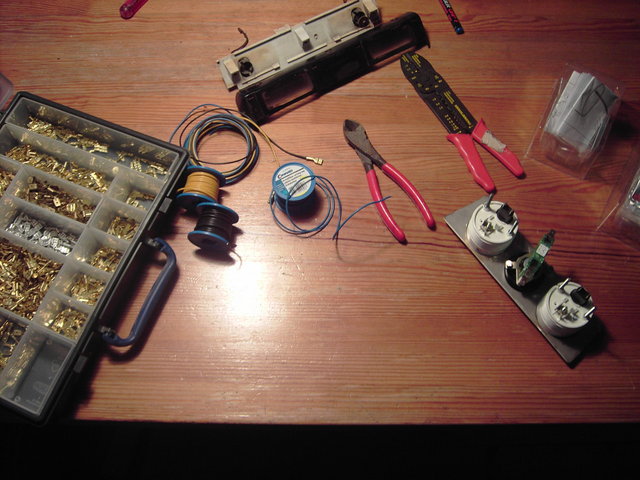

Anstatt dem Radio kommt ein Voltmeter und Öltemperatur, dazwischen der Startdruckknopf.
PICT0890.JPG [ 756.07 KiB | 10820-mal betrachtet ]

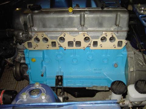

Habe mir aus Messing einen Adapter mit Innengewinde für den Fühler drehen lassen und den dann seitlich in die Ölwanne hart eingelötet. Funzt auch beim Amazon einwandfrei. Hier sieht man es im vorderen Drittel der Ölwanne.
normal_240Z_Manifold_Gasket.jpg [ 33.06 KiB | 10784-mal betrachtet ]

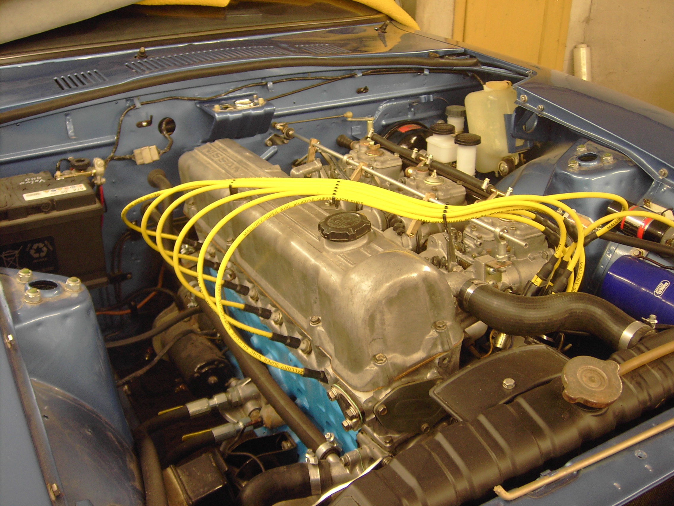

Spritzwasserdüsen montaschiert,
Kontakte der Zündkabel verlötet und plaziert.
240Z Spritzw.D.(2).JPG [ 826.94 KiB | 10712-mal betrachtet ]
