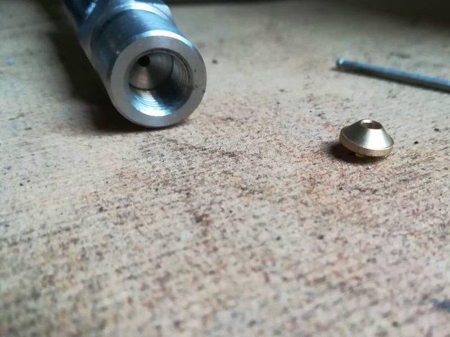

Gestern hab ich endlich die schon im Winter erstandenen Stahlflexleitungen verbaut. Fabrikant ist Fischer-Flex, aber bezogen hab ich sie über at-rs.de (nicht wissend, dass der sie selber bei Fischer zukauft und dann "Evolity" tauft). Nachdem ein erster Einbauversuch daran gescheitert ist, dass ich schlicht falsche Leitungen für hinten erhalten hab gabs nun endlich einen erfolgreichen Abschluss des Mini-Projekts.
Die Falschen wurden übrigens anstandslos gegen die Richtigen ausgetauscht und die diesbezügliche Korrespondenz war fachlich kompetent und ohne vermeidbare Verzögerungen.
Dank der eigenartigen Adapterwimmerl war der Einbau der hinteren 4! Leitungen aber eine Geduldsprobe und ein Geschicklichkeitsspiel. Bis ich die Lösung mit dem auf das gebördelte Ende der Stahlleitungen geteflonbandelten Wimmerl ersonnen und perfektioniert gehabt hab, ist ein Zeitl vergangen. Letztendlich waren dann nach anfänglicher Unsicherheit über die Haltbarkeit der geschätzten 2 Gewindegänge die wegen dem Platzbedarf der Pustl übrig waren, doch alle Leitungen von Anfang an dicht.

Herrlich wie schön sich das anfühlt, wenn man am Pedal steht und beinahe nur den Druck und nicht den Weg moduliert. :D

Damit bist du der erste den ich kenne, der dieser Meinung ist. Ich empfinde es als deutliche Verbesserung in Bezug auf die Dosierbarkeit und natürlich wird die Bremswirkung nicht besser. Wie auch. Aber das Vertrauen ins Auto steigt immens, wenn der Druckpunkt wirklich ein Punkt ist und noch dazu immer an der selben Stelle ist.
