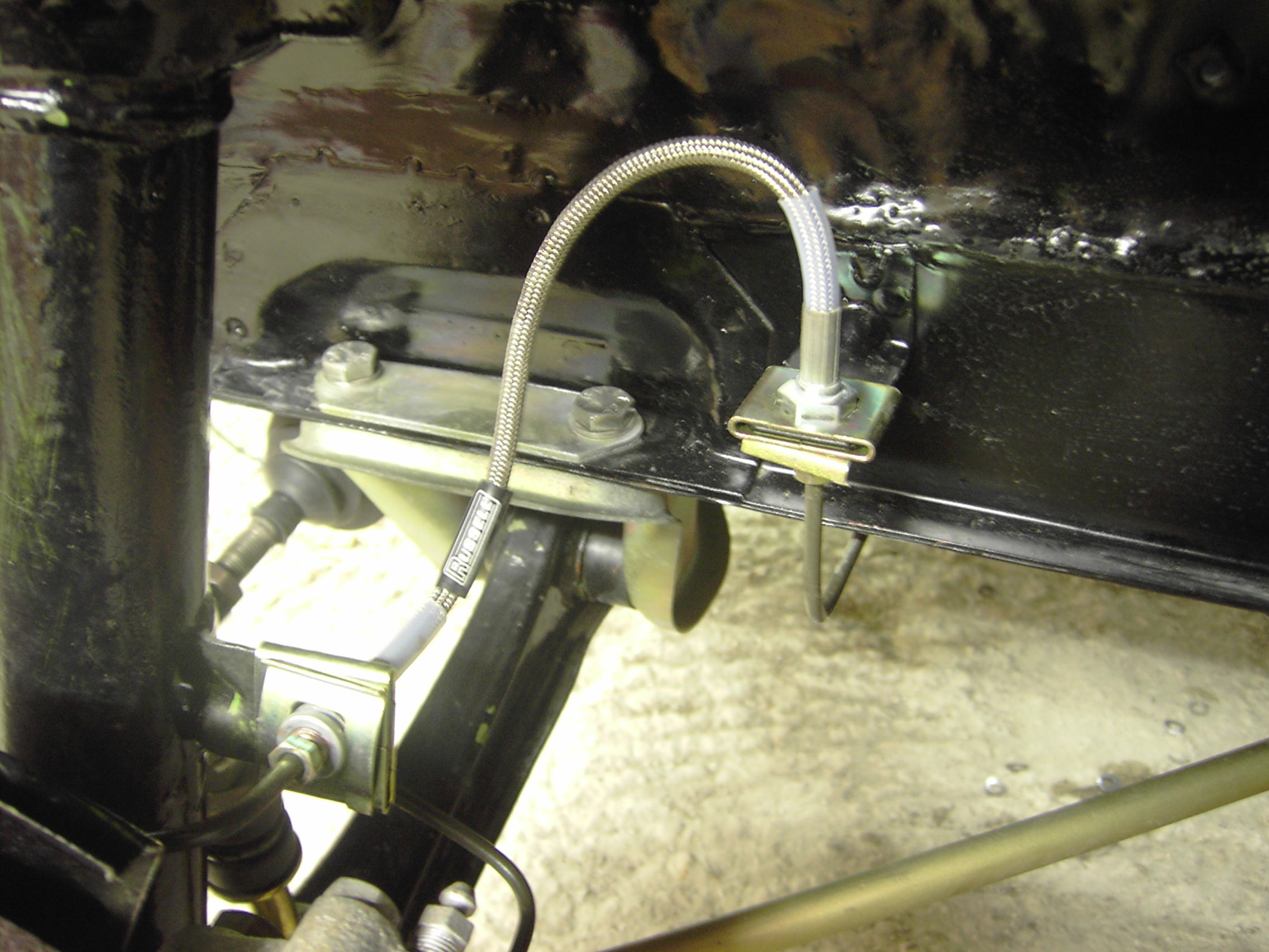

Als sich der Rainer der Elektrik derbarmt hat, funzte noch alles am Autopopsch. Jetzt nach lägerer Pause ist der Wurm drinn. Steigst auf die Bremse leuchtet der Blinker. Schaltest die Warnblinkanlage ein funzts vorne aber hinten blinken die rechten Bremslicht/Rücklicht. :x
Fernlicht brennt nur als ob 6V anliegen.
Lichthupe funzt nur einseitig.
Ich sags Euch,... :x
Stahlflexleitungen verbaut. Wenigstens das hat perfekt gepaßt.
PICT0958.JPG [ 689.31 KiB | 7863-mal betrachtet ]

ich vermute ein Masse Problem
was sind denn das für "Kugeln" rechts neben dem Bremsschlauch?

schotte hat geschrieben:
Du vermutest richtig!
Ich habe das letzte mal nichts anderes gemacht als den Massekabeln im Stecker einen zusätzlichen "link" auf echte Masse (=Karosserie) gelegt und schon funktionierte es.

@Schotte: Welche Kugeln meinst Du? Möglicherweise die Spiegelungen am Schwarzen Längs-Motorträger?
