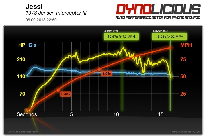

Rochester Q-Jet Versager draufgschraubt Out of the Box.
0-100kmh fast eine Sek. langsamer. Handlungsbedarf!!!

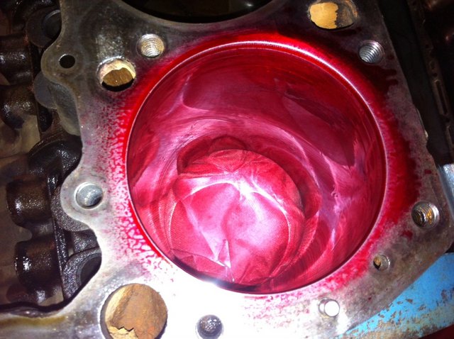

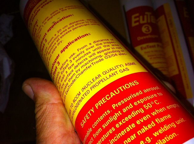

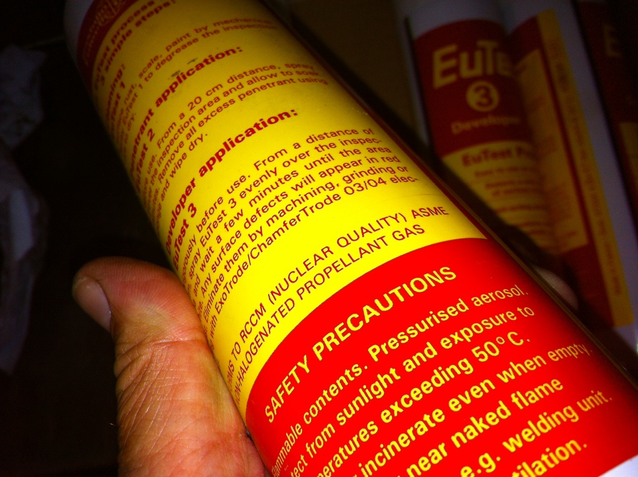

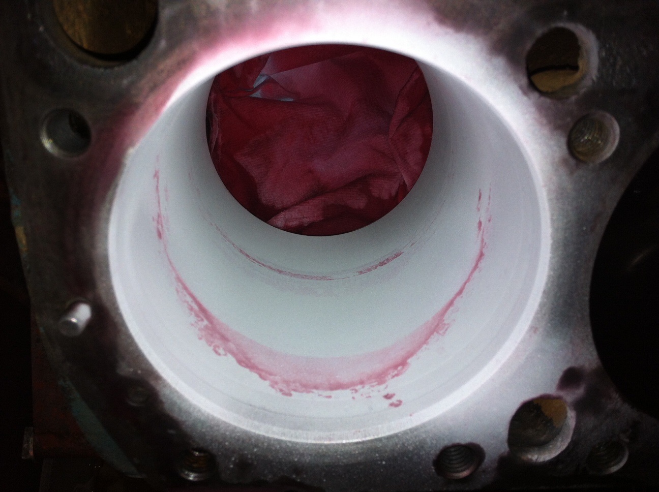

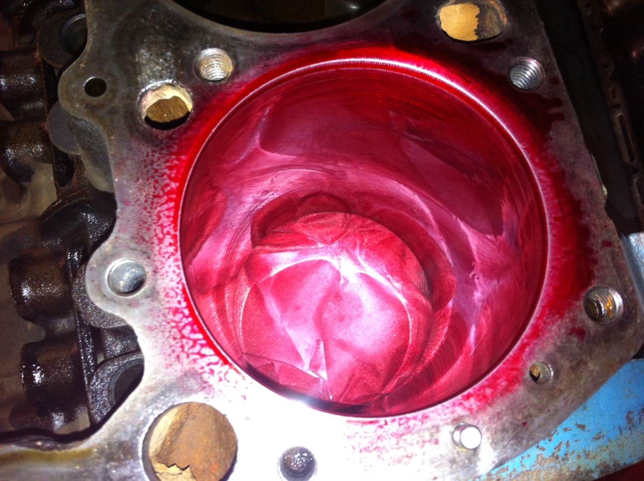

PenTest gibt's nicht nur in der IT.
Wens interessiert, Rostkretzen durch Wasser beim 383er Murl. "Nuclear quality" :lol:

In der Zahntechnik nennt man sowas Okklusions-Spray.
Geht genau so gut und kost wahrscheinlich des 5fache..

Das is das Zeug mit dem früher in der Werbung die Kariesbeißer einfarblt ham, oder?
Kann sein, so funzt das und nennt sich dye penetration inspection.

Welcher block issn das?

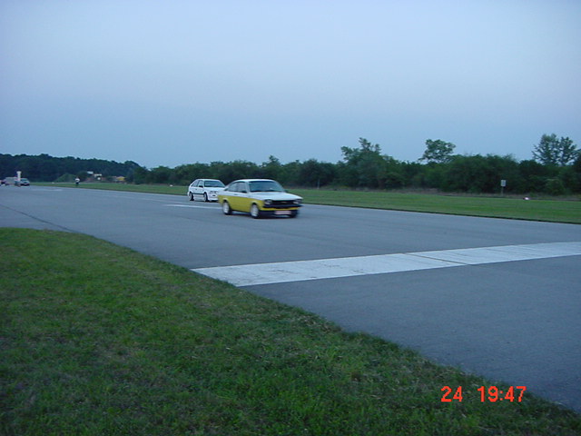

sag, war der Jensen 2002 auch schon in deinem Besitz?
Bin damals aufn Flughafen bei Stockerau mal so ein inoffizielles 400m Rennen mitgefahren, da war auch so ein gelbes Ding dabei...
Ja, und der Spray is gut, mit dem hab ich nach 3 Jahren Herumsch...ei endlich den fast unsichtbaren Riss im Zylinderkopf gefunden...

383 2bbl aus 65er Fury der grad am Motorständer hängt.

Ja das war ich, im Jahr 2000 haben wir das zum ersten Mal als privates Rennen veranstaltet. Die Firma eines Freundes hatte zuvor das Dach des Flughafengebäudes repariert und dabei gleich gefragt ob man die Landebahn nach Betriebsschluß zweckentfremden kann. :D

2002 war ich auch mal dort eingeladen :-)
Dateikommentar: 323 turbo versus Kadett :)
