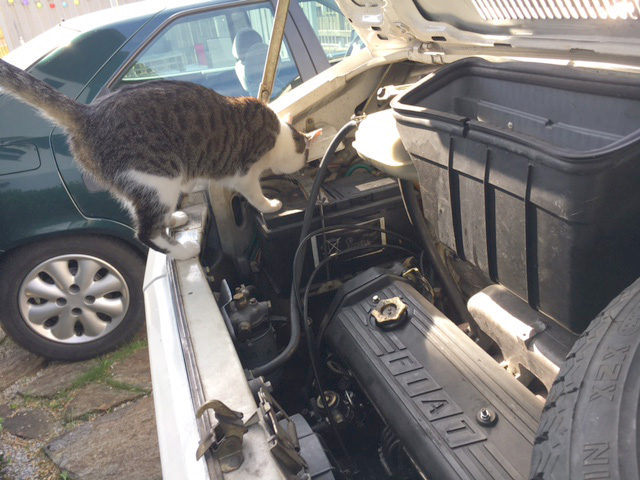

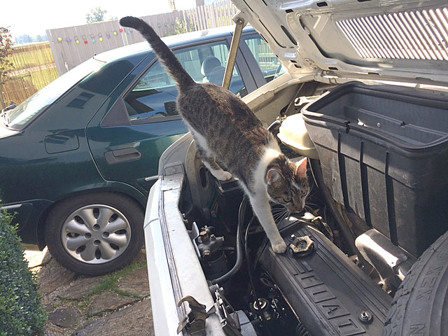

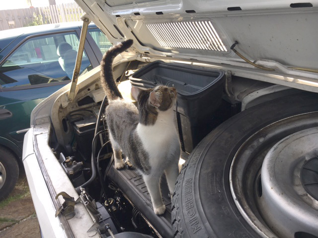

die 14-tägige Ölkontrolle wird natürlich mit professioneller Unterstützung gemacht. Ölverbrauch immer noch null (nach knapp 3000 gefahrenen Kilometern).

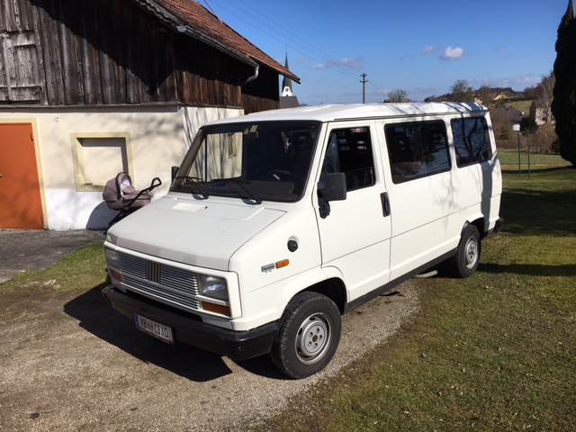

Lasset die Spiele beginnen :mrgreen:
Letztes WE gabs mal eine Vorab-Probefahrt (ob eh alles passt):
Nach Kontrolle aller Flüssigkeiten habe ich einfach ohne Vorglühen den Starter bemüht (wollte erst ein bissl Öldruck aufbauen). Wär dabei schon fast angesprungen. Dann nochmal mit Vorglühen - war sofort da und lief rund.
Also gleich auf zu einer Probefahrt - die nach einem knappen Kilometer fast geendet hätte - plötzlich (fast) keine Gasannahme mehr und extremes Rauchen (stank nach Diesel, war grauweißblau). Mit letztem Schwung noch vor eine Zapfsäule gerollt und einfach Vollgetankt (das hätte ich wohl vorm Einwintern machen sollen). Das brachte erst mal nix, aber nach einigen Minuten war der Spuk so plötzlich vorbei, wie er begonnen hatte. Meiner Meinung nach hat sich da entweder der Dieselfilter entleert, oder es war Luft im System, oder der Diesel nicht mehr der beste (Tank war fast komplett leer). Oder auch Wasser im Dieselfilter? (das ist mir erst nachher eingefallen)
Die Probefahrt konnte danach jedenfalls problemlos beendet werden. Ein zweites (eventuelles) Problem gibts vielleicht noch, der 2. Heizungskühler hinten im Passagierraum hat interessant geraucht (allerdings war er nicht extrem heiß, sah auch eher nach Staub aus, der sich da in Rauch auflöste), ausgeronnen ist jedenfalls nix.
Muss ich mir dann in 3 Wochen (bei der echten Auswitterung) nochmal genauer anschauen....

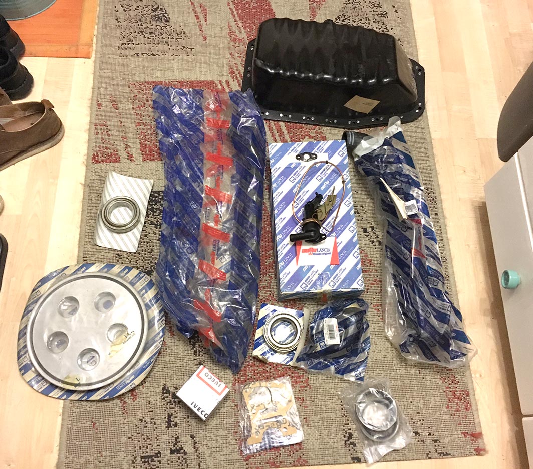

und neue Teile sind auch gekommen: ein Heizventil (damit sollte der neue Heizungskühler auch endlich was bringen ;-)) ), eine schöne neue Ölwanne, neue Wasserschläuche, eine neue Radkappe, neue Radlager, ein neues Thermostat, ....
Damit sollten alle Leckagen beseitigt sein und die Heizung wieder heizen und......
