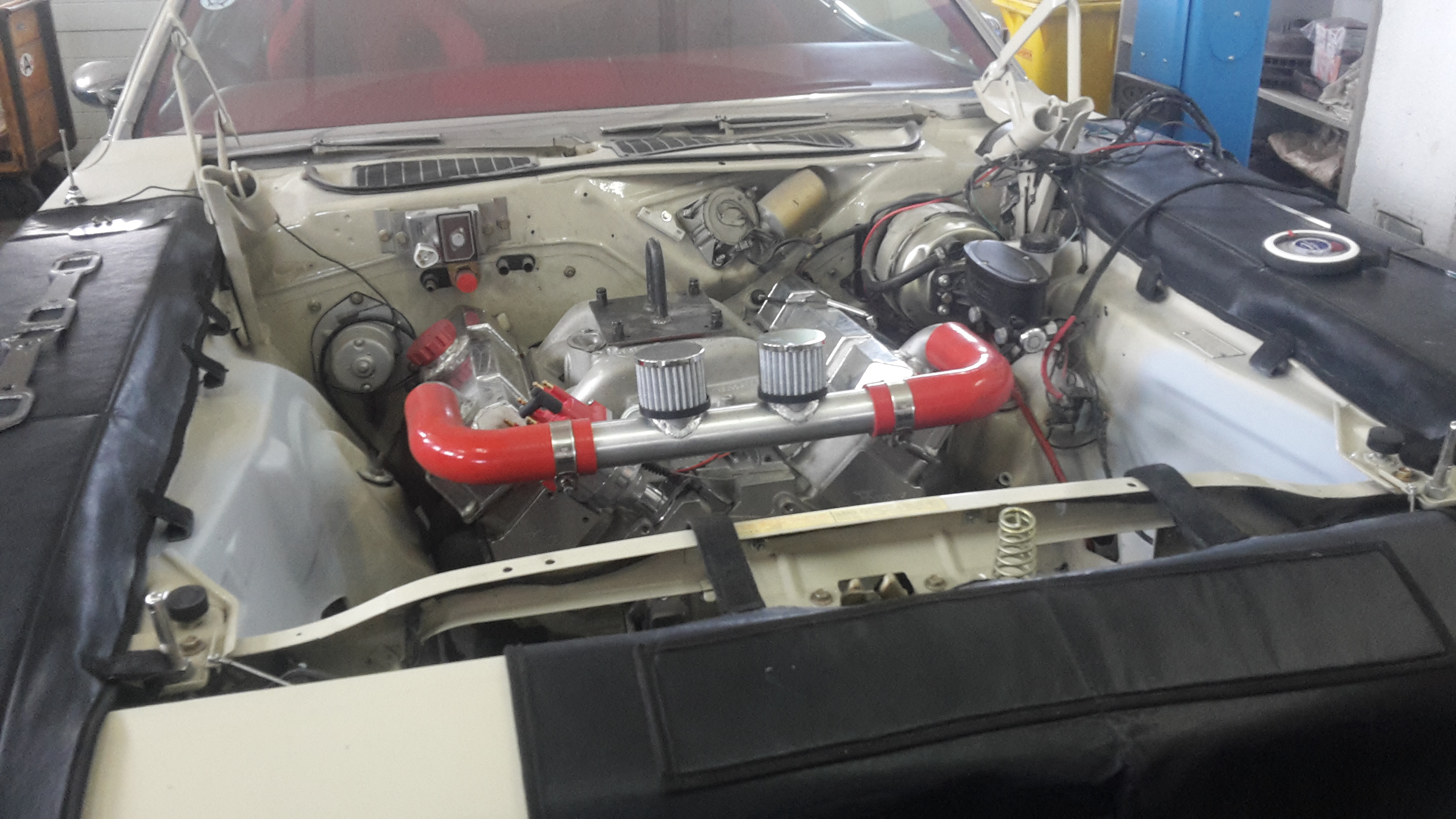

Einmal Anprobe bitte...

Herst, da hätten ja locker nochmal 20 Liter mehr Hubraum reingepasst.
BeitragVerfasst: 29.06.2017, 08:48:22
Beiträge: 6604
Oder zwei Turbos...

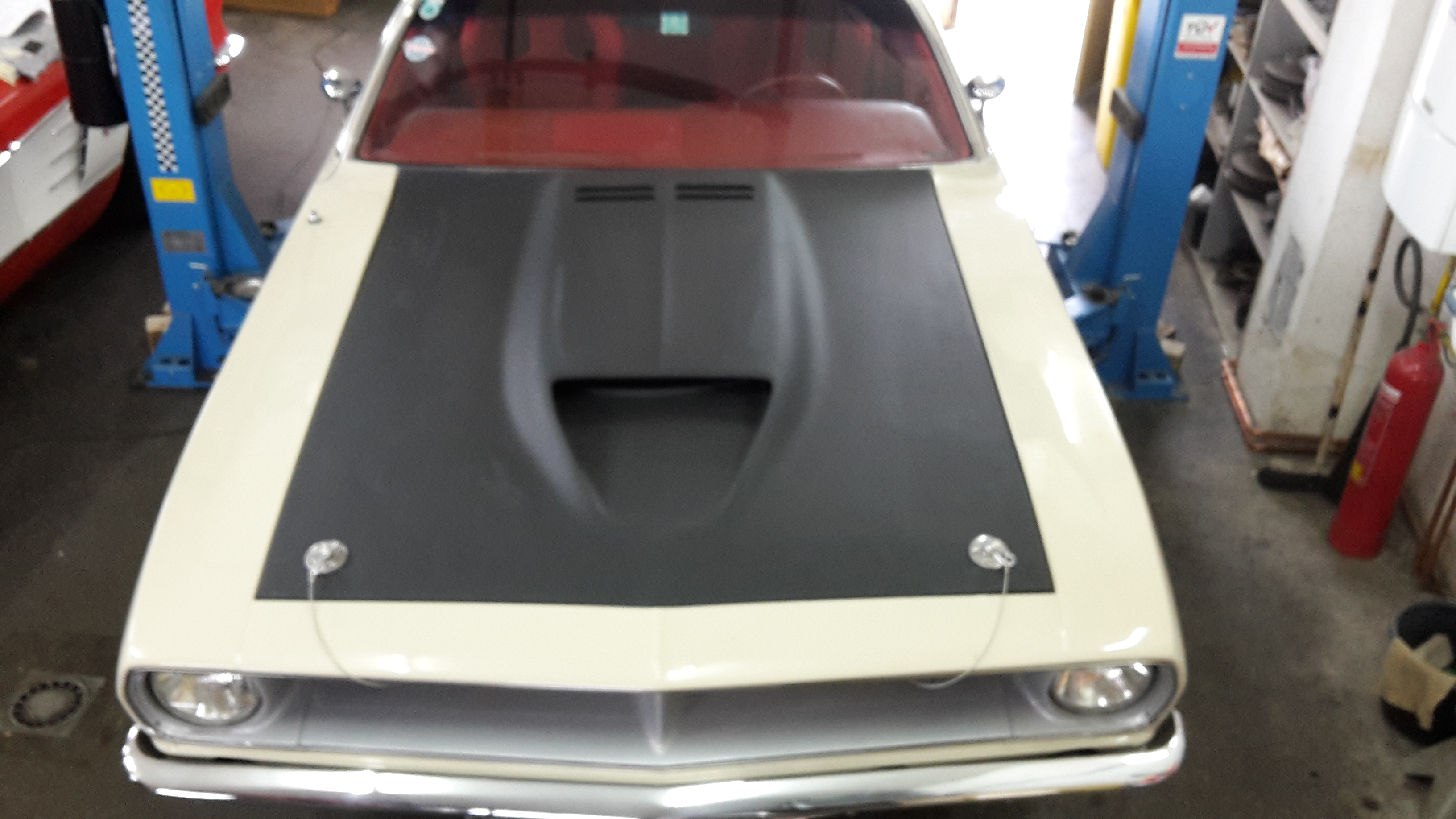

Weil der neue Motor so ein Trumm von Ansaugspinne verlangt ( sonst verschenkt man Drehmoment ) und damit höher baut als der Alte, wurde eine neue Motorhaube fällig. Die bietet erstens mehr Platz in der Mitte, dort wo es drauf ankommt und ist zweitens aus Polyester und damit auch leichter als die andere.
sehr phesch des ganze !!!
woher ist die Haube ? mein Bruder hat so Stress mit seiner und will sich eine "andere/neue" zulegen.
Hast da eine Empfehlung ?!?

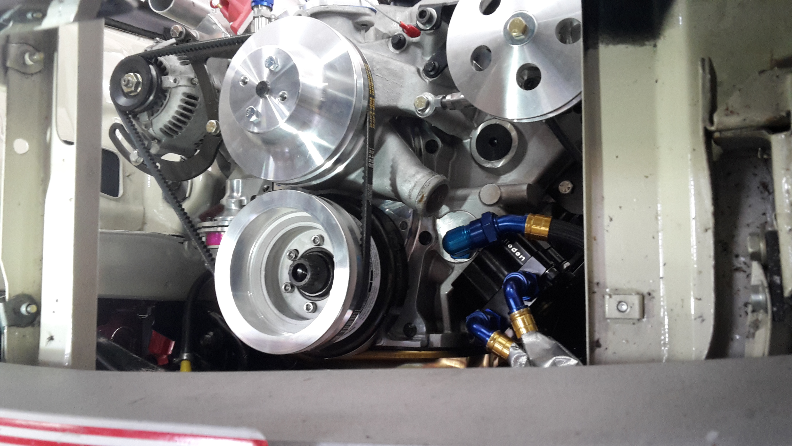

und aää siehe ich grad; wo kommt der Sumpf hin ?!? oder is des keine Trockensumpfoelpumpe da vorne drauf ....
BeitragVerfasst: 21.07.2017, 16:17:19
Die Haube ist von yearone und passt wirklich außerordentlich gut. Die Ölpumpe ist vom milodon mit external pickup und remote filter . Dazu haben wir einen kleinen Ölkühler von setrab verbaut. . Kein trpckensumpf. .

Leiwand! Wird die Haube farblich angepasst und erhältst somit den edlen äußeren Eindruck, oder lässt sie so und trägst die neu gewonnene innere Stärke nach außen?
BeitragVerfasst: 22.07.2017, 10:06:08
Bitte Wagenfarbe!
BeitragVerfasst: 23.07.2017, 11:31:07
Bin noch unschlüssig. Original waren diese Hauben immer mattschwarz. Gemeinsam mit den angrenzenden Oberseiten der Kotflügel und dem davor liegenden Panel. Eine Möglichkeit die mir durch den Kopf geht ist Wagenfarbe - aber matt, um der unterschiedlichen Materialqualität Rechnung zu tragen. Oder mattrot - passend zur Innernausstattung.

Mattrot stell ich mir nicht leiwand vor und Mattbeige wirkt irgendwie unfertig und nur grundiert.
Da find ich die barnfind/vintage/heritage-Idee vom dekatee schon viel besser. :D
BeitragVerfasst: 24.07.2017, 10:40:00
lassen wies ist, schaut gut aus und macht keine arbeit.
