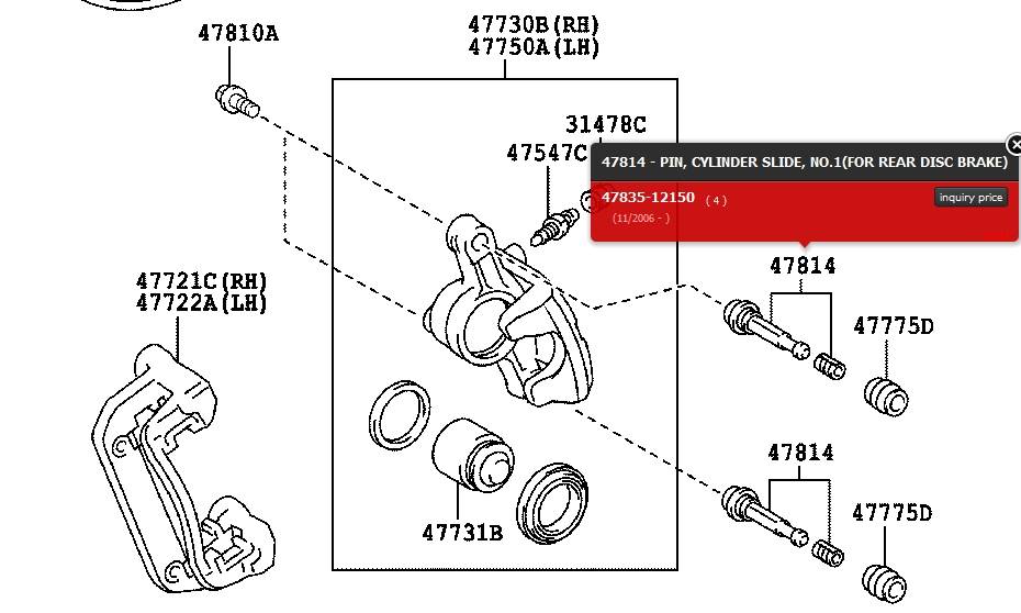

Ich Irrer (also jemand der sich irrt?) hab bei der heutigen Gängigmachung selbst festgestellt, dass Fett hier deplatziert war. Danke trotzdem für den freundlichen Hinweis.
Und was die diversen Fettnäpfchen von ATE betrifft, werd ich auch nicht schlau aus deren Angaben.
Mein Bauchgefühl würd zu Plastilube tendieren, aber da schreibens eben, dass das Gummi angreift. Somit ist der Vorschlag vom Carlos, auch wenns das verbotene Bauteil betrifft, genau so legitim.
Was ich heut aber so gesehen hab brauch ich eh den ganzen Fixteil / Belagsträger (47721C, 47722A) neu, weil die Führungsbohrungen ziemlich ausgmerglt sind. Da wird dann hoffentlich das richtige Fett inkludiert sein.
Am Do werd ich dann wissen was der Aufkleberverteiler sich zusätzlich noch alles wünscht.

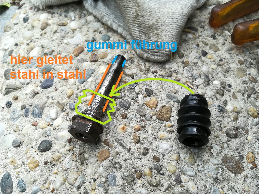

Nach reiflicher Überlegung bin ich zu dem Schluss gekommen, dass der anserkarli recht hat.
Das Video und das was auf der ATE-Seite steht, bezieht sich nämlich nur auf komplett in Gummi geführten Gleitstifte. Da ich aber sehr wohl eine Stahl-Stahl-Paarung habe die gummigedämpft ist und nur von einer windigen Tülle vor Elektrolyten geschützt wird, werde ich irgend eine Art von Wasserverdrängungs- und Schmiermittel einfüllen. Wenn also beim Neuteil nix anderes dabei ist, die für diese Anwendung eigenlich verbotene ATE-Bremszylinderpaste.

schrauber30 hat geschrieben:
Wenn du sowieso neue Belagsträger benötigst, ist die von mir zuvor verlinkte Reparatur hinfällig, die auf die wahre Ursache der Schwergängigkeit verweist.
Dennoch, das "Fett" welches dann möglicherweise dabei sein könnte, gehört nicht auf die Führungen.
Was Einserkarli macht, ist nur ein rauszögern des Klemmens aber nicht das Beheben des Fehlers, nämlich die Bohrung in der die Gummiführung steckt von Korrosion zu befreien.
Steht alles schön beschrieben im Link.
Also die Bohrung wurde schon zuerst vom Rost befreit. Dann aber um dem Rost weiter vorzubeugen und die Gängigkeit zu gewährleisten die vorgenannte Paste verwendet. Nachteil konnte ich dabei keinen feststellen. Hat dann meist für die Restlebensdauer des Fahrzeuges problemlos funktioniert.
Diverse Mazdas hatten ja gern steckende Sättel, vor allem hinten. Da war das eine gute und günstige Lösung.
Natürlich ein Irrer wie jemand der irrt. Was denn sonst? :D
