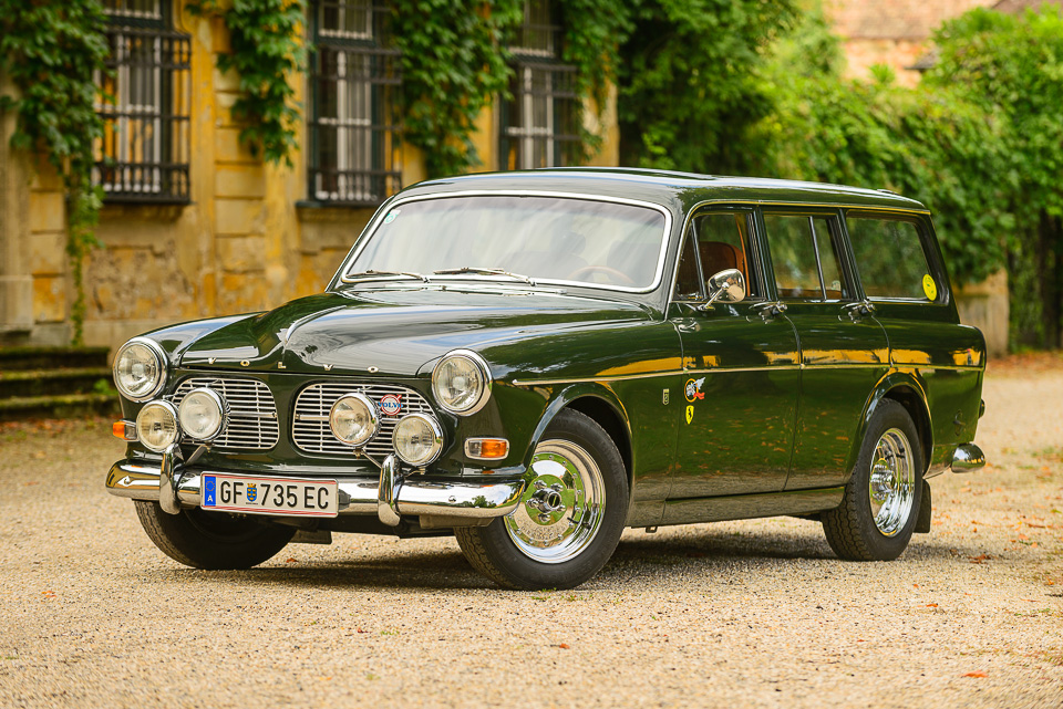

Neue Socken fürn Amazombi.

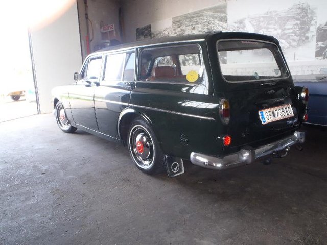

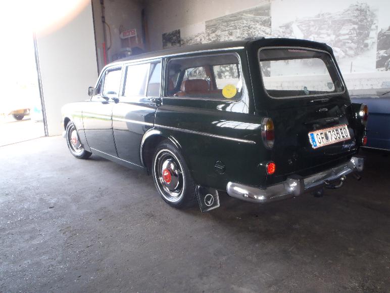

Eine Odyssee wie ich sie so, nie vermutet hätte.
Die Originalen 4,5"Stahlfelgen in Wagenfarbe lackieren lassen. So weit, so gut.
Die Reifen bestellt. 165/80/15 echte Trennscheibenblattln.
Dann gehts los. Ventillöcher viel Größer als heute üblich.
Grund: Die Felgen haben keinen Hump und müssen mit Schläuchen gefahren werden.
Ventile auf den Schläuchen sind aber trotzdem zu klein. Es fehlt ein Distantzring der über das Ventil geschoben wird.
Rettung I: dkt. Danke.
Dann die Montage mit Weisswandzierringen.
Im Lagerhaus Lassee sinds eindeutig zu wenig motiviert und überhaupt nicht daran Interessiert dem zahlenden Kunden zufrieden zustellen.
Aber beim Cashen! 4Räder mit Gummi versehen und Wuchten: Euro: 104.- :shock:
Zierringe waren aber noch nicht montiert. O-Ton Lagerhaus: Des geht ned, des passt nie.
Rettung II: dkt, danke nochmal!
Eine Zierkappe fehlt noch aber, dass ist eine andere Geschichte.

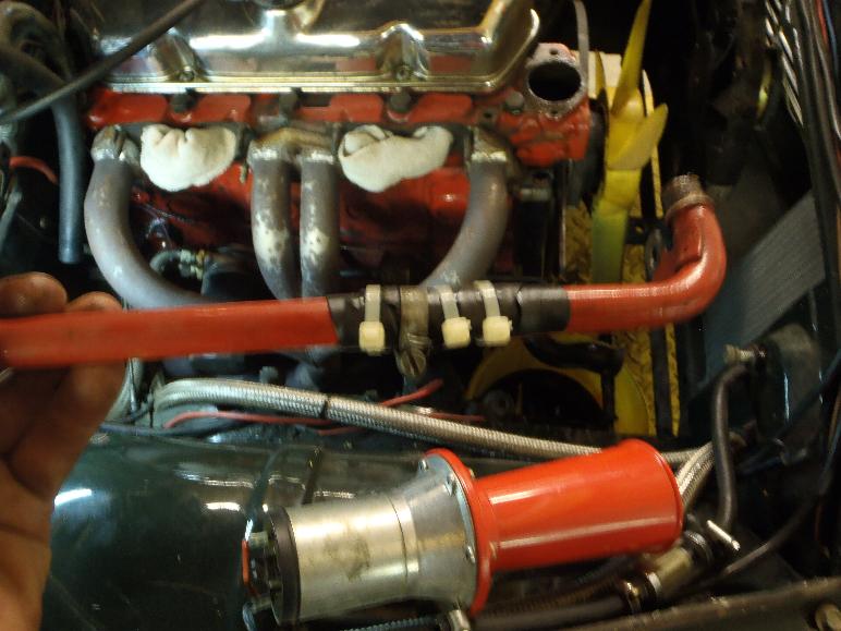

Wahrscheinlich hätte die Reparatur bis Moskau gehalten aber, der Wasserfleck in Pinkafeld am HTL Parkplatz war doch zu beängstigend.
Also, Ansaugkrümmer mit Sprudelschnupfer, Kühler, Lima und das undichte Rohr raus.
Mal schaun ob ich noch Ersatz irgendwo hab oder ein Neues besorgen muß.
btw. Das "Loch" ist wunzig klein und annähernd unsichtbar.
PA080024.JPG [ 62.02 KiB | 8668-mal betrachtet ]
 Betreff des Beitrags: Re: Amazonenpower
BeitragVerfasst: 08.10.2013, 20:25:34
pschistrate NIEMALS durch neuteile ersetzen!!!!!!!!!!!!!!!!!!!!!!!

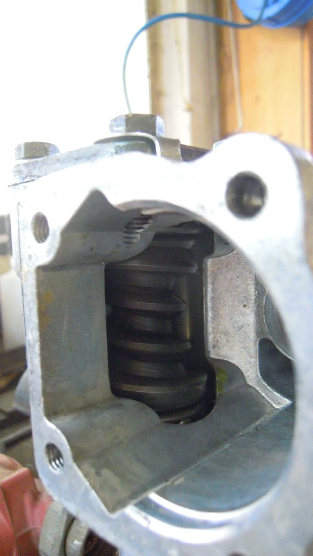

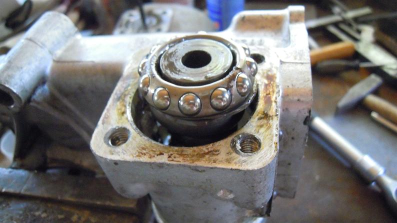

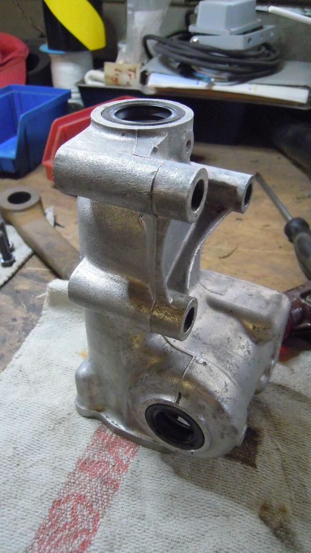

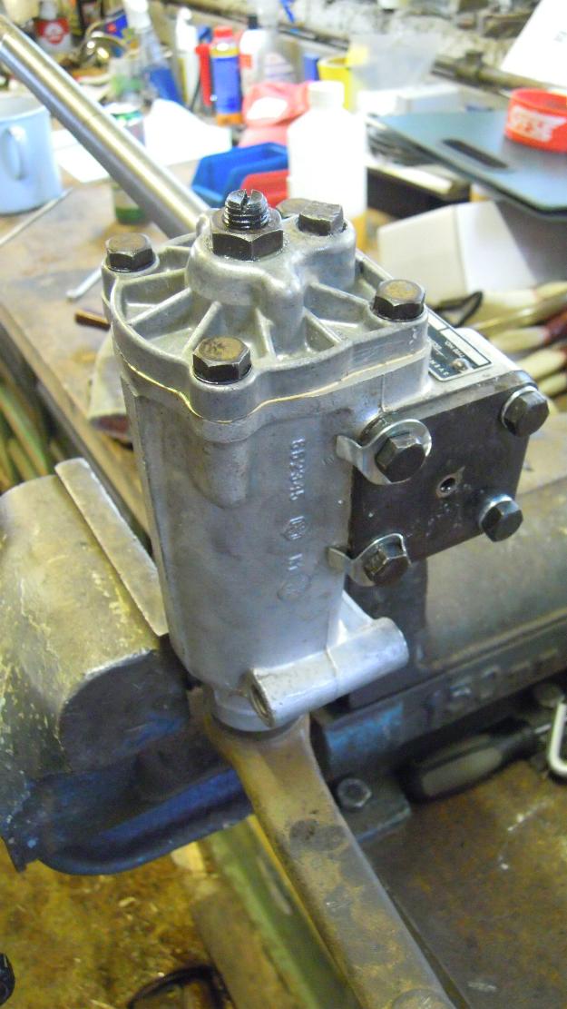

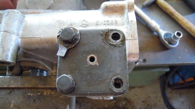

Ein tropfendes Lenkgetriebe zog meine Aufmerksamkeit auf sich.
Rep. Satz bestellt, Lenkgetriebe ausgebaut, zerlegt und gereinigt.
Nach Begutachtung der Teile zu meiner Überraschung festgestellt das die beiden Schnecken null Abnützung zeigten. Fein! Im September wird mein Amazon 47Jahre.
Zusammenbau und Einbau, fertich.
