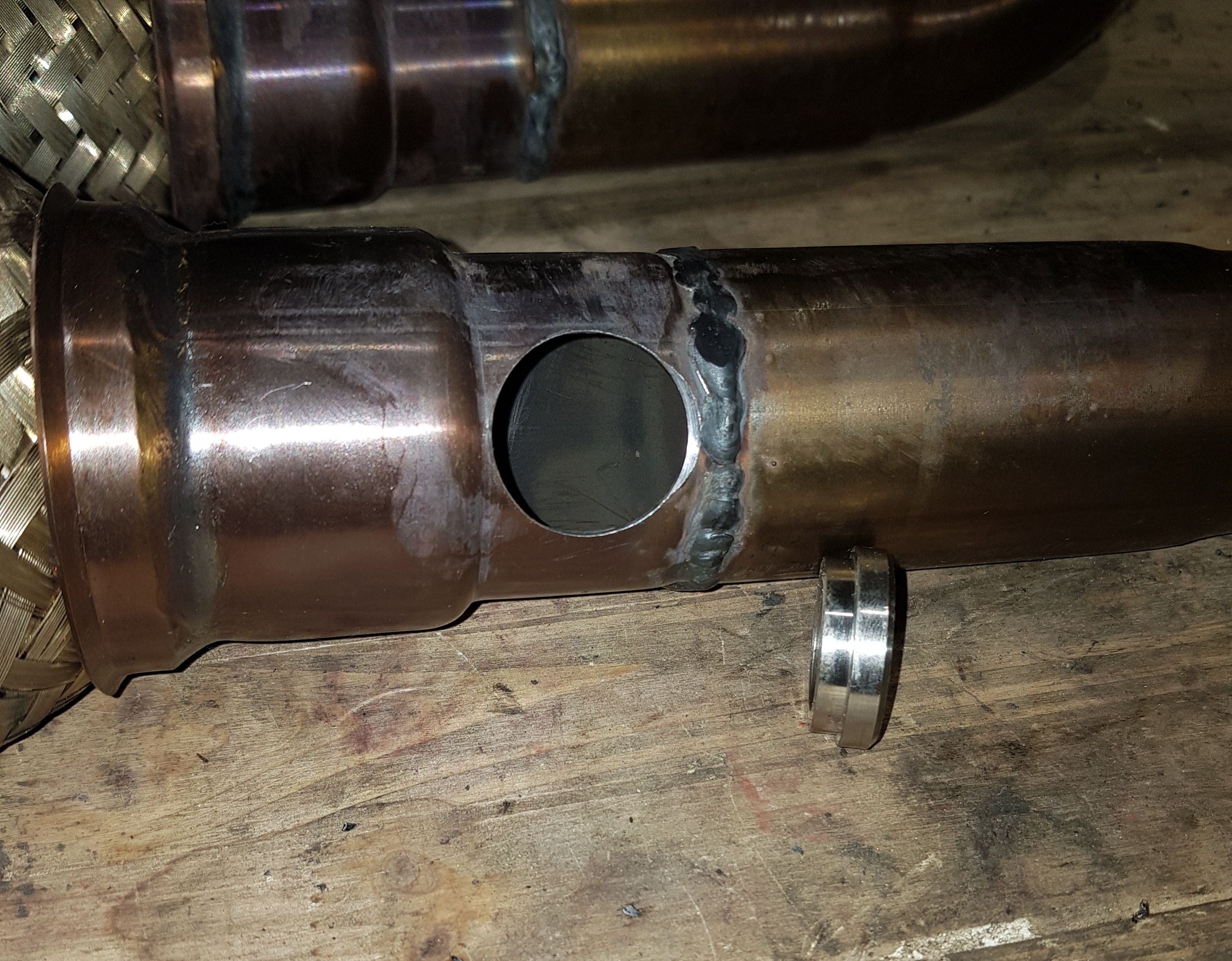

Hier also wie angekündigt die Bilder zu dem eingangs beschriebenen Problem.
So sah das vorher aus:
20220727_154934.jpg [ 2.71 MiB | 12128-mal betrachtet ]
20220727_155117.jpg [ 3.13 MiB | 12128-mal betrachtet ]
...und so die Änderung:
20220818_231900.jpg [ 3.95 MiB | 12128-mal betrachtet ]
20220818_231945.jpg [ 3.43 MiB | 12128-mal betrachtet ]
20220903_155254.jpg [ 2.86 MiB | 12128-mal betrachtet ]
Wird zwar nur eine Zylinderbank gemessen, aber es funktioniert und die Eumel bei der Prüfstelle haben auch nichts dazu gesagt...also passt's.

BeitragVerfasst: 04.09.2022, 09:05:29
Beiträge: 6602
Aso. Ja, da braucht man keine höhere Strömunsgdynamik verstehen um zu erkennen, dass der Platz Mist war. Das wär als ob man die Zusammensetzung des Fahrtwinds am hinteren Kennzeichen misst.
Ich versteh aber auch warum man so einen Platz wählt. Es schaut so herrlich zamgräumt aus und deckt noch dazu beide Bänke ab.
Freut mich für dich, dass der Fehler gefunden und ausgebessert werden konnte und der Piefke bald legal unsere Asphaltbänder verschönert.
