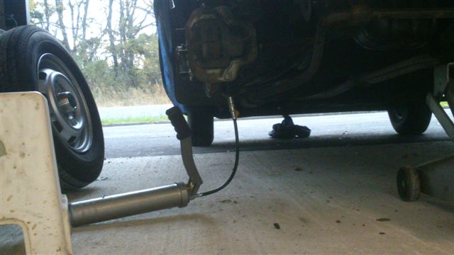

Some news...
Mit der elektrischen Drahtbürste gereinigt, mit Bremsenreiniger gesäubert Zinkspray als Grundlage und darüber Silberner Lack... :)

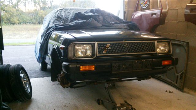

BeitragVerfasst: 04.11.2012, 12:53:16
Auch im Winter gibts keine ruhe für den alten ;)
Wir haben uns dazu entschlossen den Motor komplett neu aufzubauen, aber nicht weil der jetzige schlecht läuft sondern einfach deswegen weil's schön und nahezu perfekt sein soll. Im aktuellen Block ist ja eine Kurbelwele vom G100 Charade drinnen (nach-nachfolger) und weil die auf der einen seite zum Simmering hin größer ist vom Durchmesser haben wir damals die Abdeckung anpassen müssen und genau da saftelts jetzt ein bissal.
Und das Dach wird auch neu lackiert damit der ewig schandfech dann endlich auch weg ist.
Die arbeiten gestern waren lediglich zum vorbereiten und das Abschmieren nur für die neuen Traggelenke die ja jetzt immer abgeschmiert werden müssen da sie keine Kunststoffbuchsen innen haben sondern gehärteten Stahl.
Dann noch die Bremse überarbeiten (optisch, mechanisch ist sie einwandfrei), die vorderen, inneren Türverkleidungen instand setzen (die Trägerplatte tauschen gegen die vom roten G10 tauschen, da ist die verkleidung schön, aber das Holz darunter hinüber, in den aktuellen ist links auch das Holz hinüber und in beiden Löcher für Lautsprecher vom Vorbesitzer drinnen.
DSC_0079.jpg [ 39.26 KiB | 21316-mal betrachtet ]
DSC_0075.jpg [ 43.08 KiB | 21316-mal betrachtet ]
