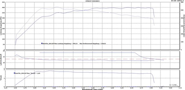

Ich hab ja bisher recht wenig von meinem 5-Zylinder berichtet.
Nach ordentlichem Rumbasteln gings gestern mal auf den Prüfstand:
s4_2.jpg [ 302.83 KiB | 14128-mal betrachtet ]
Ich bin mal zufrieden, macht mir echt viel Spass, das Turboheizen!

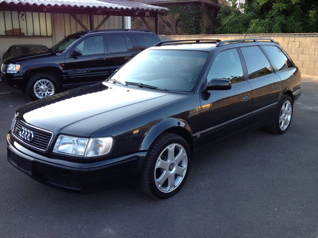

Bisher verbastelt:
Garrett GT3071 Lader
Wagner RS2 EVO Abgaskrümmer
Deka 440cc Einspritzdüsen
4 bar Benzindruckregler
Bosch 044 Benzinpumpe
Audi 1,9 bar Wastegatefeder
3 Zoll Downpipe, selbstgebrutzelt von Richi
034motorsport Abstimmumg
Luftfilterkasten etwas aufgesägt
Spec Stage3+ Kupplung
Sehen tut man von all dem beim Blick unter die Haube gar nix, zumindest auf den ersten Blick. Das taugt mir auch sehr.
Was noch fehlt:
Umrüsten auf LS2 Zündspulen
Eventuell Wssereinspritzung, oder Luft/Wasser-Ladeluftkühler. Der originale kann zu wenig kühlen. Und die Ladeluft wird (zumindest am Prüfstand) schon sehr warm.

Gratuliere das sollten dann 12,5s auf der quartermile sein oder auch 4,2s auf 100kmh wennst da nix scheißt. :D
 Betreff des Beitrags: Re: S4
BeitragVerfasst: 02.12.2012, 14:22:08
Naja, die 4,2s werden mit den 1620kg (ohne meiner Plautze) ein bisserl schwierig werden, glaub ich. Aber geht schon ganz gut jetzt!

Beiträge: 6609
I am beeindruckt!
Wirklich leiwander Drehmoment-/Leistungsverlauf und die Understatementgschicht taugt mir sowieso sehr.
Die Original Verlangsameranlage wird diese Längsdynamik ja nicht lange mitmachen. Schon Pläne wie du die Fuhre wieder zum stehen kriegst wenn sie mal so richtig in Fahrt ist?

ich mag die form von der karre und des kastl sowieso!
wenn dann noch die leistung passt, kann man dann natürlich beruhigter mit
angrinser von ohrwaschl zu ohrwaschl besser einschlafen!
oder?

Die Räder stehen aus den Radkästen raus.
Aber das weißt du bereits :wink:
die hp2 is fyrn anfang schon mal ganz gut.
goiles 5endriges geweih, schön!
