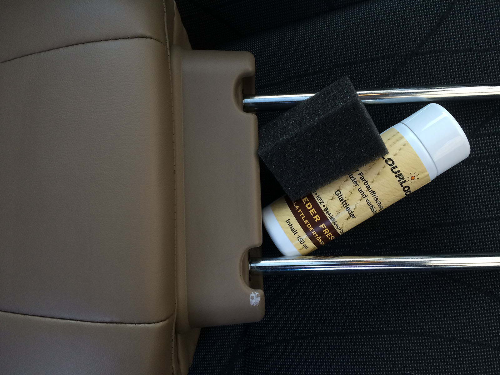

Ich habe eine Kopfstütze als Muster abgebaut und bin um 8 in der früh hingefahren. Eine gute Uhrzeit, denn es waren reichlich Parkplätze frei und bis 9 ist kein Parkschein notwendig. Das Anmischen der Farbe dauerte eine halbe Stunde, in der ich mir beim McDreck beim Messegelände ein Frühstück hinein pfiff. Die von mir gewählte 150ml Flasche "Leder Fresh" kostete nicht ganz 35€ und reicht für viele viele Lenkräder oder auch eine Komplettbehandlung der Sitze. Letzteres ist noch geplant, zumindest die Wangen des Fahrersitzes könnten ein wenig Zuwendung vertragen.
Verarbeiten lässt sich die Farbe nach Studium der Videos sehr deppensicher. Lenkrad mit Reinigungsbenzin entfetten, mit einem Schleifpad anrauhen, Farbe mit dem Schwamm auftupfen. Trocken lassen, noch eine Schicht auftupfen.

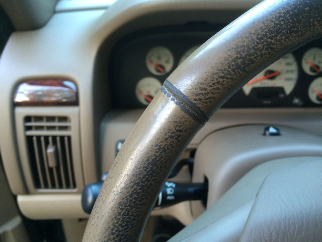

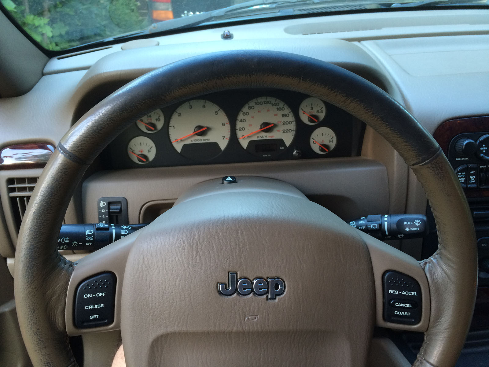

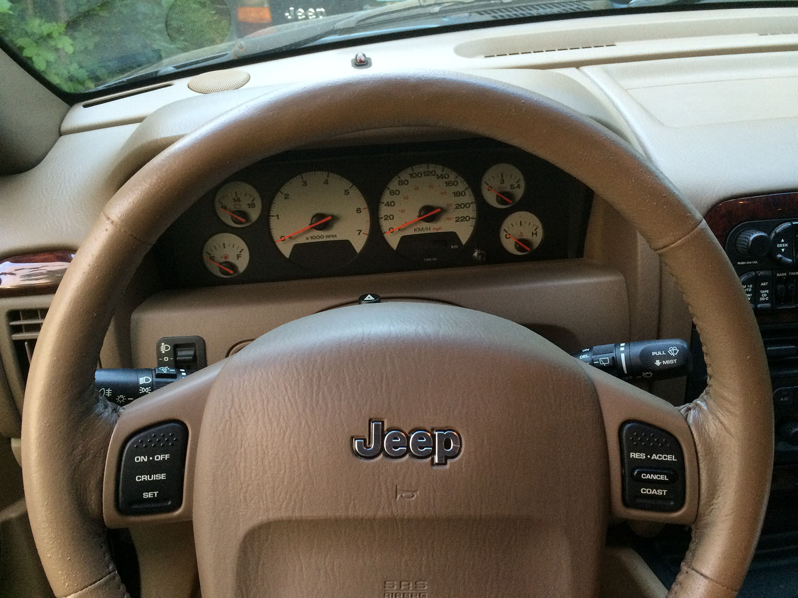

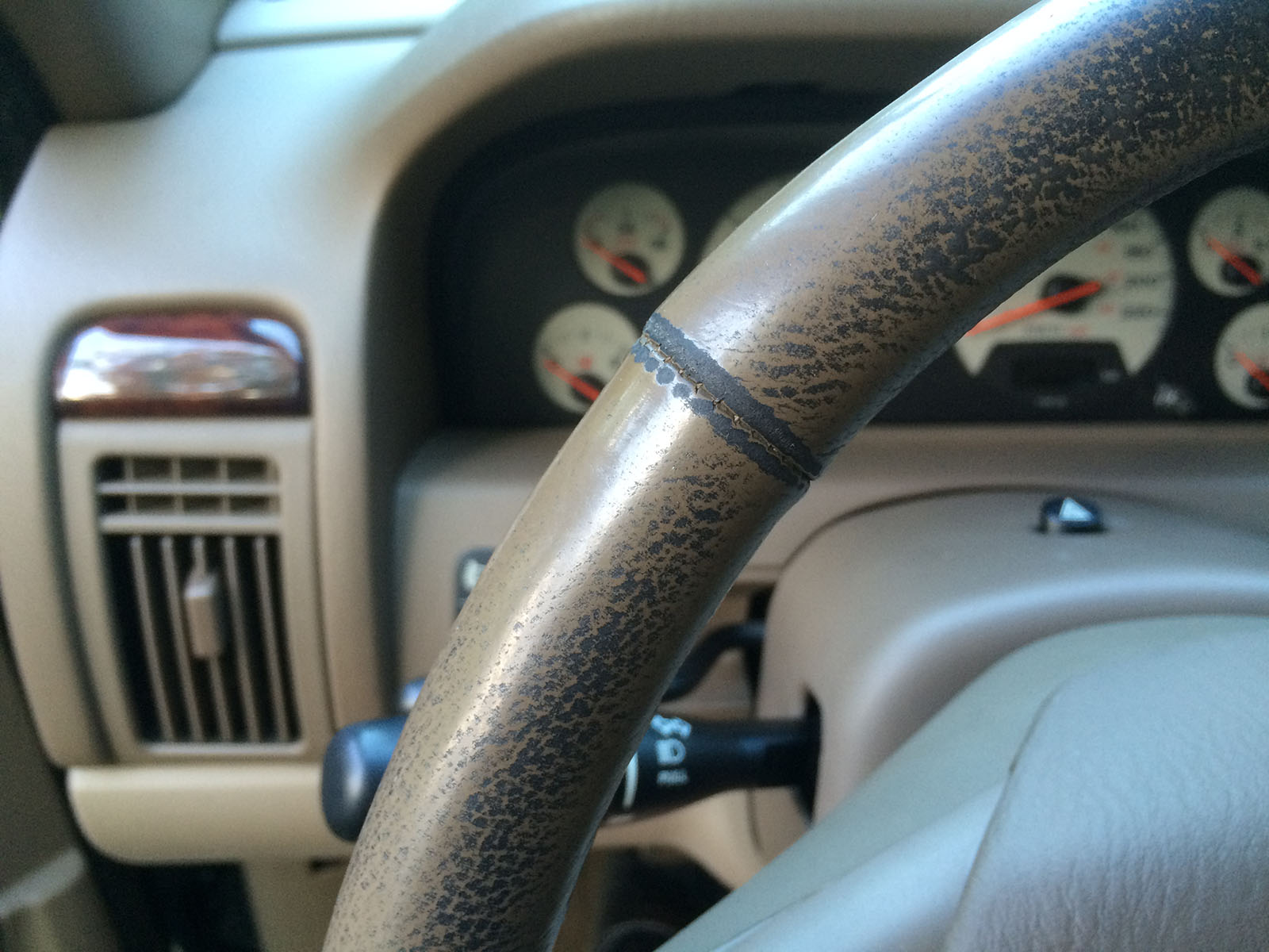

Ich habe so bereits das dritte Fahrzeug erfolgreich geschminkt. Einmal ein schwarzes Lenkrad, das bereits Risse drinen hatte und klebrig war, einmal graue Sitze und dieses Mal ein beige/braunes Lenkrad. Pixel der Operation:
Vorher:
01.JPG [ 268.3 KiB | 9474-mal betrachtet ]
Vorher aus der Nähe:
02.JPG [ 246.83 KiB | 9474-mal betrachtet ]
Muster und Produkt:
03.JPG [ 284.52 KiB | 9474-mal betrachtet ]
Nachher:
04.JPG [ 284.66 KiB | 9474-mal betrachtet ]
