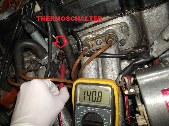

Bei meinem 924er mit der K-Jet, hatte ich damals das Problem mit einem Temperaturfühler
am Sammelrohr. Möglicherweise...

Ein Temperatursensor war bei meinem ersten 850 auch schon mal der Auslöser für längeres Orgeln beim Warmstart. War aber eine Motronic. Beim 960 fängt es auch schon an. Kommt aber eh nicht ungelegen, weil die Dichtung des Sensors schon ein bisserl öldurchlässig ist. Ein Ausbau des Sensors steht also eh schon auf der Liste.

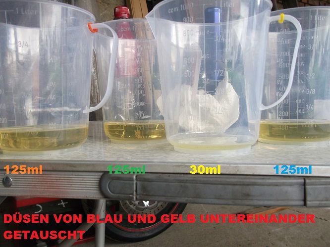

kanneine kaputte Düse den Kaltlauf ruinieren?
Findet der Schrauber eine weitere defekte Komponente?
Was geschieht, wenn wir die defekte Düse tauschen?

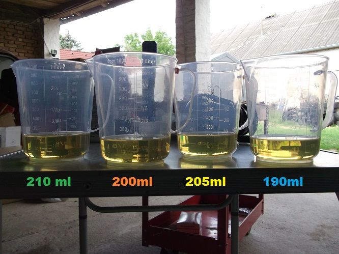

Achtung, hast Du die notwendigen Angaben der Mengen?

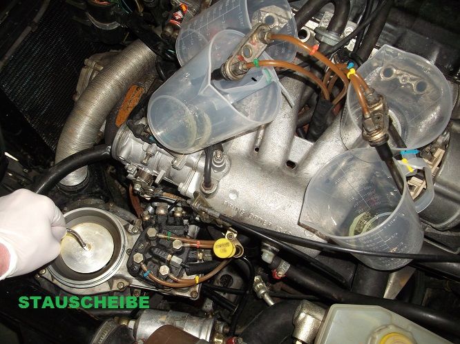

Nachdem das eine mechanische Düse ist könnten auch die drei kaputt sein und nur eine gut, zuviel Kraftstoff führt auch zu Warmstartproblemen...
 Betreff des Beitrags: Re: K wie dauernd
BeitragVerfasst: 09.09.2015, 13:25:45
Wenn Du erst mal eine kaufst, sollte sich das Rätsel lösen. Fördert sie so viel wie die anderen drei, success.
Fördert sie genau so wenig, mußt halt noch zwei Andere nachbestellen.

Ein oder mehrere Düsen haben da sicher ein bisserl Alterserscheinungen, ich glaube aber nicht, dass er dadurch im warmen Zustand nicht anspringt. (Vermutung!)
Ist der Fehler in deiner Obhut schon aufgetreten bzw. kannst du ihn provozieren?
Fraglich ist, was genau passiert, wenn der Fehler auftritt...
Spritzt er keinen Kraftstoff ein oder zu wenig? Bzw. springt er da mit - ja ich weiß ganz, ganz böööse - Startpilot an?
Bleibt der Funken weg oder ist er zu schwach?
Oder hat der Pickel so wenig Ventilspiel, dass bei warmen Motor gar keine Kompression mehr vorhanden ist?

Nicht des schlechten Warmstarts wegen - der nämlich eigentlich gar nicht das primäre Problem ist - sondern weil Abmagern im Fahrbetrieb erklären würde, warum der Motor im Fahrbetrieb heiß wird, beim Laufenlassen im Standgas aber nicht...
Allerdings - um die Verwirrung nur ja nicht vorschnell abebben zu lassen: Die Einspritzdüsen waren das erste, was seinerzeit getauscht wurde und waren dazumals neu. Eine Veränderung hat der Tausch dereinst nicht gebracht...

…..Beim Netz durchstöbern las ich bei einem Tschi Ti Ei vom 160ml.
Hab mir heute noch ein Düsentestgerät bestellt um den genauen Öffnungsdruck und die Leakrate bestimmen zu können, sollte dann nächste Woche da sein, der Saab darf sich bis dorthin vom Eingriff erholen.
Nach einem Soniccleaner zwecks Düsenreinigen hab ich auch bereits gesucht, aber noch keinen seriösen Verkäufer gefunden.
@ Motz Das Problem beim Warmstart ist die notwendige Anreicherung für den Startvorgang. Während ein kalter Pickl auch knapp vorm Absaufen noch anspringt ist ein warmer Pickl wesentlich empfindlicher und schneller mit Sprudel zugeschüttet & ertränkt .
OWA: Wer sagt das der Motor zu heiss wird?
Das Instrument?
Der letzte bei dem ich mir eine Gehirnerschütterung geholt hab vor Kopfschütteln hat einen Turboumbau zurückgebaut auf K-Jet, um dann festzustellen das das originale Schätzeisen im Gegensatz zu früher mehr anzeigt und damit knapp vor dem roten Bereich als Betriebstemperatur anzuzeigen…
Kein Scherz.
Temperaturprobleme unter Last deuten auch auf Probleme mit der Zündung hin.
Obs wirklich abmagert oder nicht dazu hilft nur sowas:
145ml… hab ich gefunden. :lol:
Passende Tester gabs früher bei jedem Boschdienst.
Die wurden leider ohne viel Fragen entsorgt…Wennst heute z.B .einen Kugelfischer Prüfstand hättest wär die Werkstatt voll.
