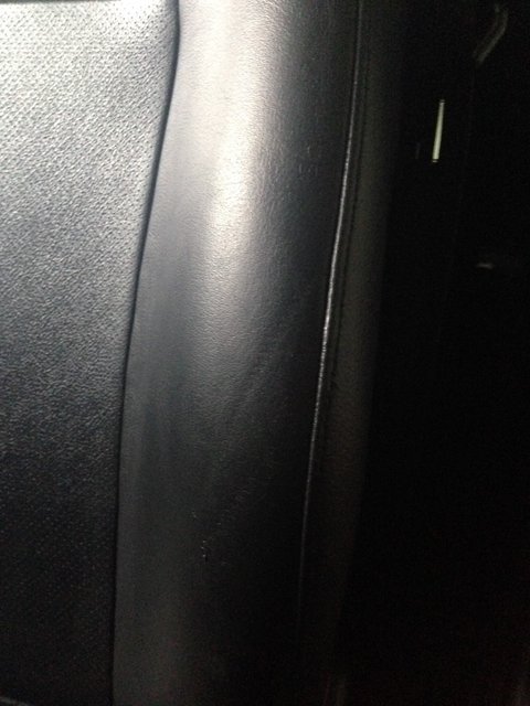

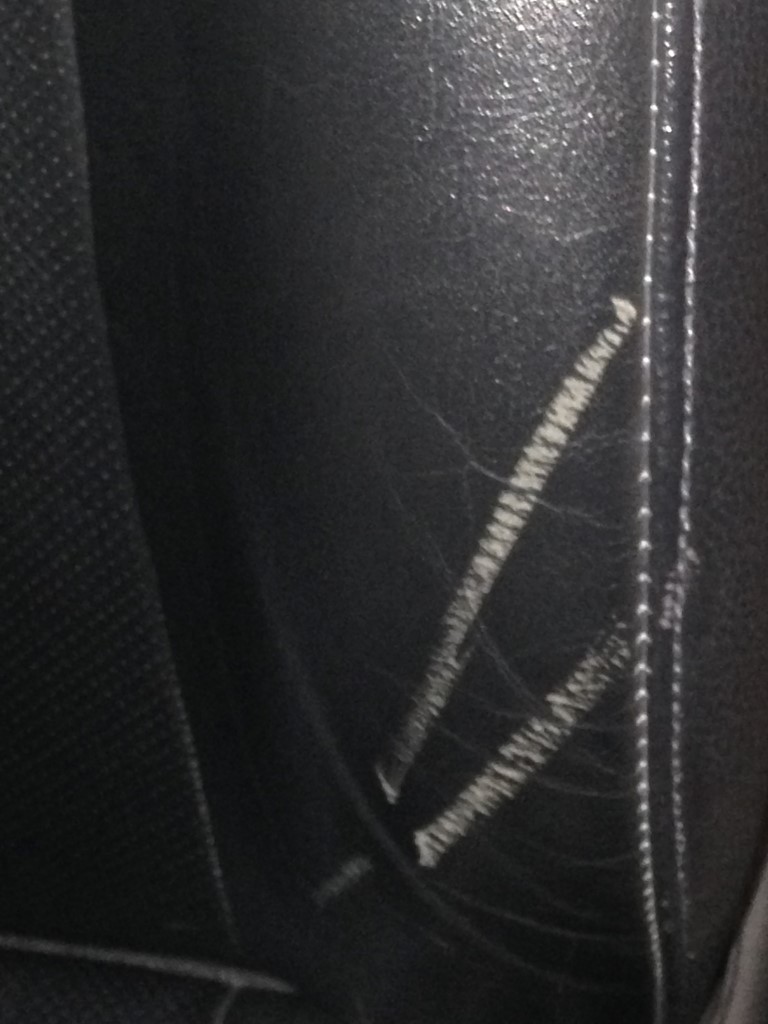

..mit ein bissl Lederfarbe schauen die Kratzer am Fahrersitz auch gleich besser aus:
Sitz.JPG [ 124.11 KiB | 20231-mal betrachtet ]
Sitz_danach.JPG [ 169.88 KiB | 20231-mal betrachtet ]
Optisch bin ich jetzt ganz zufrieden, irgendwann will ich noch den Deckel vom Verdeckkasten ausbeulen und neu lackieren lassen, aber das hat Zeit.
