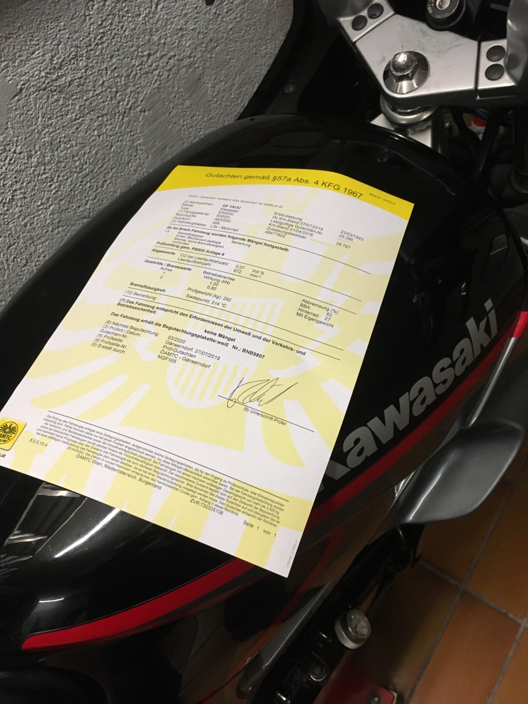

BeitragVerfasst: 29.07.2019, 13:49:02
Beiträge: 819
Am Samstag mal wieder neu beklebt, einziger Mangel: "Keine Bremsflüssigkeit hinten"
pickal (Large).jpg [ 305.24 KiB | 22209-mal betrachtet ]

Granulat!
Witzig, dass die das dazuschreiben müssen.
