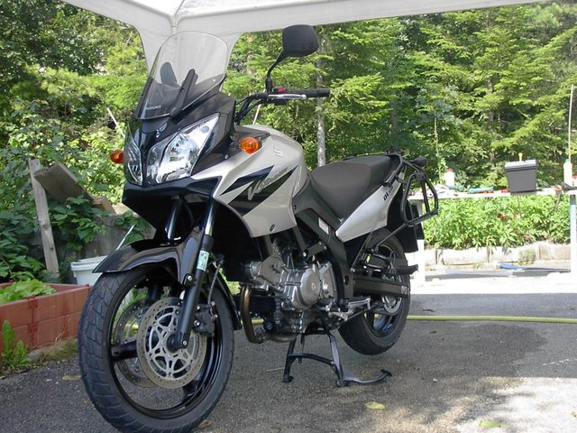

Meine Tsutsuki ist mittlerweile auch schon in die Jahre gekommen.
Im hübschen Liesing-Silber mag ich sie aber immer noch:

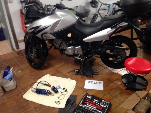

Ende letzter Woche ging es dann an den Einbau, erstmal alles vorbereitet:
IMG_1394 (Medium).JPG [ 186.63 KiB | 7849-mal betrachtet ]
Die betreffenden Seiten aus dem WHB ausgedruckt, war der Ausbau des alten Federbeins kein Thema.
Hinterrad mit ein paar Brettern abstützen, 3 Schrauben lösen, Versteller für die Vorspannung abbauen, und schon flutscht das alte Federbein heraus.

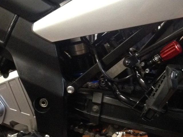

Hydr. Federvorspannung an der linken Soziusfußraste:

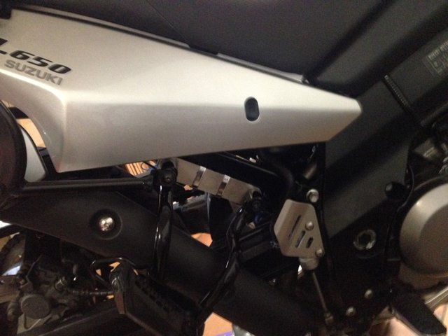

Druckstufen-Ausgleichdings an einer zugeschnitzten Alu-Platte hinter der rechten Soziusfußraste:

Freigängigkeit der Hydraulik-Schläuche habe ich über den ganzen Federweg überprüft, da streift und schleift nix.
