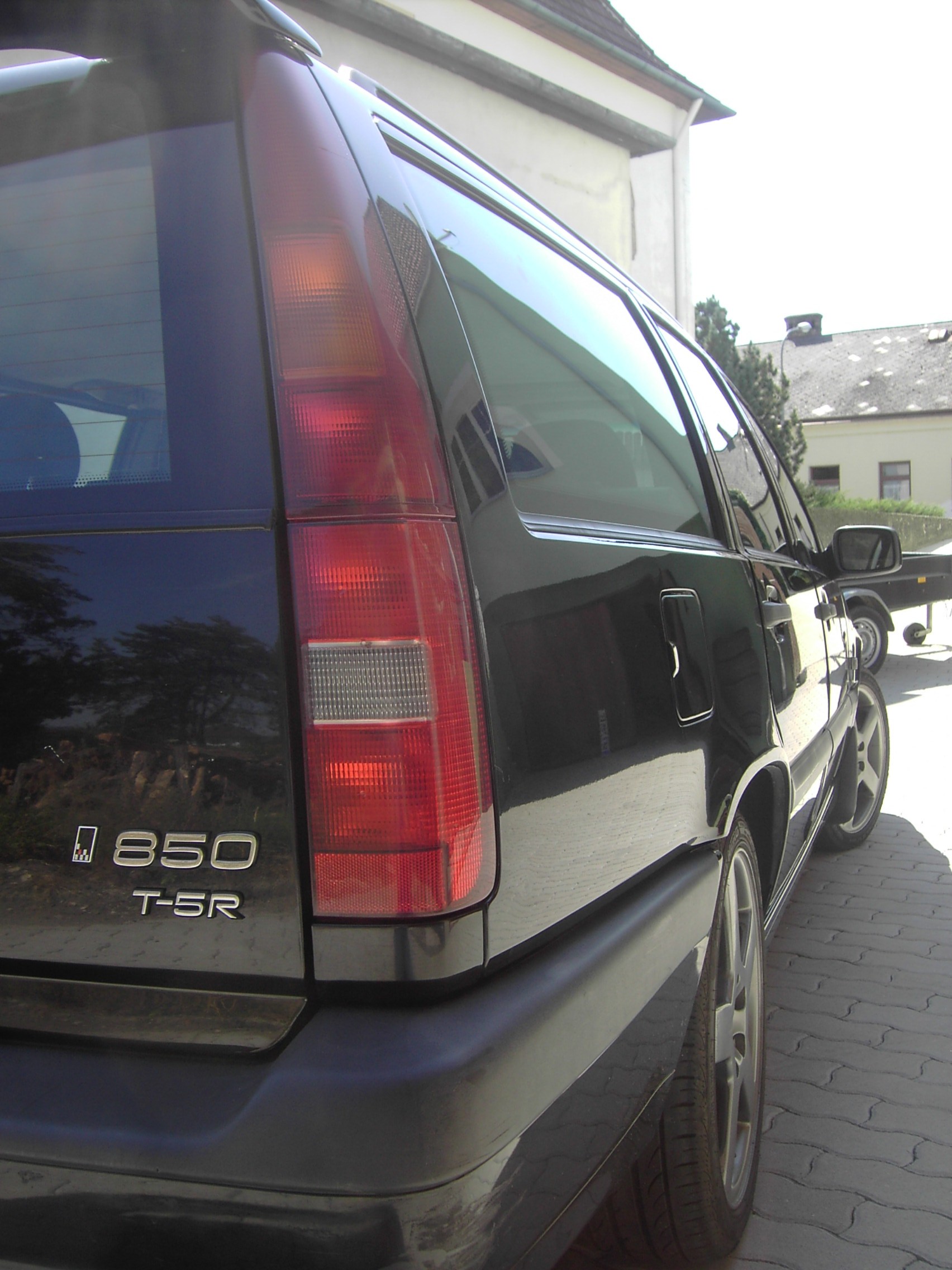

Nach nahezu 3 Jahren Standzeit, letztes Pickerl wurde vor 2 Jahren gemacht habe ich auch das Thema Felgenpschistrateur dieses Jahr in Angriff genommen, allerdings über unseren polnischen Baumeister der auch eine Connection hat nachdem ich den MisterSchattig auch genervt hatte (danke nochmal für das Angebot auch wenn es dann nix wurde) habe ich auch die Titans die von der Mutter vom Vorbesitzer komplett abgeschert waren("die sind für mich ein Gebrauchsgegenstand") dieses Jahr eben revitalisieren lassen.
So sah das aus als ich das Ding vor 10 Jahren(ziemlich genau, am 7.7.) gekauft habe:
Ging nach Polen, 2 Wochen Später hatte ich sie wieder. Programm war entlacken, schleifen, aufschweissen, schleifen und dann alles wieder grundieren und lackieren. War mit 230€ sehr gut angesetzt und Arbeit ist auch top.
Zurück kamen die Teile dann so (bissl dreckig weil sie 2 Tage in der Wiese lagen):
Nachdem endlich neue Reifen drauf waren konnte ich mich mal letztes Wochenende der Antriebswelle widmen die auf der linken Seite immer aus dem Getriebe gewandert ist was eigentlich nicht der Fall sein sollte. Also ausgebaut, und siehe da, der Sicherungsring der da eigentlich sein sollte war nicht da. Zum Glück hatte ich diesen sicherheitshalber schon besorgt
Nachdem auch Ölwechsel mit Filter erledigt war hab ich mal den Dreck der letzten Jahre Garage entfernt
So, nächsten Mittwoch Pickerl und dann fahr ich dieses Jahr no a bissl :mrgreen:
