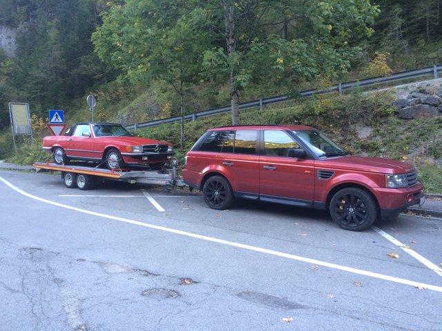

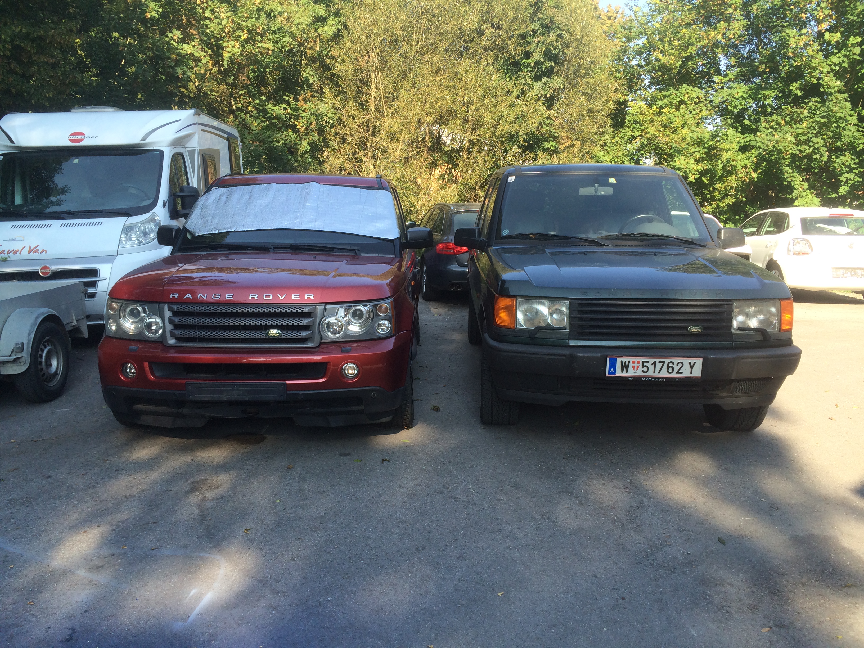

Schön das es hält:
IMG_2190.JPG [ 121.96 KiB | 8792-mal betrachtet ]

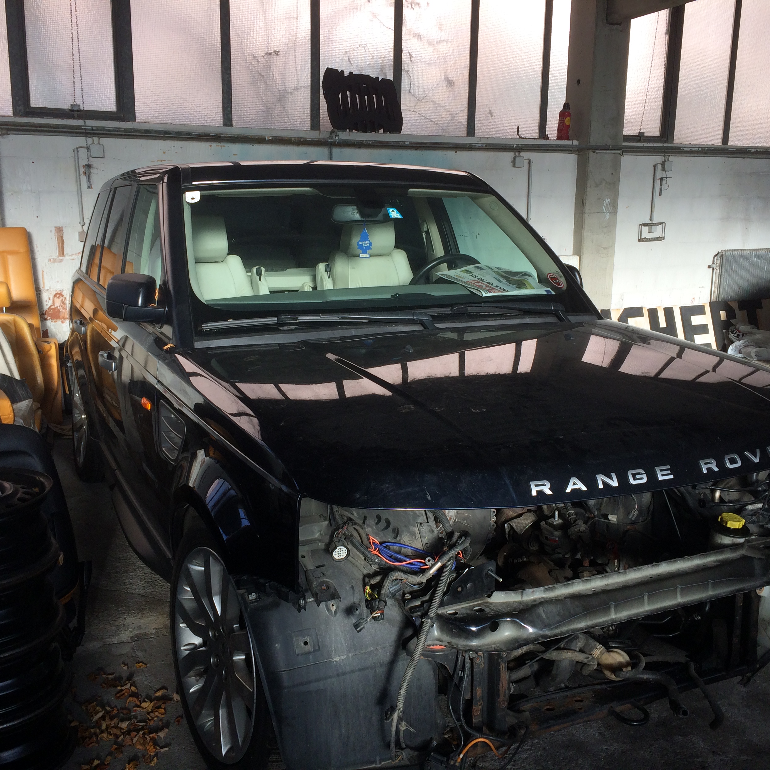

IMG_1856.JPG [ 3.18 MiB | 8179-mal betrachtet ]
Wird eines zugekauft und repariert; Vom letzten Service noch 9500km gelaufen und... Aus!

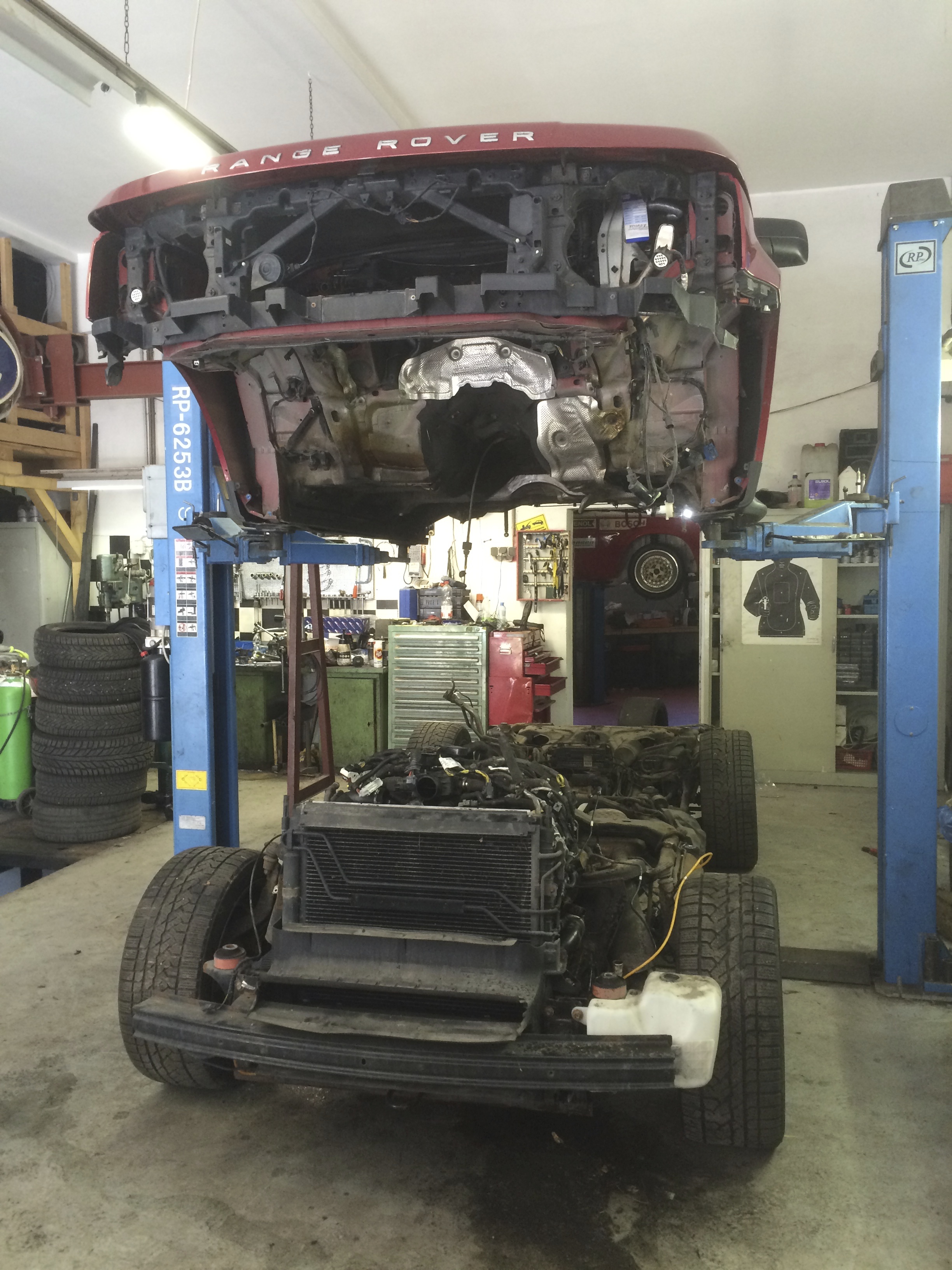

IMG_1918.jpg [ 1.76 MiB | 8179-mal betrachtet ]
Also Karosserie ab, geht einfacher als gedacht und Motor mit Turbo tauschen…

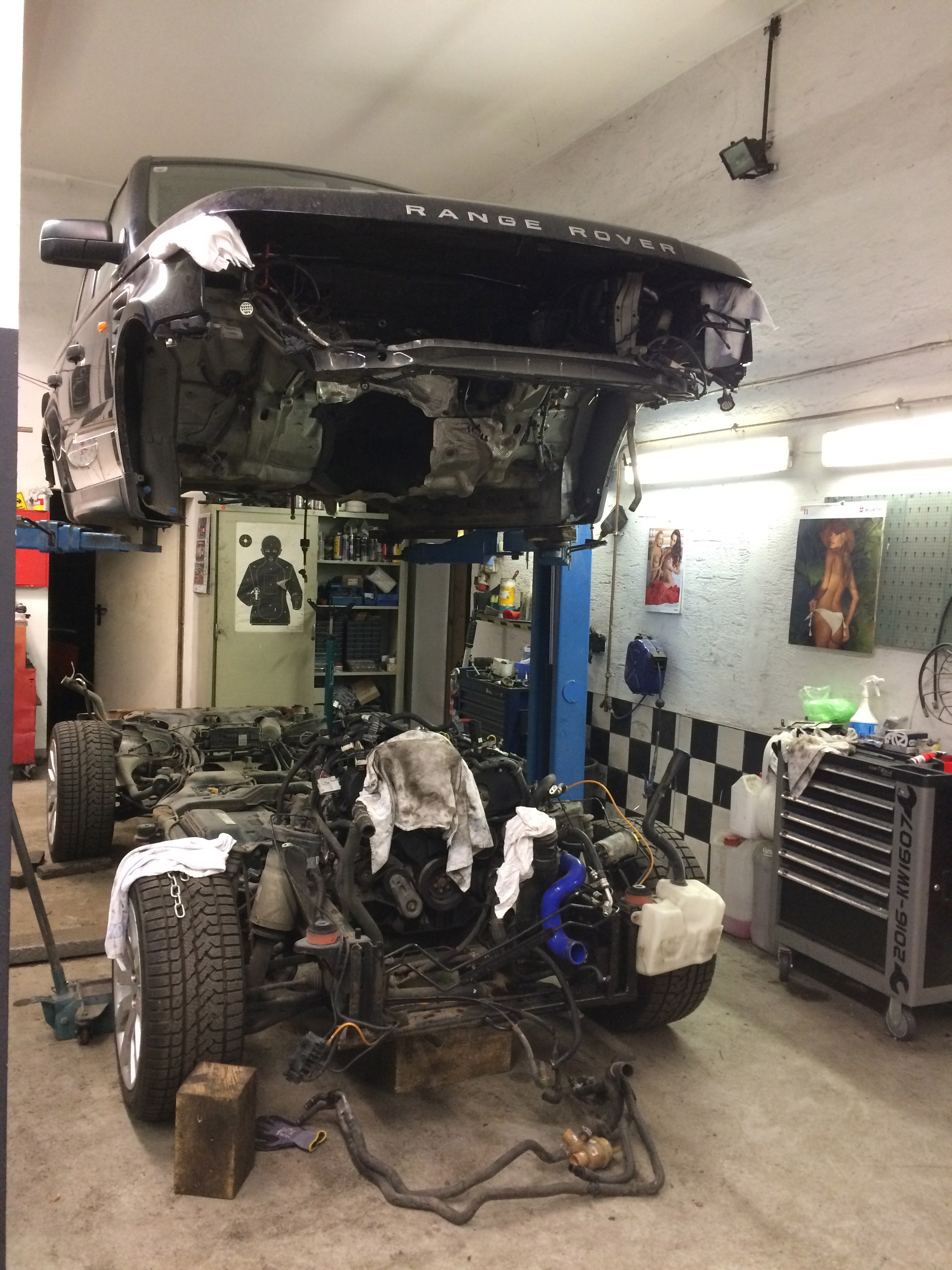

IMG_2246.JPG [ 1.72 MiB | 8175-mal betrachtet ]
Und wieder das gleiche, allerdings hat er nur knapp 500km nach dem letzten Service& Pickerl geschafft.
IMG_3465.jpg [ 1.76 MiB | 8175-mal betrachtet ]
Motor & Turbo wie gehabt, nur diese Mal hat sich der vordere Kurbelwellenzapfen entschieden sich vom Rest der Kurbelwelle zu trennen. Irgendwie haben sich hier die Steirer bei mir mit dem Versuch eines Reparaturversuchs unbeliebt gemacht.
Man kann alles zerlegen aber eigentlich sind die Engländer auch nicht so blöd sich nicht einige Dinge wesentlich zu vereinfachen.
Doppelt solange gebraucht um das steirisch verursachte Puzzlespiel wieder zusammenzufügen, aber es läuft mit Verzögerungen und Herausforderungen wieder...
