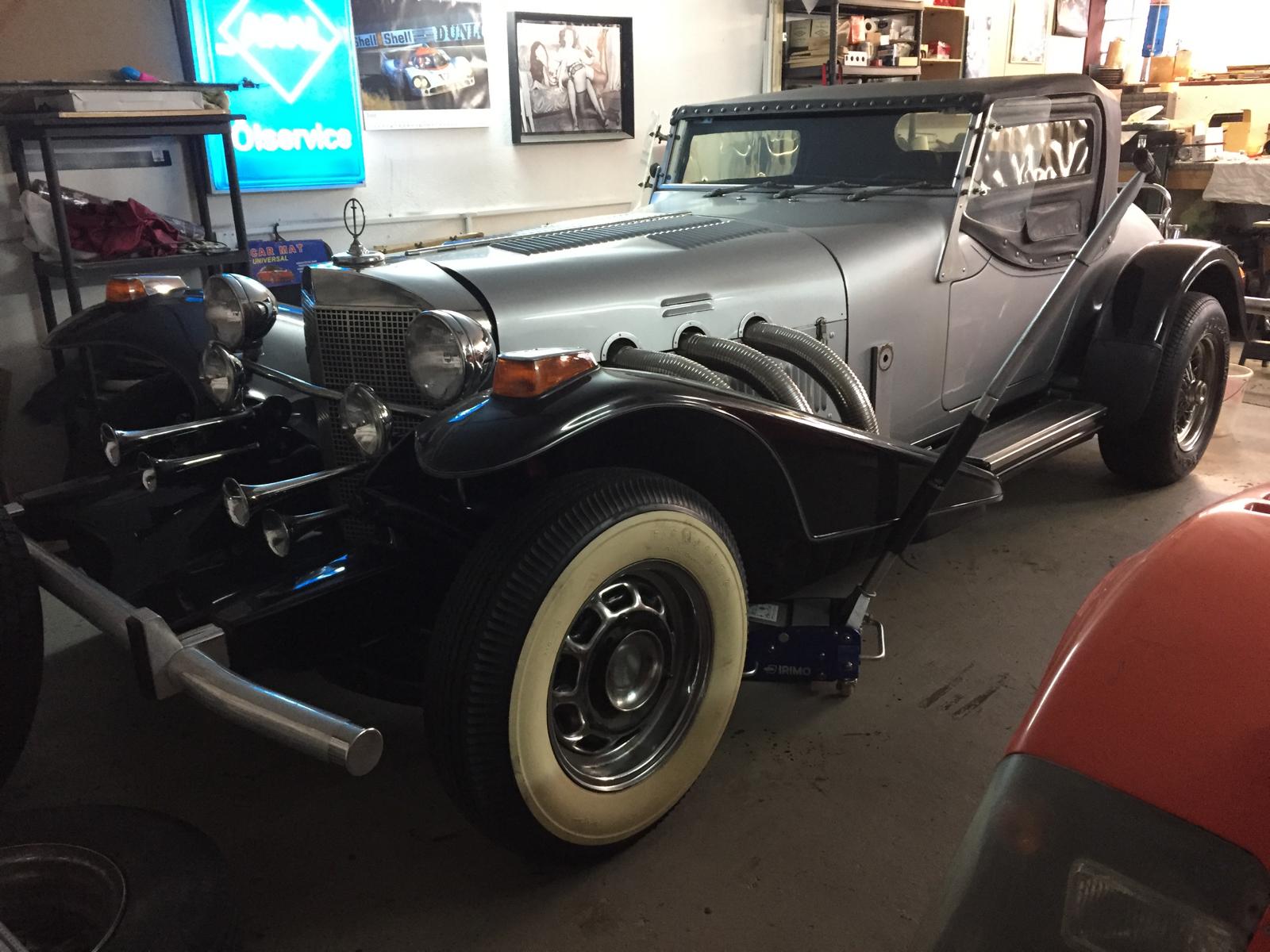

Somit hab ich mal kurzfristig auf Jaguar XJ Felgen 6" und mehr Backspace umgestellt und des passt ganz gut optisch und kost net füü....siehe Bilder

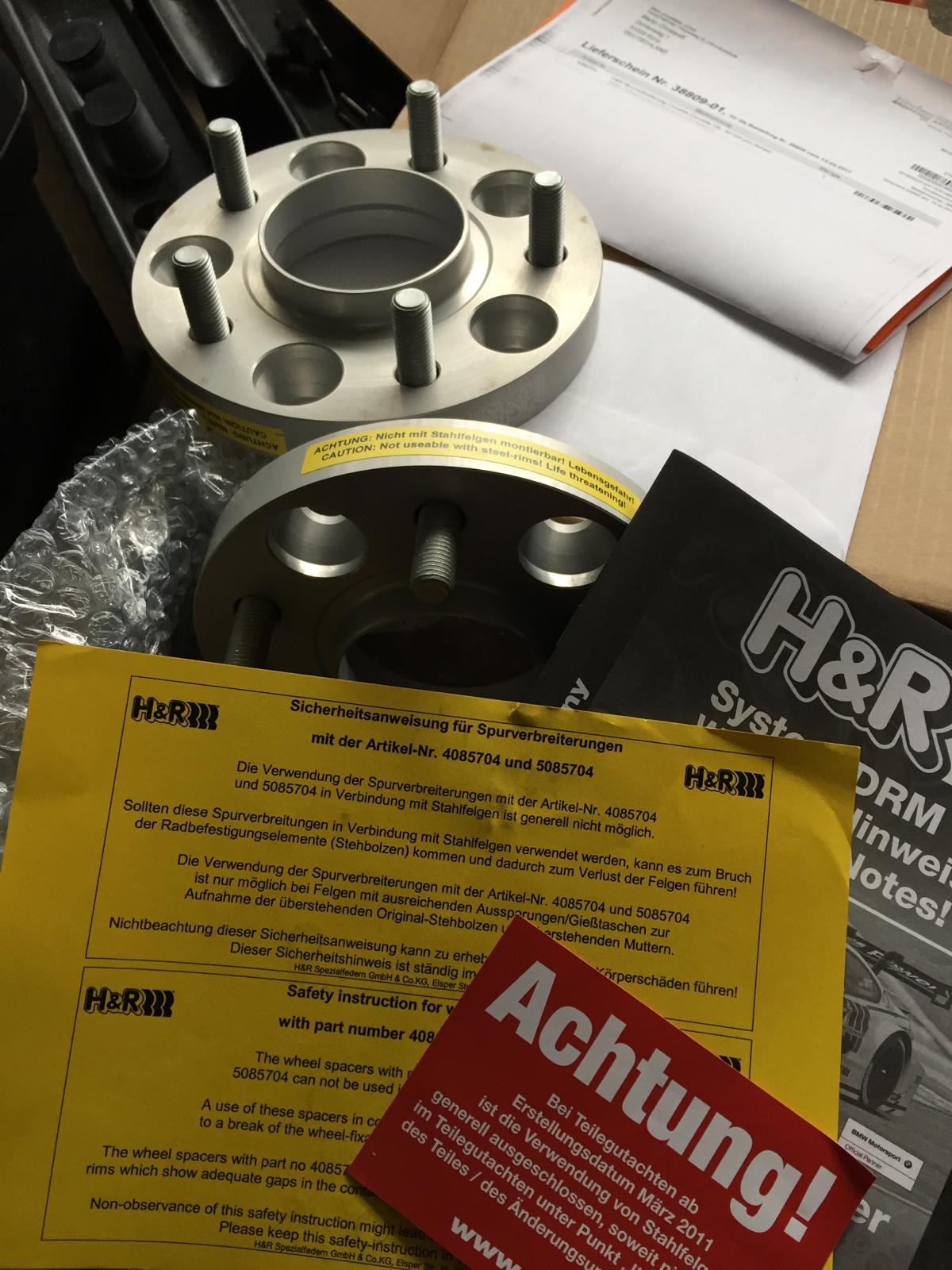

Leider brauch ich dazu Spurverbeiterungen bzw. Spurplatten .... und jetzt geht's los.
ich hoff da auf sachdienliche Hinweise von euch .
Hab mich mal schlaugemacht und die Meinungen zu den Dingern sind ziemlich durchwachsen.
Mich beschäftigt dabei aber NUR EIN PROBLEM.
Seit neuerem werden scheinbar nur mehr die Alu Verbreiterungen angeboten und die "DÜRFEN NICHT" mit meinen Sparmeister Stahlfelgen eingesetzt werden......
Kennt irgend einer von euch eine quelle wo man Stahlspurplatten kriegt oder Alu mit Stahlfelgengenehmigung ?
Eigentlich wollt ich das einfach ignorieren aber jetzt hab ich einen schönen Satz ultraleichte H&R Spurplatten und quasi auf jeder schraube steht drauf NICHT MIT STAHLFELGEN VERWENEDEN LEBENSGEFAHR !!?!? das macht mich dan doch a bisser nervös von den Tüv und Polizeidings mal abgesehen.
Die Spam Phoristen auf diversen Seiten schreiben die Stahlfelgen können sich in die Alu Dinger einarbeiten und werden locker... das könnte man bei meinem crusingbetrieb ja noch regelmäßig prüfen aber in dem Einbauanleitung steht jetzt das könnte brechen ...und da gibt's wahrscheinlich keine Vorwarnung.
Ich denke zwar auch das die Belastung bei meiner vorliegen Anwendung einerseits nicht besonders groß, is weil ich kaum mit glühenden Bremscheiben auf der Nordschleife unterwegs bin aber die Dosn hat ihre 2,1 Tonnen und die bleiben.
Was meint Ihr dazu ?

BeitragVerfasst: 17.02.2017, 18:08:33
Sieht auf Bild 2 nicht aus als ob da Spurplatten nötig wären. Oder sind sie da schon montiert?

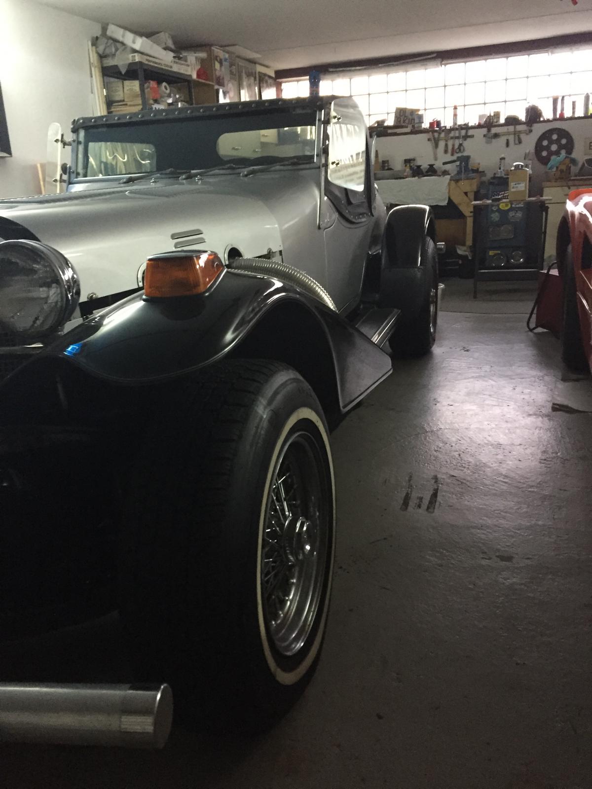

BeitragVerfasst: 17.02.2017, 18:36:20
Wenn dann ghörn die deutlich weiter rein.
Korrektur, passt so, hab das Bild gradaus vorn nicht gesehen.

 Betreff des Beitrags: Re: EX CALI BEN HUR
BeitragVerfasst: 17.02.2017, 18:37:01
Die Jagur Felge hat zu viel Einpresstiefe oder Backspace.
Auf den Bildern hab ich ca 18mm Beilage Scheiben drinnen ohne die schleift die Felgen an den Bremssätteln also passt gor net....
Zum Anpassen is das ja ok ich hab trozdem den Wagenheber zur Unterstüzung drunter weil die Radschrauben haben nur mehr so 2 oder 3 Umdrehungen gegriffen ;-) wie gesagt zum Test einmessen ok.

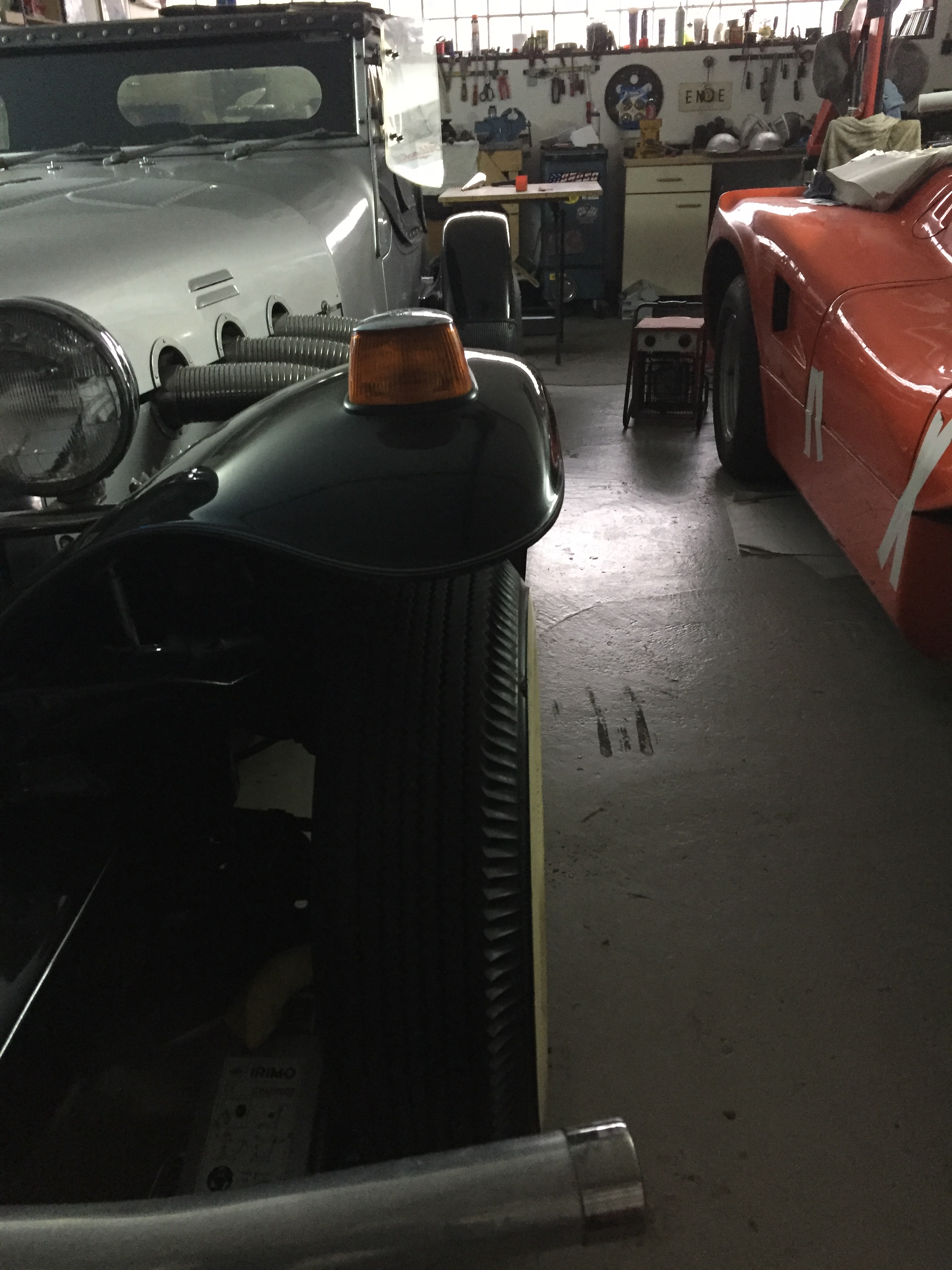

BeitragVerfasst: 17.02.2017, 18:45:14
Die Speichenfelgen sind einfach zu breit weiter rein geht net wegen der Zentralmutter Adapter.
Die Jaguar Stahlfelgen mit Reifen sitzen gut 2 cm innen im Kotflügel.
Wenn mir einer die 7,5" Speichenflegen auf 6" bei gleichem Backspacing umbaut kommt die Felge fast 4 cm weiter nach innen dann würds mit den richtigen Reifen gut passen.
Die 215er Reifen gehen auch voll auseinander auf den Breiten Felgen, auf einer 6" würd das auch besser aussehen.
Die Feuersteinreifen passen gar net auf die 7,5" Dinger
BeitragVerfasst: 17.02.2017, 18:48:16
das 3 Foto is a bisserl blöd und der "Stance" passt wegen der Wagenheber Unterstützung auch noch net richtig.......

ähhh ja ich teilte eure Meinung zu 100%
Ich wusste das zumindest nach Deutschen tüf dings nicht erlaubt is hab sie trotzdem mal gekauft .....
und so schaut das aus beim öffnen das ist eine valide Gegenargumentation mit Pickerl auf jedem Teil und paperworks...
Wie gesagt rein logisch sollt bei mir alles passen die Felge liegt sogar mittig plan auf also in der Theorie müsst es klappen inderselben bricht es aber auch ;-)
Ich frag mich eben jetzt ich kanns noch zurückschicken und was anderes kaufen usw....
Wobei die Gegenprobe im Google auch keine einzige fotodokumentierte kaputte Adapterplatte hergibt ....is auch komisch bei den unzähligen negativberichten kein Foto mit Problem ?!?!
Trotzdem ... da wird man eben Nachdenklich....eventuell Issas so wie bei den Zigaretten Warnbüldln nur ich rauch net ;-)
K1600_spurplatten.JPG [ 218.68 KiB | 13542-mal betrachtet ]

BeitragVerfasst: 18.02.2017, 12:30:03
Wenn die Brüder wenigstens das Problem etwas genauer beschreiben würden könnte Mann sich besser einen Reim drauf machen. Das mit der punktuellen Auflage der Stahlfelgen würde ich zB. Mit zusätzlichen Stahl Beilagen zumindest teilweise egalisieren.

Beiträge: 28686
ich kann mir absolut nicht vorstellen das bei einem wenig bewegten spassmobil, das winterliche einflüsse nur aus erzählungen kennen wird, irgendein problem bei dieser adaptergschicht auftreten könnte.
dass nass, frost, auftauchemie in verbindung mit kalt/warm meinetwegen in irgendeiner form dem alutrumm zum stahl zusetzen könnte, gut und schön, aber sicher in einem zeitraum der nimma errechnet werden kann.
einzig die gschicht mit der auflage wäre für mich noch zu überprüfen, da iss jede felge andreas.
und außerdem, die bolzen sind aus stahl, der ring aus alu, also wenns da verbindungstechnisch bresln gabat dürftn die nordösis ja von daher schon gar keine ringerl produzieren.
