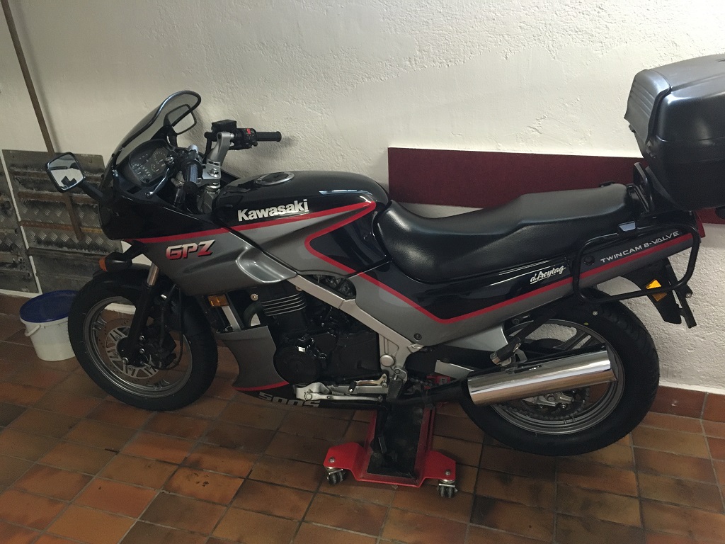

Dienstag ist Schrauberabend!
Patient.jpg [ 234.71 KiB | 21816-mal betrachtet ]
War gestern Abend erstaunlich produktiv:

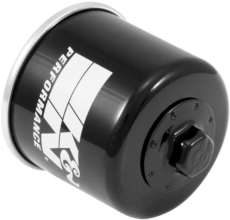

Ein Hoch auf die K&N Ölfilter mit der aufgeschweißten 17er Mutter, deutlich einfacher zu lösen als normale Ölfilter.

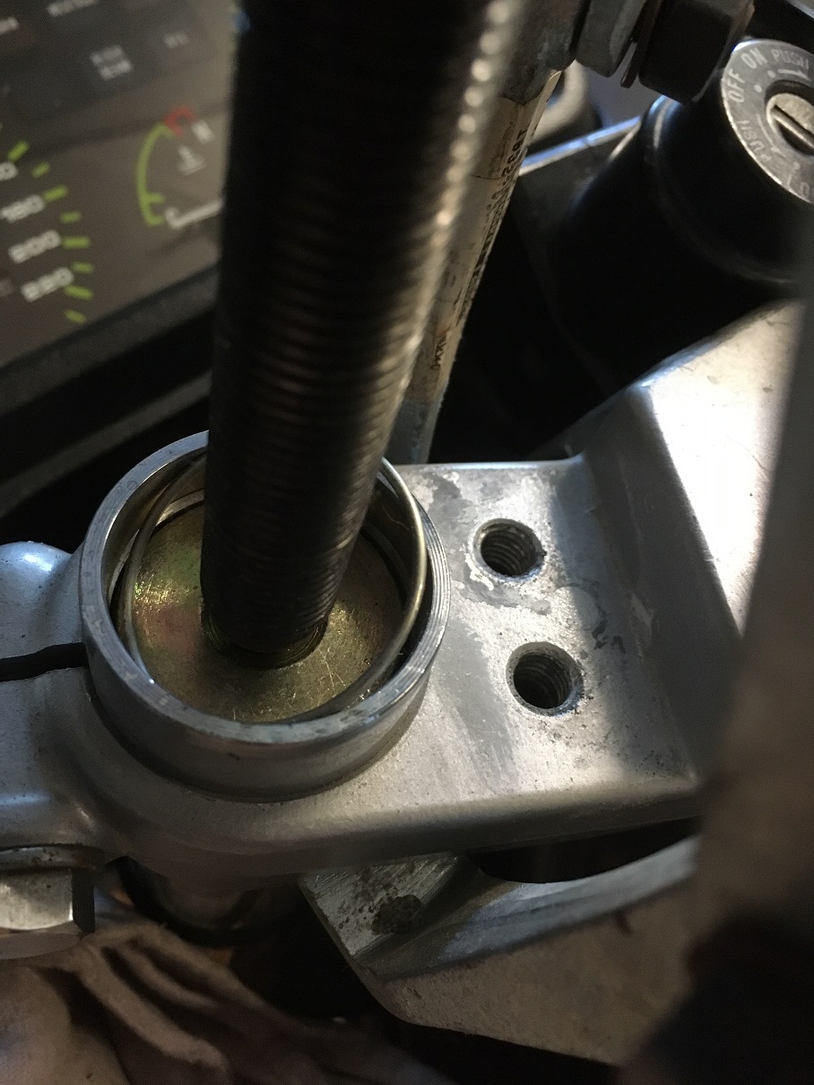

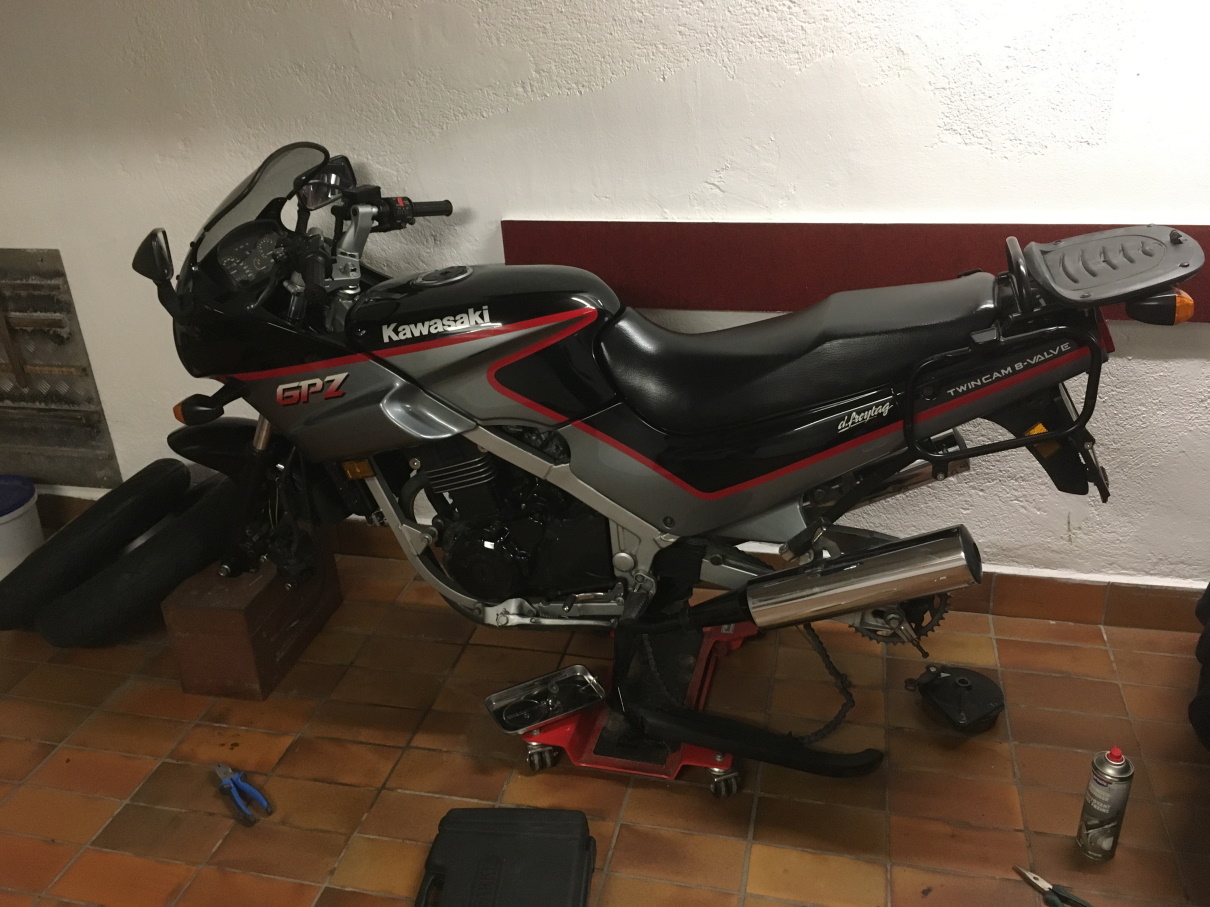

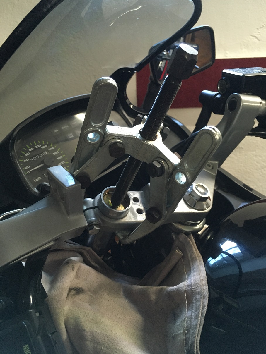

Am letzten Dienstag gings in die zweite Runde, diesmal mit Abzieher bewaffnet:
IMG_6260.JPG [ 324.16 KiB | 21744-mal betrachtet ]
Der Sicherungsring hat sich ein wenig geziert, aber nach ein paar Minuten hab ich dann auch kapiert in welche Richtung er gedrückt werden möchte.

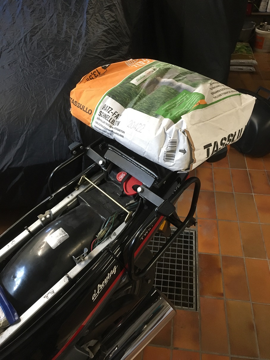

Damit die Gabel entlastet wird, hab ich Ratz-Fatz ein Gegengewicht installiert.

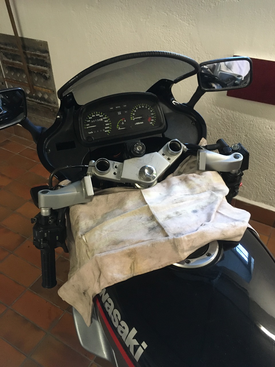

Und den zweiten Gabelstopfen ebenfalls entfernt – diesmal deutlich flotter.

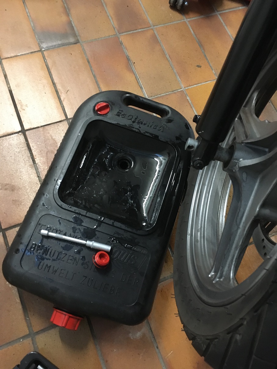

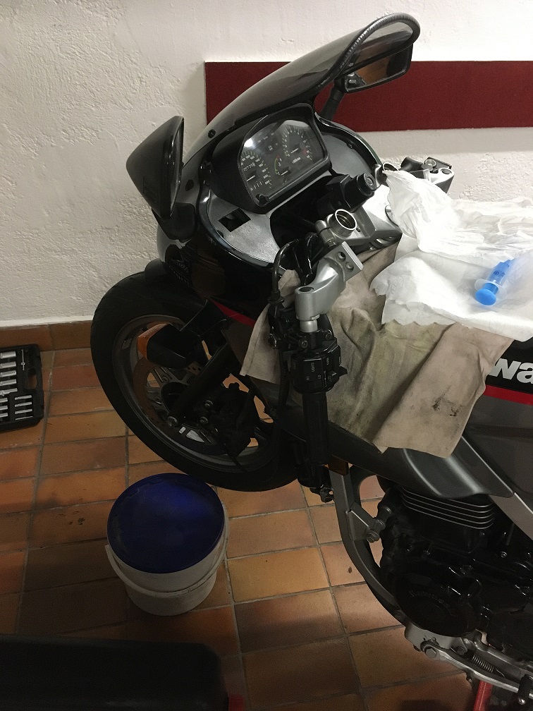

Dann unten an der Gabel die Ablass-Schraube entfernt, und eine kleine bis mittlere Sauerei angestellt. Zuerst spritzts 30cm weit, und gegen Schluss rinnts die Gabel entlang und tropft auf den eigenen Fuß äh Reifen.
IMG_6264.JPG [ 250.15 KiB | 21744-mal betrachtet ]
IMG_6266.JPG [ 342.08 KiB | 21744-mal betrachtet ]
BENUTZEN SIE ES DER UMWELT ZULIEBE!

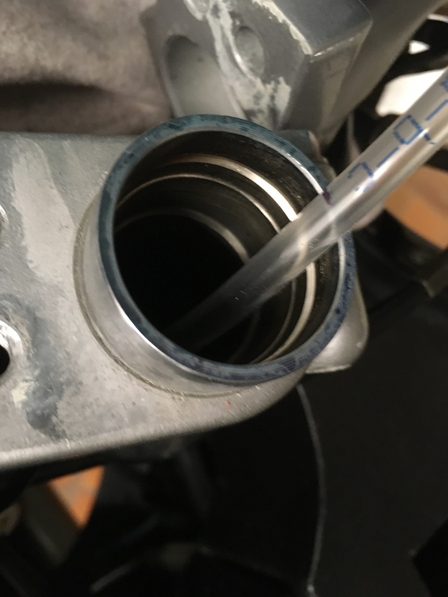

Danach die Federn entnommen und je Holm noch 100ml Frischöl eingefüllt, etwas gepumpt und wieder abgelassen. Dank angesauten Handschuhen gibts davon keine Pixel.
Dann das Vorderrad auf „Voll eingefedert“ angehoben, und pro Holm 250ml vom frischen 10W20 eingefüllt.
IMG_6267.JPG [ 269.32 KiB | 21744-mal betrachtet ]
Mittels einer Spritze und etwas Schlauch mit Markierung die vorgegebene 131mm Luftkammer hergestellt, und mittels Mess-Stäbchen kontrolliert.
IMG_6268.JPG [ 266.56 KiB | 21744-mal betrachtet ]
IMG_6269.JPG [ 415.55 KiB | 21744-mal betrachtet ]

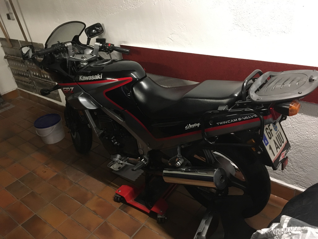

Gestern abend die Reifen ausgebaut.
PitStop.jpg [ 328.54 KiB | 21697-mal betrachtet ]
Vielleicht freuts mich am Wochenende die Felgen und die jetzt erreichbaren Stellen alle ordentlich zu putzen.

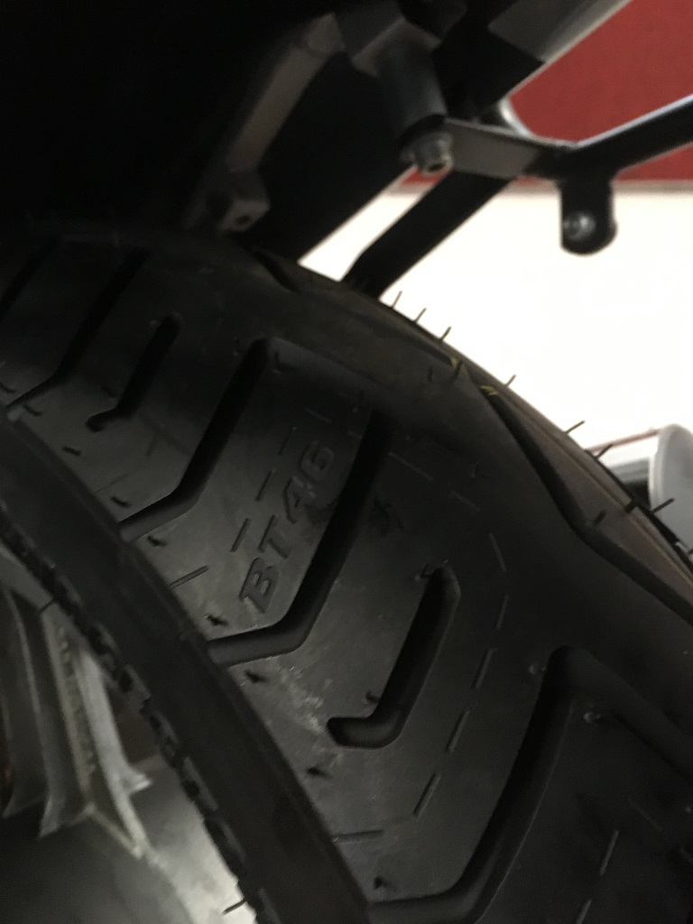

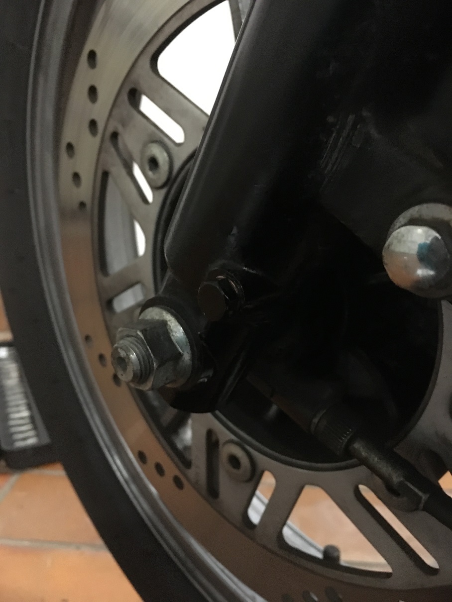

Montiert wurde letzten Dienstag, gestern hab ich dann nochmal bei den Kettenspannern nachgebessert. Zuerst habe ich den Abstand Kontermutter zu Kopf der Spannschraube links/rechts gleich eingestellt, dann waren die Markierungen an der Schwinge allerdings 1-2mm daneben - also nochmal auf, und doch nach den Markierungen hingeschätzt.
Gummiii.JPG [ 150.98 KiB | 21352-mal betrachtet ]

Ist der BT46 der Nachfolger des berühmten Alt-Mopedreifen BT45?
