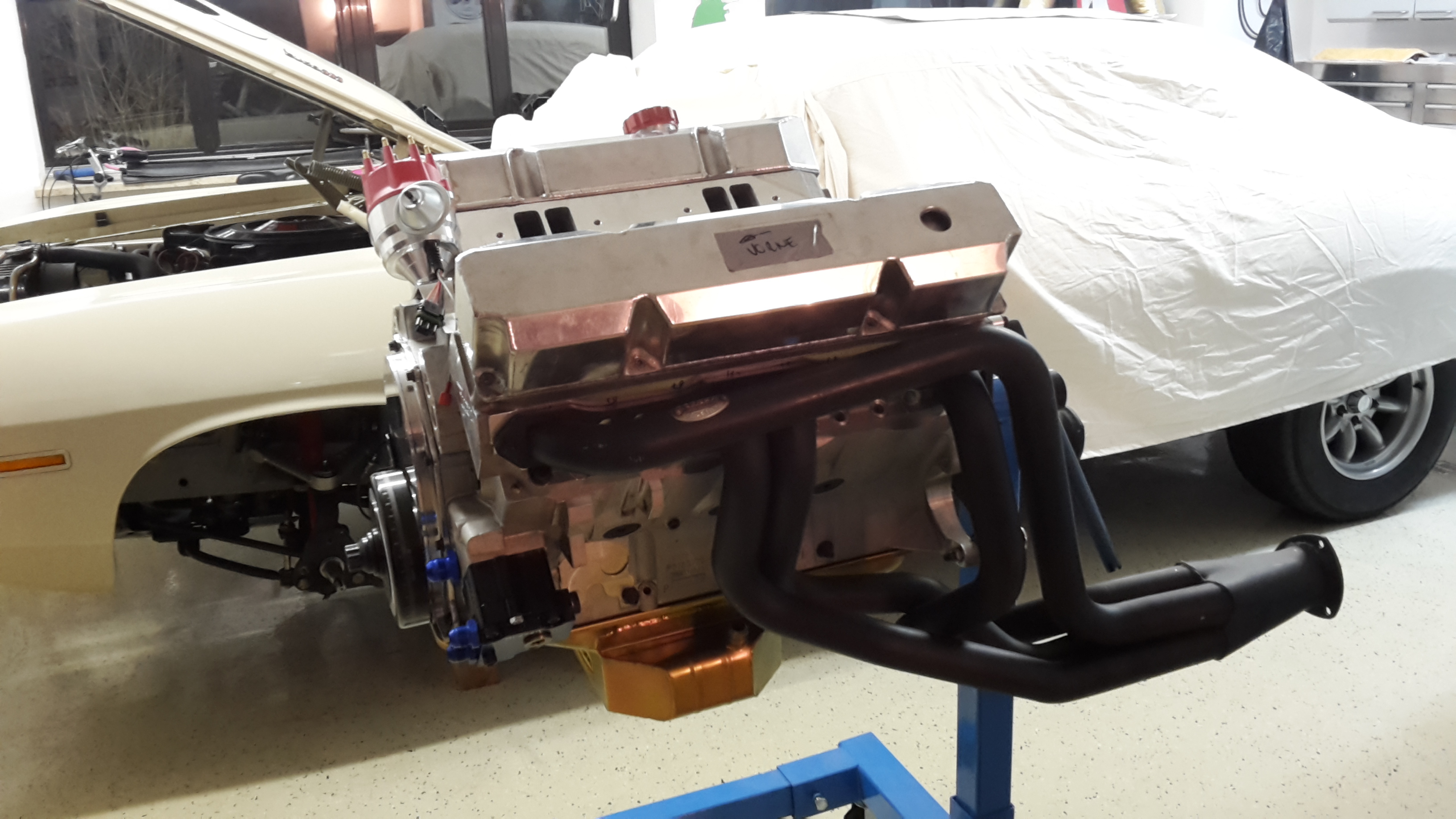

BeitragVerfasst: 07.02.2017, 12:28:56
Und weil das mit den Fotos jetzt wieder so gut klappt ...
BeitragVerfasst: 07.02.2017, 12:30:01

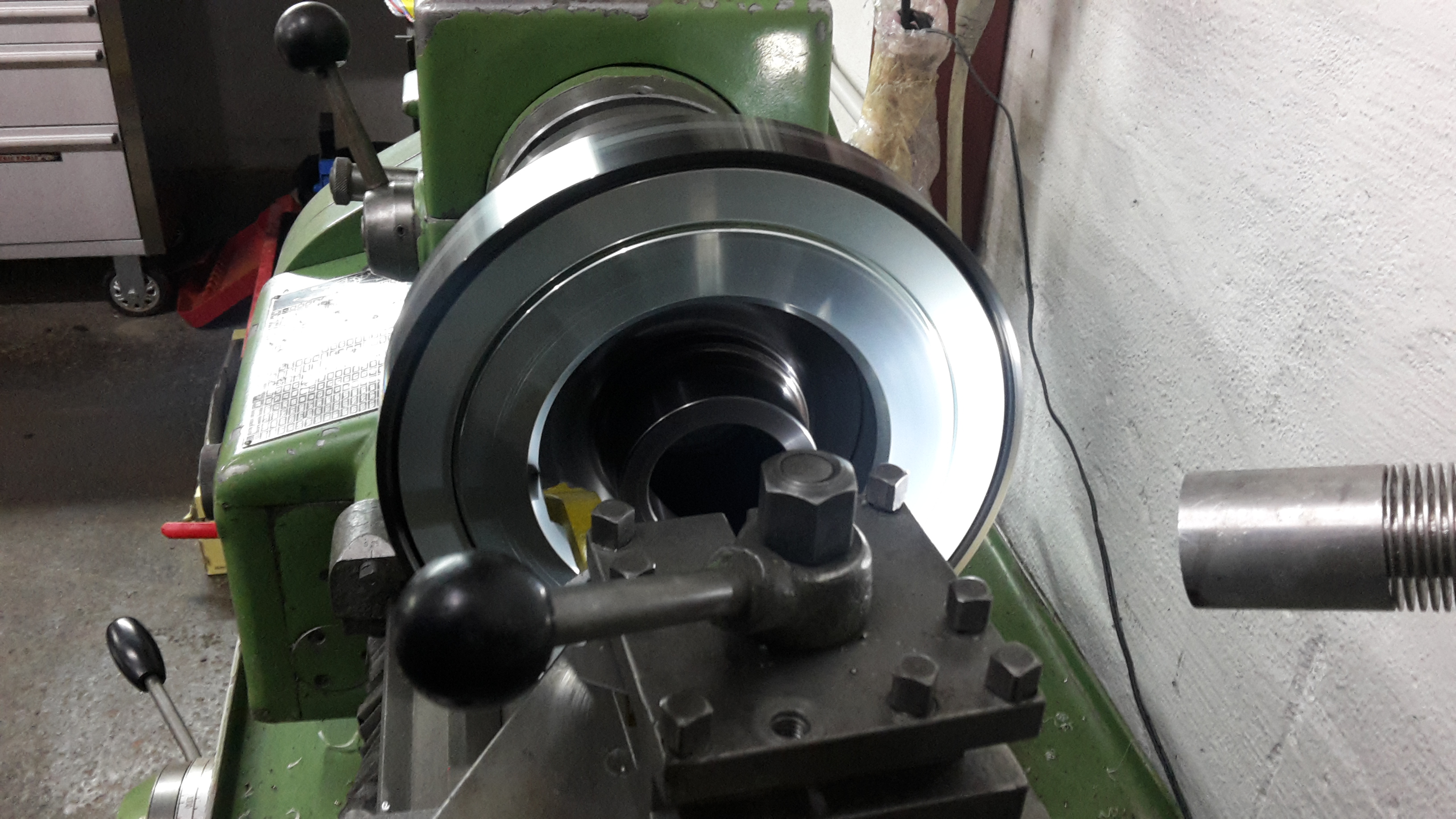

BeitragVerfasst: 07.02.2017, 12:32:46
Schwingungdämpfer bearbeitet ...
20170120_185211.jpg [ 1.93 MiB | 12304-mal betrachtet ]
BeitragVerfasst: 07.02.2017, 13:58:31
ah, endlich mal wieder Bilder von dem Grundierungsprojekt, kommt da noch etwas aufgeladens dazu?
BeitragVerfasst: 07.02.2017, 15:09:17
Du schaust eindeutig zuviel und zuoft dem Schrauber zu! :lol:
Geile sache!
BeitragVerfasst: 07.02.2017, 16:47:22
Ja, der Schrauber macht mir immer Appetit darauf selbst die Schraubenschlüssel in die Hand zu nehmen. Aufgeladen wird da nix, das bleibt ganz oldschool. Nur halt Block und Köpfe aus Alu, damit alles etwas leichter wird. Bremsenupdate steht auch ins Haus und eine neuer Achsträger vorne.
BeitragVerfasst: 07.02.2017, 17:12:03
Der Nick spart nicht nur Gewicht, auch an der Wandstärke vom Block wird Material weggelassen :mrgreen:
BeitragVerfasst: 07.02.2017, 17:19:37
Bremsen? braucht das jemand? Und ohne Kompresseor mal aus rollen geht auch ohne
BeitragVerfasst: 07.02.2017, 17:27:45
BeitragVerfasst: 07.02.2017, 17:30:00
Nasenbär hat geschrieben:
:mrgreen: :mrgreen: :mrgreen:
BeitragVerfasst: 09.02.2017, 12:15:53
der Auspuf geht auch anders Bild
8)
BeitragVerfasst: 09.02.2017, 12:40:48
Über ordentliche Beschichtung mach ich mir Gedanken wenn er sitzt, passt und Luft hat.
BeitragVerfasst: 09.02.2017, 12:45:51
ich meinte eher die Bauart, denke aber auch das dein Wagen mal im Alltag bewegt wird 8)
BeitragVerfasst: 09.02.2017, 12:48:50
andere Achse ? hört sich interessant an, gibt es dazu weitere Infos?
BeitragVerfasst: 09.02.2017, 13:56:18
Das Teil auf dem der Motor sitzt und an dem auch die unteren Qerlenker angebracht sind - K-member wird ersetzt. Ich habe ein originales K-member mit zusätzlichen Versteifungen verstärkt, die Nähte durchschweißen lassen und Aufnahmen für einen Stabi mit verstellbaren Schwertern aus einem NASCAR Rennwagen versehen lassen.
