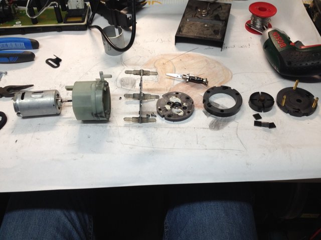

Erster Verdacht fiel auf die ZV-Pumpe im Heck, die anscheinend gerne mal den Geist aufgibt.
Problem war nur dass das Kofferraum-Schloss nicht sperrt (festgerostet).
Nach etwas Akrobatik (Rückbank ausgebaut, seitlichen Polster weggenommen, Lehne entriegelt) konnte ich dann den Kofferraum von innen entriegeln (Praktischerweise fehlt beim Kofferraumschloss an der richtigen Stelle ein Stück Verkleidung - ich glaube das Problem hatte vor mir schon jemand :D)
Die Pumpe war dann schnell ausgebaut und geöffnet, den Motor konnte ich jedoch nicht zur Mitarbeit überreden.
Zur definitiven Fehlereingrenzung habe ich die Pumpe dann noch mal zerlegt im Auto angeschlossen, und die Spannung am Motor gemessen. Volt waren da, Motor dreht aber nicht, somit wirklich nur der Motor kaputt.
Verbaut ist ein Johnson Baugröße 550, der ließe sich grundsätzlich problemlos durch einen 540 aus meinem Modellbaufundus ersetzen. Leider ist die Welle aber 7mm länger, und ein Motor mit passender Welle nicht günstig und lokal auffindbar.

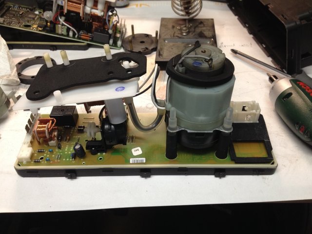

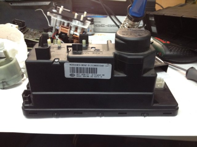

Also Plan B, und letzten Freitag auf der Prager Straße um 30€ eine funktionierende Pumpe mit zuwenig Anschlüssen besorgt.
Bild1.jpg [ 164.02 KiB | 11461-mal betrachtet ]
Mit der konnte ich zumindest schon die Türen sperren, der Kofferraum ging nicht.
Also zerlegt, und die Pumpeneinheit abgelötet.
Bild2.jpg [ 195.81 KiB | 11461-mal betrachtet ]
Dann in der alten Pumpe wieder angelötet
Bild3.jpg [ 184.43 KiB | 11461-mal betrachtet ]

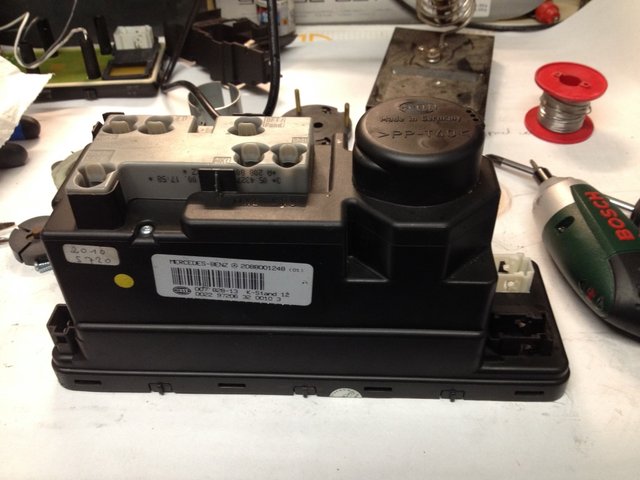

Und wieder zusammengeschraubt.
Bild4.jpg [ 181.99 KiB | 11461-mal betrachtet ]
Gestern eingebaut, und es funktioniert soweit wieder alles. 8)

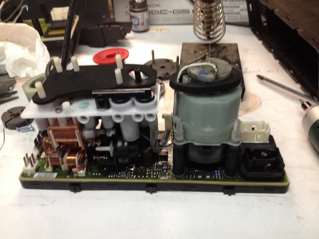

So schaut das Ding übrigens intern aus, falls es wen interessiert:
pumpe.jpg [ 187.35 KiB | 11459-mal betrachtet ]

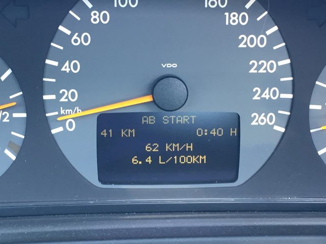

Letztens hat er sich beim Verbrauch aber wirklich nobel zurückgehalten:
IMG_0807 (Medium).JPG [ 120.12 KiB | 10363-mal betrachtet ]
Zumindest der luftlose rechte vordere Sommerreifen konnte mit einem neuen Ventil wieder zur Mitarbeit überredet werden.
