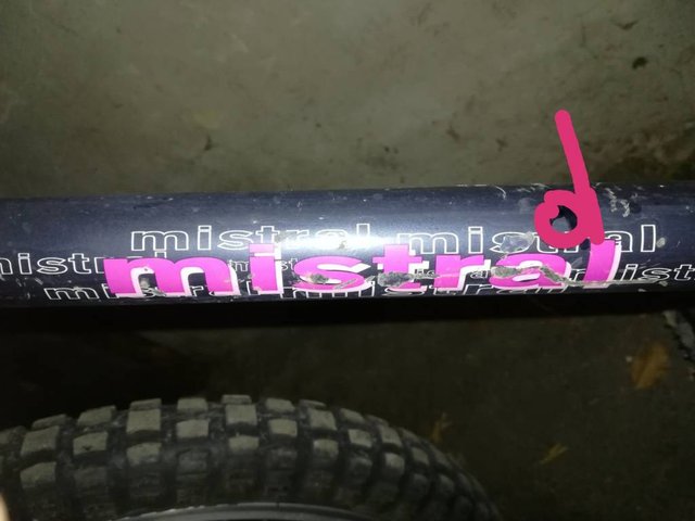

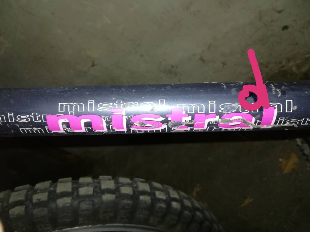

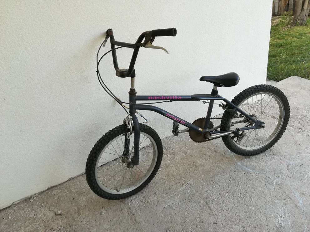

Vom Neffen missachtet und verwarlost, dem Schwager ein Dorn im Auge in Hinsicht auf Gargenplatzverschwendung war es eigentlich für meine eigene Lendenfrucht als Geschenk gedacht. Gottseidank glengt der Nachkomme noch nicht orndlich runter. Jetzt habs ich anketiert. Hihi.
Fakten: Bremsen orsch, weil Mü = Null;
Tretlager hat merklich Spiel. Bowdenzüge geknickt und rostig.
Mal schaun ob aus der vor dem geistigen Auge schwebenden Komplettrevision inkl. Anwendung der im Vorratskastl herumlungernden roten, silbanen und chromeffekt Lackdosen was wird. Tät ma taugen. Und wenn ichs dann selber zerschert hab, darfs auch der eigene Jüngling beschmutzen. Vielleicht.

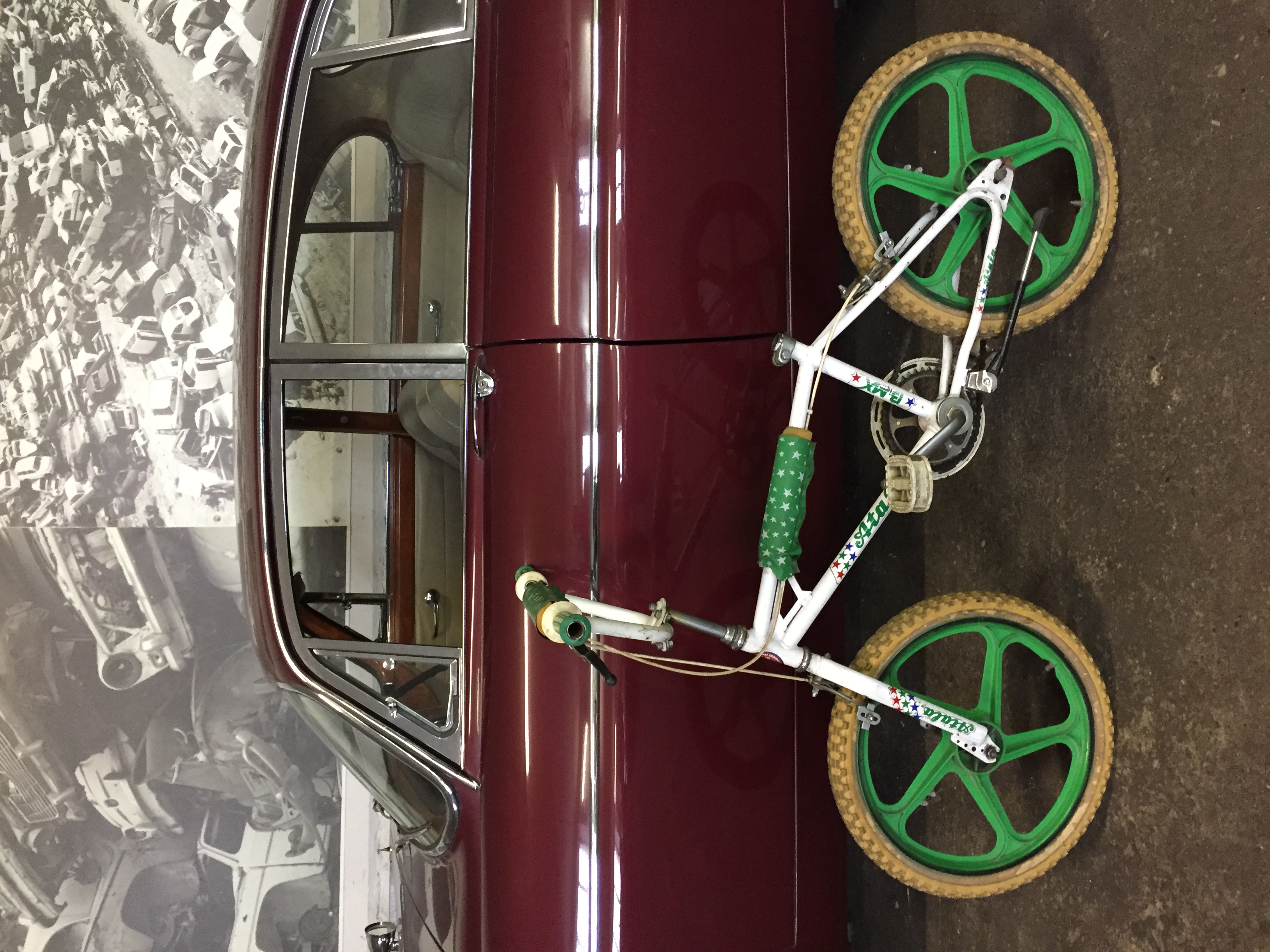

ich habs ja eher mit den choppern/high risern aber so ein bmx, das nie mir ghört hat, ich aber vorzüglich misshandelt und im endeffekt auch umbracht hab ist mir vor jahren auch zugelaufen. ist ein stand up, bis halt mal ein sitz auftauchen tätat.
1D991A19-1F09-414C-A8DB-04B6C8B99BD9.jpeg [ 1.65 MiB | 9609-mal betrachtet ]
 Betreff des Beitrags: Re: Ein.Tret.Ung
BeitragVerfasst: 19.05.2020, 10:50:38
Herrlich! Die Plastikradln! Die Reifen! Der Schaumstoffhodenaufprallschutz.
Und jetzt hoffst drauf, dass dir ein passender grüner Plastiksitz zuläuft?

ich such nicht, aber er wird kommen!

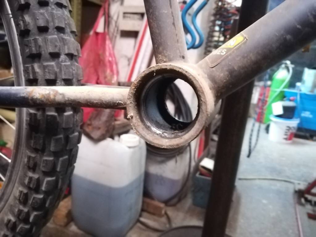

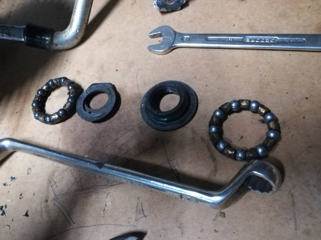

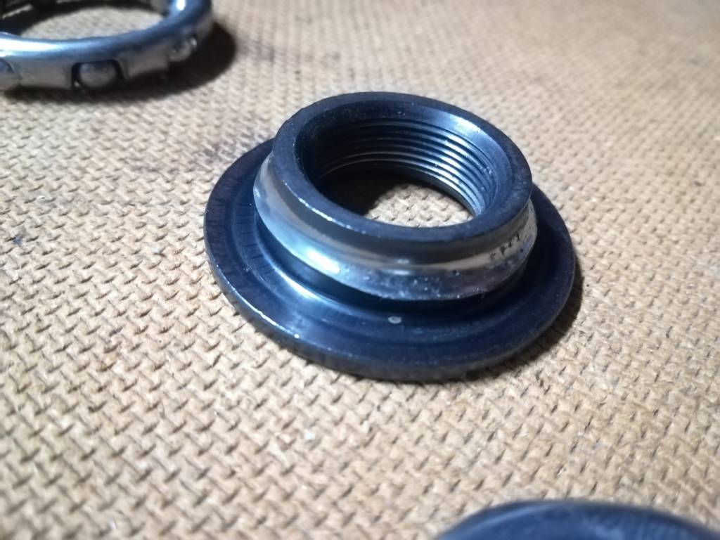

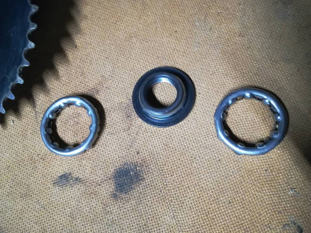

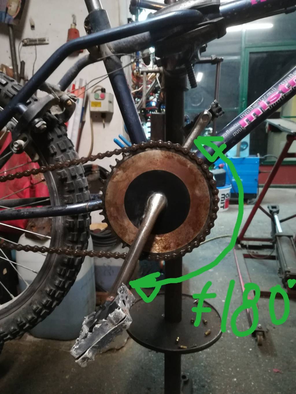

Bei mir ist die anfänglich überschwänglich Euphorie schon verflogen wie ich das massive Tretlagerspiel beseitigt hab. War garnicht so einfach mit der achterbahnförmigen Lagerlaufbahn Spielfreiheit und Drehbarkeit zu vereinen.
Wie es ausschaut hat das Teil schon öfters den Helden gespielt.
Trotzdem werd ichs noch weiterpflegen und ich bin gespannt wie lang die Motivation anhält mir die Wadln krampfig zu treten.

Achterbahn in der Kugellaufbahn:
IMG_20200524_213058_k_k.jpg [ 94.65 KiB | 9388-mal betrachtet ]
Beispielhafte Kampfspuren:
IMG_20200526_213040.jpg [ 139.18 KiB | 9388-mal betrachtet ]
IMG_20200526_213215.jpg [ 76.2 KiB | 9388-mal betrachtet ]
Schlussfolgerung :wink:
IMG_20200526_213341.jpg [ 49.86 KiB | 9388-mal betrachtet ]

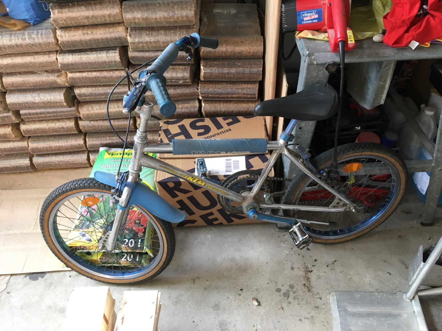

Letztes Wochenend hab ich meins auch mal gepixlt:
BMX.jpg [ 406.7 KiB | 8930-mal betrachtet ]
Die KTM Plakette vorn am Lenkrohr hat sich allerdings verabschiedet..
