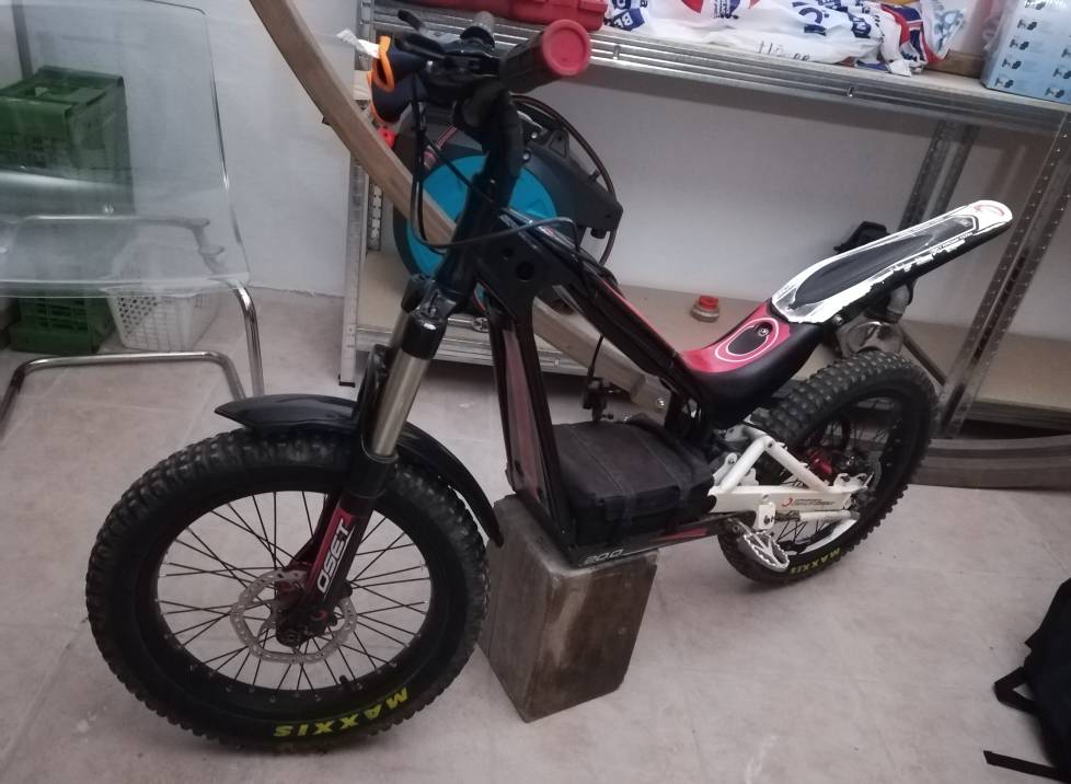

Der Philius hat Glück. Er kriegt Ende Jänner ein E-Trial.
Ein Oset 20.0R von 2014 ist es geworden.
Derweil lebt es im Keller und harrt dem ersten Einsatz. Bis dahin kriegt es noch eine frische Kette und Kranzl und ein kleines Gabelservice mit neuen Simmeringen.
Es reißt ziemlich orndlich an und wird hoffentlich mindestens so viel Spaß bringen wie die ausgeborgten in den vergangenen Jahren.

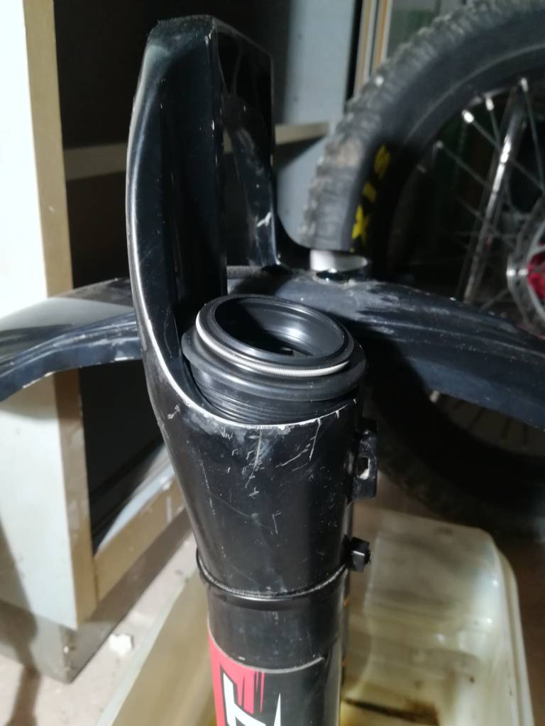

Das Gabelservice gestaltet sich knifflig.
Die Wurmschrauben, die die Achse gesichert haben, waren gut versteckt und verdreckt.
Das passende Gabelfett - nein kein Öl - war auch gar nicht so leicht zu entscheiden. Da RST nichts vorschreibt und auch kein Eigenes anbietet, geh ich nach dem second best guess der Internetweisheiten.
SRAM Butter ist nämlich nicht gach wo verfügbar und deswegen wirds jetzt das Finish Line Telefon Fett vom Indersport.
Also noch schnell geprüft ob die frischen Semmelringe eh zur Gabel passen.
Innendurchmesser passt. Außendurchmesser passt.
Trotzdem kann ich sie nicht montieren, weil sie einen (metall-?)verstärkten Ansatz oben haben der es verunmöglicht sie einzusetzen. *grml*

BeitragVerfasst: 22.01.2023, 13:03:08
Warum machst das eigentlich? Warat sicher auch so gefahren.
 Betreff des Beitrags: Re: Elektrovertikutierer
BeitragVerfasst: 22.01.2023, 13:21:40
Weil ich es gern hab, wenn das Zeug um mich herum ordentlich gewartet ist. Egal was. Ein verkalkter Wasserhahn macht mich genau so narrisch wie eine siffende Gabel.
Außerdem machts Spaß was neues zu sehen und zu lernen. Der Materialaufwand ist gering und der Mehrwert augenscheinlich.
BeitragVerfasst: 22.01.2023, 13:27:19
Wars leicht undicht?
BeitragVerfasst: 22.01.2023, 22:26:11
Ja, wars. Ich bin zwar neugierig, aber so arg auch wieder nicht. ;-)
BeitragVerfasst: 23.01.2023, 09:35:26
Ok dann sag ich eh nix. Aber grundsätzlich hab ich gelernt, nix zu reparieren was nicht hin ist. Manchmal geht das nach hinten los.
