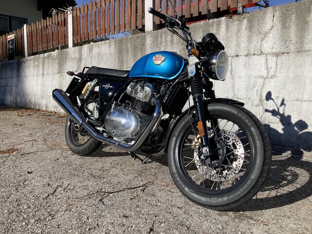

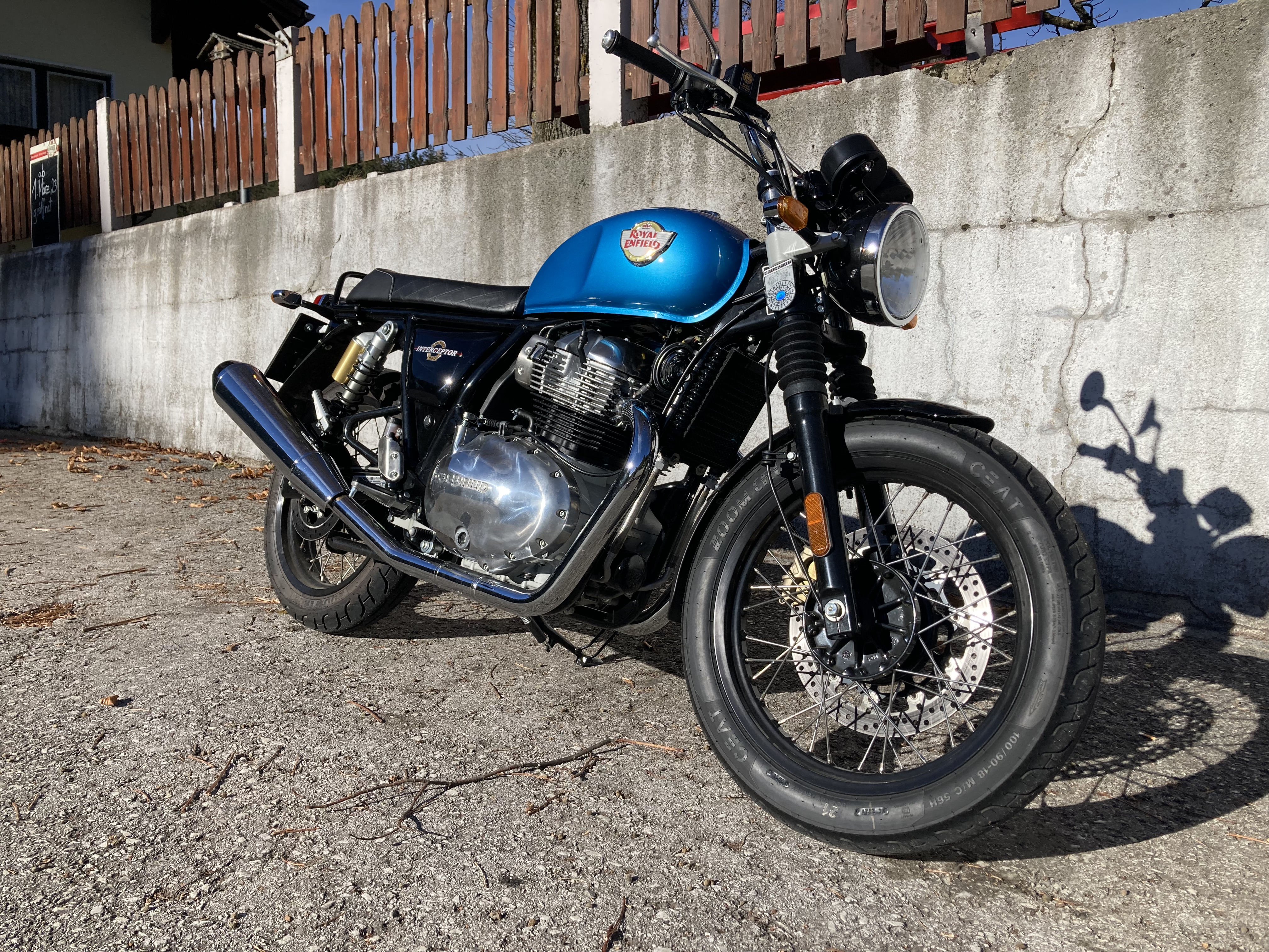

Weil ich sowas immer haben wollt, die Preise aber mittlerweile durch die Decke sind, hab ich mir gedacht ich bau mir sowas ums selbe Geld neu, aber gleich mit einer richtigen Basis.
Man nehme also eine Royal Enfield Interceptor in Nackert. Luftgepritschlt, 48 PS, Monza-Hellblau. Preis letzten Winter: Unter 7k neu.

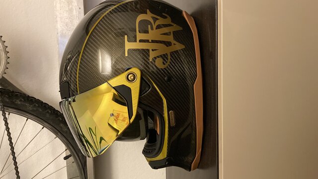

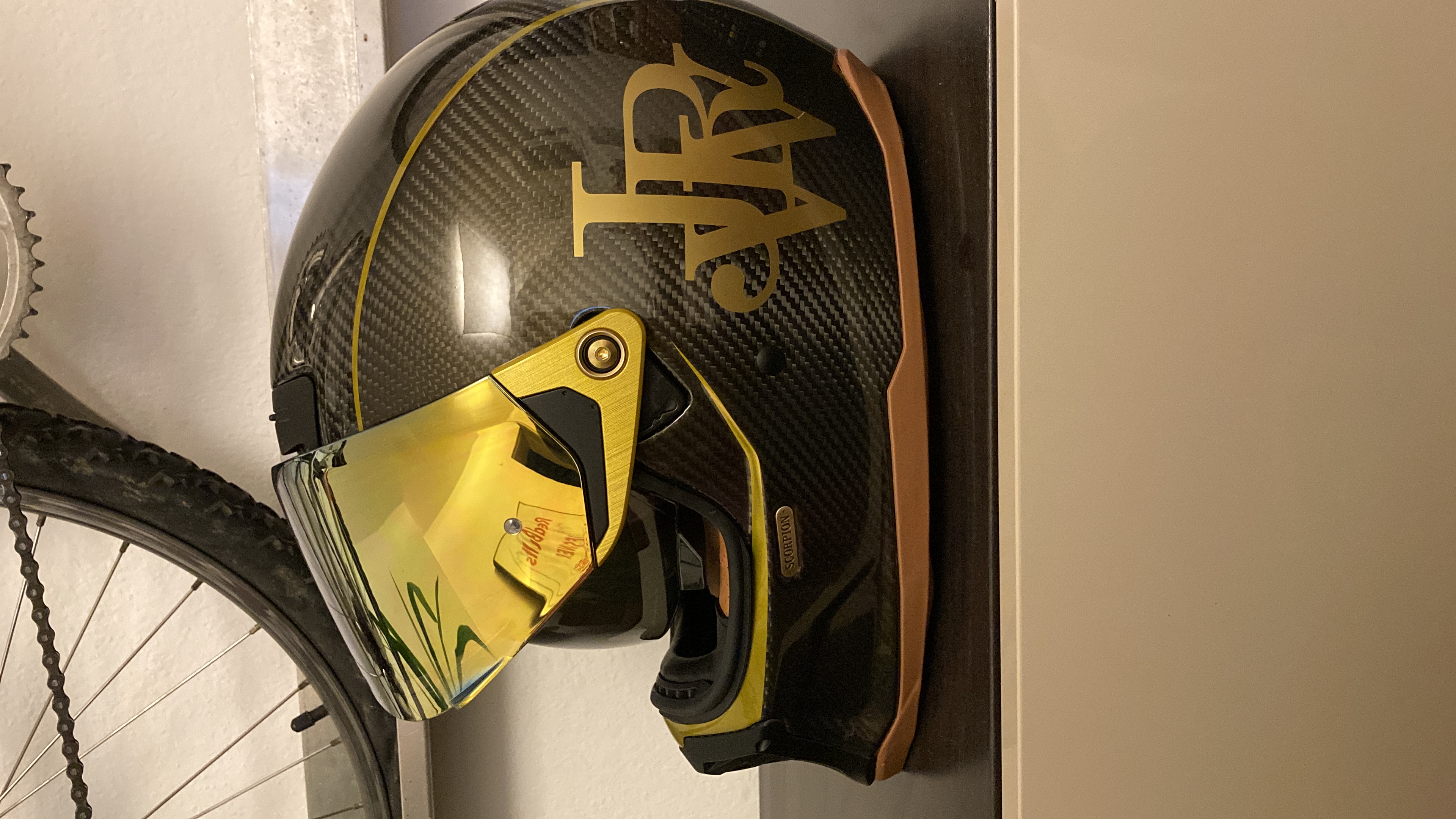

Inzwischen druckt der hier amtsbekannte Stig Pickerl im JPS-Look, aber mit meinen Initialen. (Puch hatte SPD daraus gemacht). Dann probehalber ab auf den Helm damit:
3C14D225-5BD4-486F-9D21-BFD011D47A5A.jpg [ 2.19 MiB | 13860-mal betrachtet ]

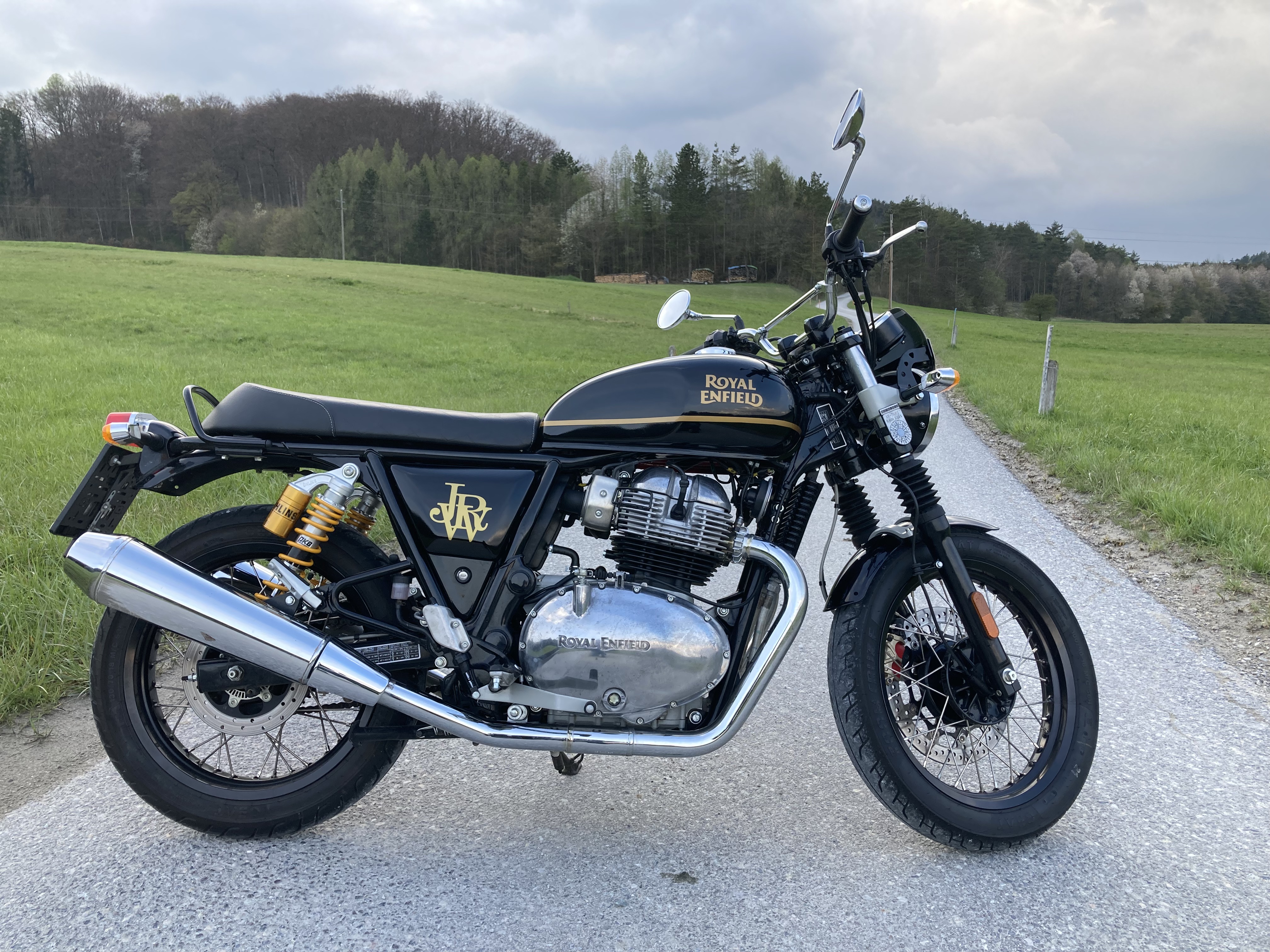

Inzwischen ist auch das Öhlins-Fahrwerk gekommen, also rein damit. Welten! Detto mit den Brembo-Belägen statt der originalen organischen. Originales Enfield-Windschild in klein, Kotflügelverlängerungen weg, ein paar Kleinigkeiten hie und da, fertig!
Jetzt noch ordentliche Reifen, die höhere Touring-Sitzbank und riesige Blinker so wie die Monza damals. Mal schauen was die größten Töpfe mit Prüfzeichen sind, die ich auftreiben kann. Status quo jedenfalls so:
IMG_7857.jpeg [ 3.62 MiB | 13860-mal betrachtet ]

Original wie der Inder sie schuf. Ich änder da sicher nix. Machen eh alle anderen;)

Nope, bei weitem nicht. Euro-4-Enfields kosten einen Dinef.
Wennst Öhlins-mäßig was brauchst: pkb-performance.com
Fairer als fair. Gabel-Innenleben ist bei meiner auch neu, was der eigentliche Game-Changer ist. Heiße 240,– Euro. Gold-Show hinten hab ich mir gegönnt: 950,–, aber die könnte man sich als Amateur sparen.
Brembo: Louis. 62 Euro.
Enfield-Original-Zeugs: quasi original indische Preise.
Der Stig für die Sticker: ein paar Bier (und ein riesiges Danke!!!)
Würth für Bandln und Spray: naguut;)
Die Swatch fürs Lenklager (plus 3 cm doppelseitiges Klebeband): Abschreibposten ohnehin.
Willhaben-Klein-Klimbim: je nach Tagesverfassung.
Okay, in Bridgestone BT-46 oder den neuen Pirelli, der für die 650GT kommt werd ich noch zwei Hunderter oder so investieren.
Aber im Vergleich zu wirklich schönen Monza-6SPD bin ich noch immer auf der guten Seite – beim Zwölffachen des Hubraums und einem Moped das unendlich besser fährt.
