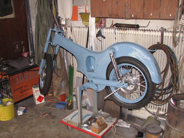

2010 hat dann ein Schwieger-Onkel angeboten sie zu reparieren, da ist damals über zwei Winter auch einiges geschehen:
- Rahmen gestrahlt und lackiert
- Felgen gestrahlt, lackiert, neu eingespeicht
- Stoßdämpfer und Gabel überarbeitet
- Neuer Kabelbaum eingezogen
Dann ist der Onkel leider mit 59 nicht mehr aufgewacht. :(
IMG_1612.JPG [ 718.15 KiB | 8057-mal betrachtet ]
An dem Punkt sah es ja schon wieder wie ein Motorrad aus, leider konnte ich mich aber die letzten 13 Jahre nicht überwinden wirklich loszulegen.

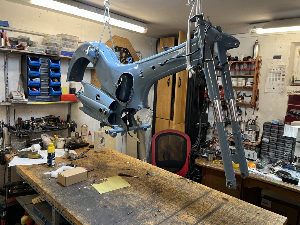

Dort wurde die Puch dann gleich mal in angenehmer Höhe gehängt:
IMG_1602.jpeg [ 274.31 KiB | 8057-mal betrachtet ]
Gleich am Anfang hat sich dann noch herausgestellt dass es im Motor auch nicht besonders gut aussieht, also wurde eine Komplett-Revision (Schleifen, neue Kolben, neue Lager fürs Getriebe) dazugenommen.

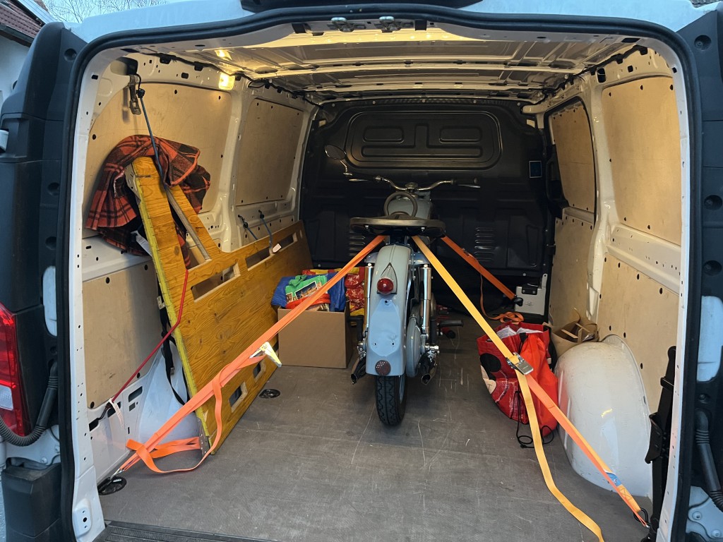

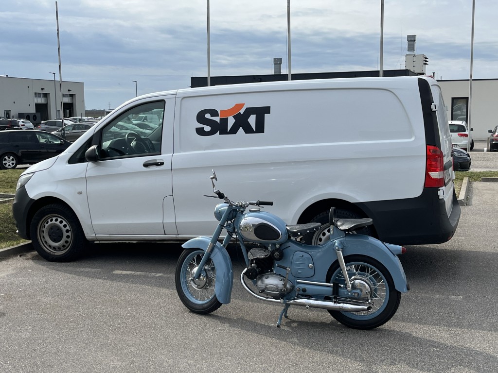

In den folgenden Wochen gabs regelmäßige Updates über den Fortschritt, und Ende März wars dann soweit. Einen Vito ausgeborgt, am Weg das Museum in Speyer mitgenommen, und fest verzurrt nach Hause gefahren.

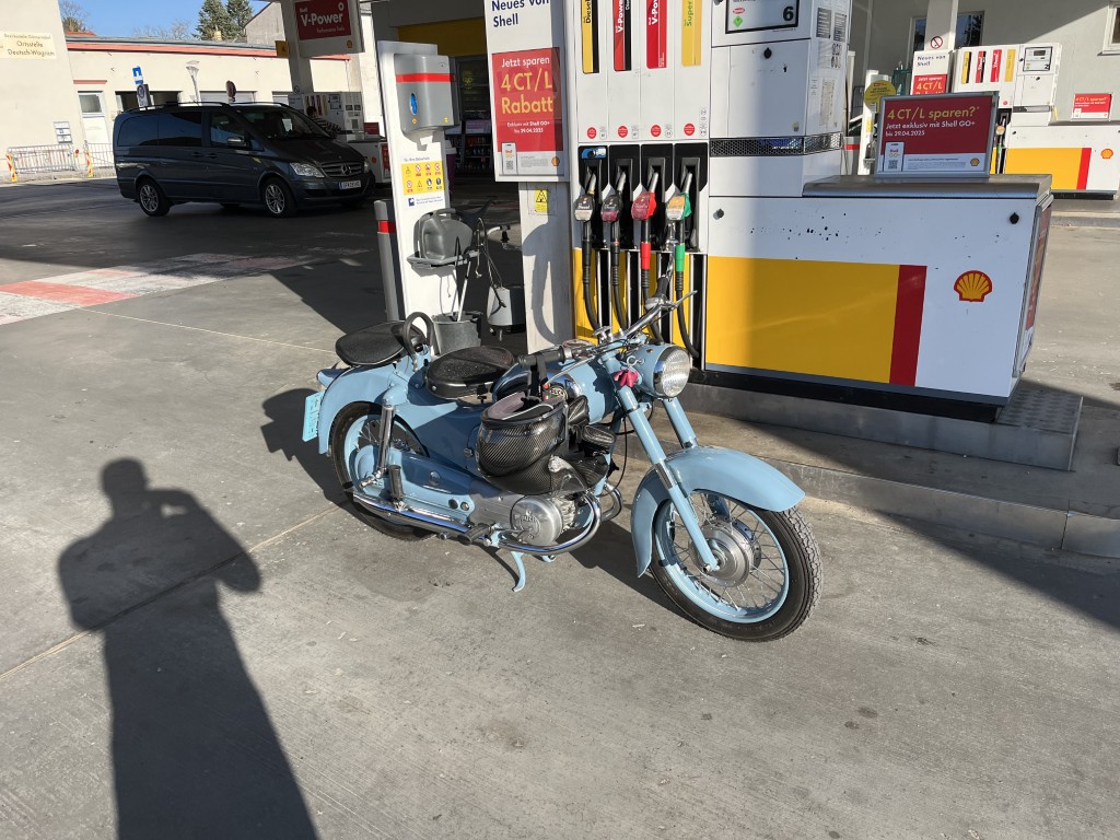

Letzten Freitag war dann endlich die Zeit und das Wetter für die erste Ausfahrt:
IMG_2134.jpeg [ 229.47 KiB | 8057-mal betrachtet ]
5L Sprit rein, 200ml Öl dazu, und los gehts.
Beim Kaltstart muss ich noch lernen was sie genau will, aber sobald der Vergaser mal genug Sprit liefert, kommt sie brav auf den ersten Kick und tuckert im Leerlauf sauber vor sich hin.
Ans Getriebe muss ich mich noch gewöhnen, im Moment finde ich noch überall Leerläufe die da nicht hingehören :lol:

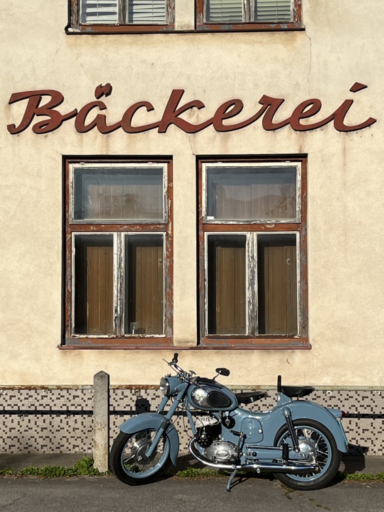

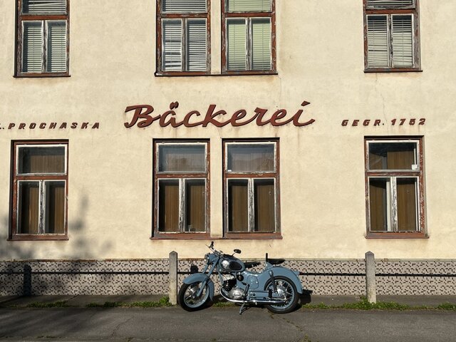

Aufgrund des Wetters musste ich dann gleich noch einen Fotostop bei der Bäckerei einlegen, in der mein Opa gearbeitet hat
IMG_2135.jpeg [ 239.25 KiB | 8057-mal betrachtet ]
Dort stand eine 97-jährige bei der Gartenarbeit, die meinen Opa damals gekannt hat!
Ob er die 500m zur Bäckerei mit der Puch gefahren ist, habe ich allerdings noch nicht herausbekommen :lol:

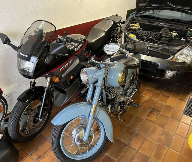

In der Garage wird das Revier natürlich mit ein paar Ölflecken markiert, aber wenn sie weiterhin so brav anspringt, ist das erlaubt.

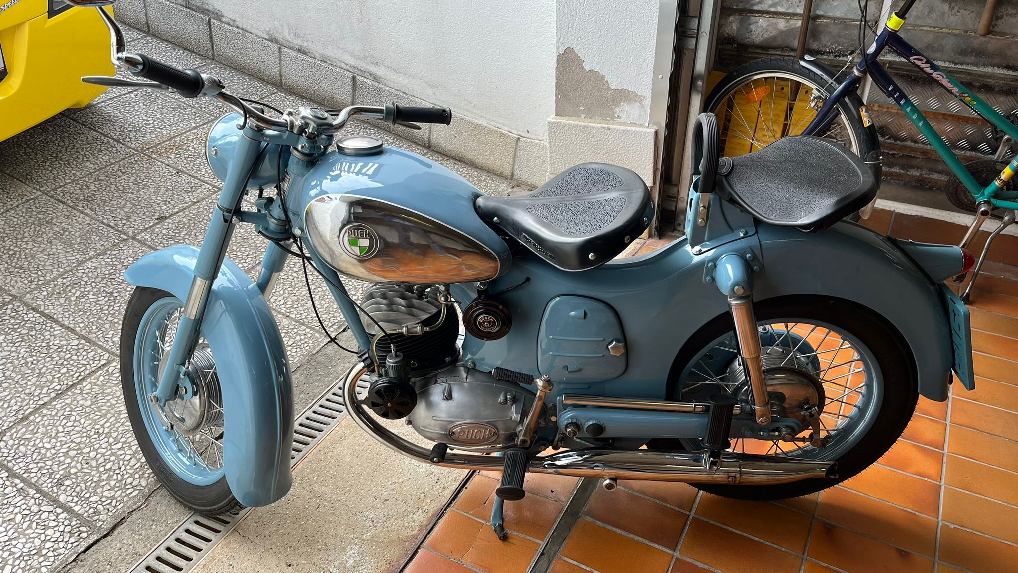

Über den Winter ist mir der korrekte Tank auf willhaben untergekommen, und wurde eingezogen.
Jetzt ist soweit alles "period correct"

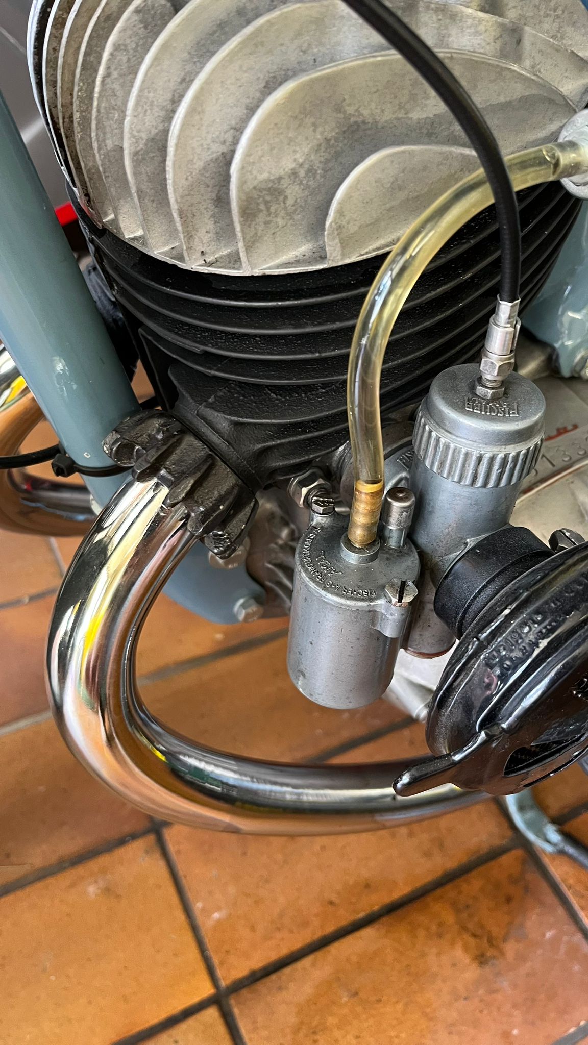

Letzten Dienstag war ich beim Pickerl noch erfolgreich, am Freitag gabs dann beim Öffnen des Benzinhahns eine größer werdende Benzinlacke unterm Moped
Versager.jpeg [ 358.16 KiB | 4365-mal betrachtet ]
Natürlich genau wenn am Sonntag das Oldtimertreffen in Pillichsdorf angesetzt ist.

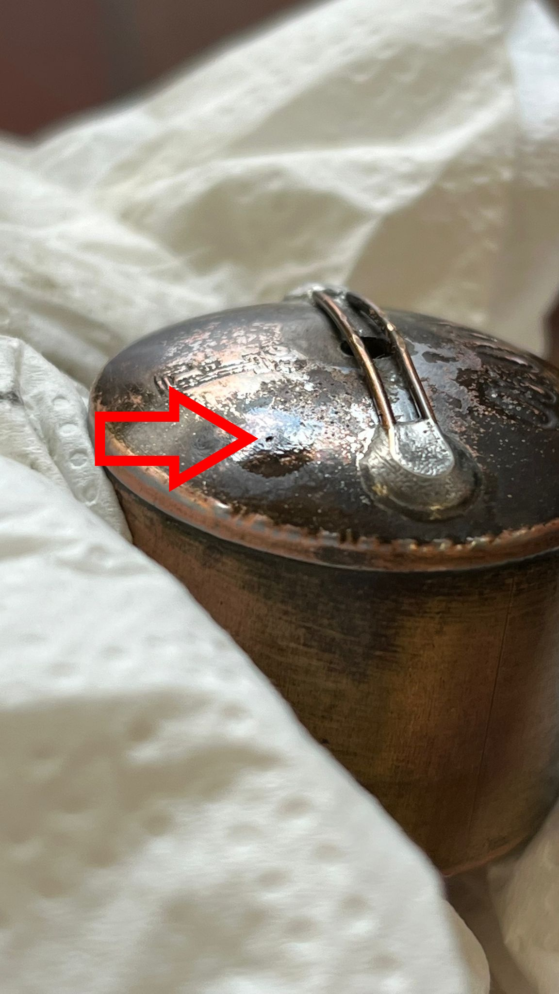

Am Samstag dann endlich die Zeit gefunden den Vergaser zu öffnen, und den Schuldigen schnell gefunden.
Schwimmer hat ein Loch und ist mit Benzin voll
Luckat.jpeg [ 439.27 KiB | 4365-mal betrachtet ]
Ersatzteil gibts, aber nicht am Samstag Abend.
Nur durch schütteln kam der Sprit nur mikroliter-weise da wieder raus.
Also kurz gegooglet, den Schwimmer mit der Zange gepackt und mit Feuerzeug die Sache beschleunigt :lol:
Das hat gut funktioniert, nach 4 Minuten hats nicht mehr gegluckert.

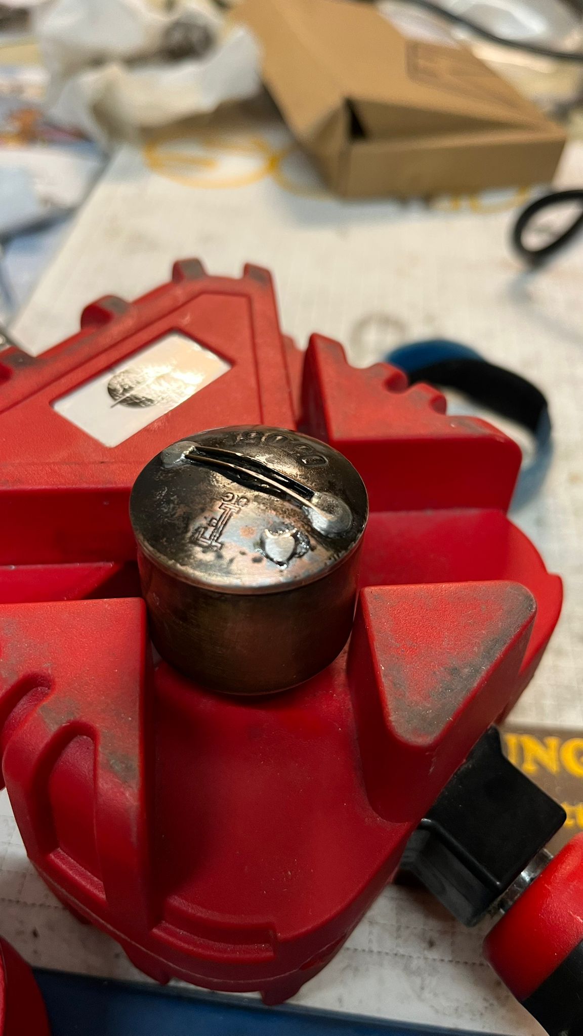

Einmal saubermachen, Lötkolben anheizen und das Loch mit Lot überpinseln
Gelötet.jpeg [ 225.23 KiB | 4365-mal betrachtet ]
Bissl verschliffen, wieder eingebaut und über Nacht im Sprit versenkt.
Am Sonntag morgen immer noch alles dicht, somit erfolgreich nach Pillichsdorf getuckert, diesmal sogar zu zweit :D
Ersatzteil hol ich mir trotzdem, an sich ist der Schwimmer ja jetzt minimal zu schwer. Ob das wirklich was ausmacht?

hätt ich mich nicht getraut, mich mit offenem Feuer einem Hohlraum mit möglicherweise Spritresten drin zu nähern
 Betreff des Beitrags: Re: Pauline
BeitragVerfasst: 16.06.2026, 08:17:07
..hin wars eh schon.
Die Zange war aber auch lang genug, zumindest hab ich mich nicht allzusehr gefürchtet :mrgreen:
Außerdem, was heißt "möglicherweise Spritreste". Der Dreck wollt ja einfach nicht rauskommen..
Danach waren aber meine ursprünglichen Bedenken wegen der Hitze des Lötkolbens auch beseitigt.
