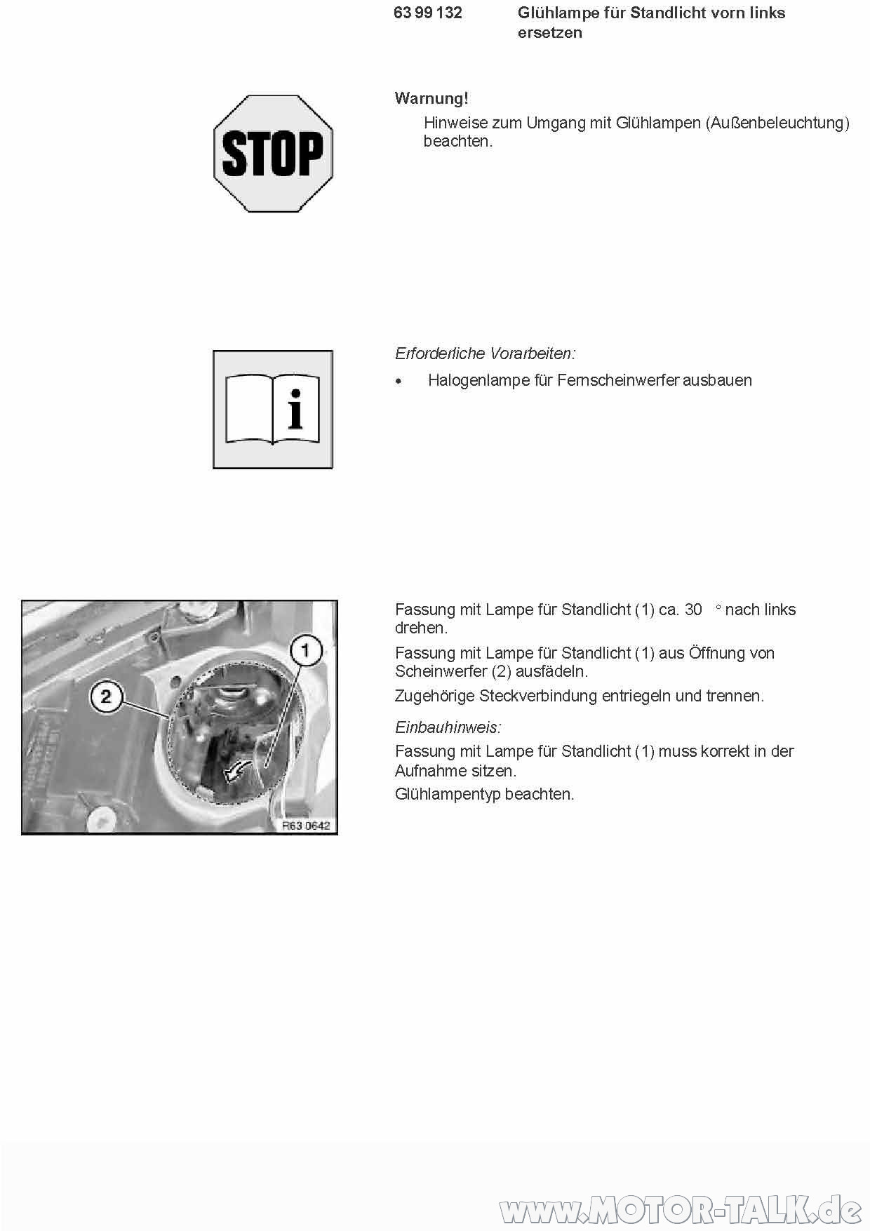

http://www.motor-talk.de/forum/aktion/A ... tId=398101
So ist die Hilfstellung von BMW selbst.
In dem Fall ist aber die Erfahrung hochwertiger; weil bei der Scheinwerfer Demontage kommst Du zu allen Birnen ohne übers Eck zu quälen oder irgendwo anzustoßen.
Die meisten Schäden passieren eben bei der Xenon Demontage. Also nicht wundern wenn Dir in der nahe Zukunft alles rund ums Xenon um die Ohren fliegt; 1h mehr Arbeit, dafür aber keine teuren Nachschäden, aber dann kannst ja eh zu mir kommen.
