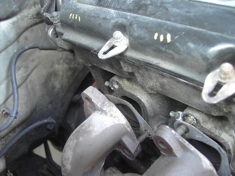

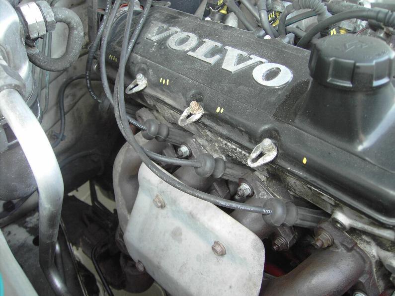

Los gehts.
Zischeln im Motorraum. Hatte ich schon beim 1. 945er, ein Riss im Abgaskrümmer, Alterserscheinung, kein gr. Problem,...denke ich.
Hopala, da fehlt ja ein Stehbolzen!
Hmm, ned ordentlich angezogen bei der Fahrzeugübergabe? (Ich bekam noch die Dichtung neu damals.) Hats den also rausvibriert? Na, soll nix schlimmeres sein, denke ich.
Erkenntnis:
Wennst a Pech hast, hast Glück auch keins.
Stahlstehbolzen ca. 5mm innerhalb des Alukopfes abgerissen.
Wird eine interessante Aufgabe.

ja mei - ein bolzen is ja noch da - sollte doch halten ;-)

Izbled und a Tschälläntsch...wenn bleibt eingebaut.

Mein silberner wär jetzt wieder bei mir fallst was brauchst.
 Betreff des Beitrags: Re: Eiskasten einzug
BeitragVerfasst: 18.09.2012, 09:41:46
Danke, ich check mal ob sich irgendwo im Familie/Bekanntenkreis eine Winkelbohrmaschine auftreiben läßt.
Ansonsten,...Schädel runter.

Ich hätt so Akku-Festool Zeugs das ging auch um die Ecke.
Allerdings nur Bit, kein Spannfutter.
BeitragVerfasst: 18.09.2012, 13:22:51
Rückspiegel hat geschrieben:
Zlangsam. Besser Bohrmaschinka mit Winkel.
Ideal wär noch a Führung fürn Bohrer damit er mittig bohrt, falls es gelingt reicht ein Würth TimeSert Einsatz, wenn zu ausgenudelt und genug Platz dann BaerCoil
Da brauchast nix ausbaun. Vorraussetzung is aber sauber mittig ausbohr'n...

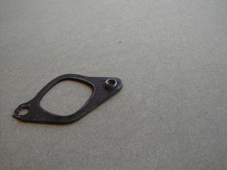

Soweit es sich für mich jetzt darstellt, gibts das Problem schon länger.
Nach abbau des Krümmers und einem besseren Blickwinkel sieht die Sache wesentlich schlechter aus. Da beide Gewindelöcher offensichtlich schon zuvor bearbeitet und, mittels Einschraubgewinde Pantoffeltierchenhaft rep. wurden, bleibt mir jetzt nix mehr anderes übrig als einen Kopf oder gleich einen Motortausch. Toll! :x In beiden Sacklöcher steckt noch der abgerochene Stahlbolzen. Ausbohren wird demnach in einem Alukopf zum Lotteriespiel.
BeitragVerfasst: 18.09.2012, 18:13:12
Muss net sein. Kopf ab bzw hast jemand mit einer Fräse? Das kannst nur ausfräsen lassen und danach passend bohren für Baercoil oder wenn zu klein eigene Gewindestummeln drehen lassen & hält wieder.
...oder Kopf tauschen.

hiniches Loch zuaschwaßn mit da WIG und neiches Gwind mochn
und passt scho
