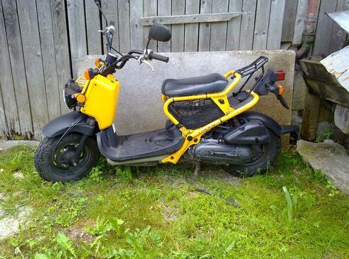

eine gelbe basis iss eventunnell aus berchtesgaden im anmarsch...
und den da gäbs auch noch imma...
