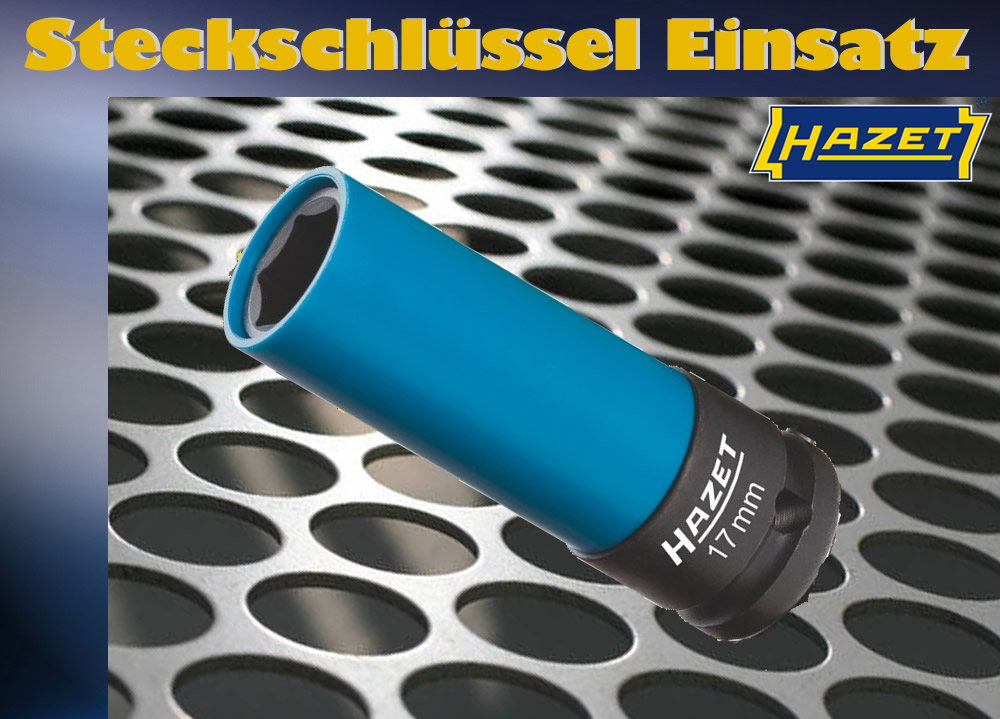

der favorit :
auf keinen fall irgendwas von einhell , erba oder sonstigen werkzeugmüll.
mit hazet , ks , beta , snap-on oder auch proxxon kann nix schiefgehn.
 Betreff des Beitrags: Re: 2 von 16
BeitragVerfasst: 02.05.2011, 05:39:15
Doppelwandige Stecknüsse nennt man die Dinger.
