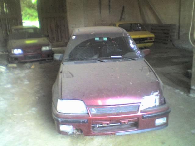

was ist pyhr ein stillgelegtes vehikel "besser".
unter einer plane in einer modrigen scheune auf kopfsteinplaster stehen
oder im freien, überdacht auf erde; ebenfalls zugedeckt.
vorgesehene dauer sind ca. 1-2 jahre und dann sollts kein rosthäufchen sein das gute ding.

Ich sag Scheune !! Kopfsteinpflaster !!!
Und zudecken NICHT MIT PLASTIK sonder mit "irgendwas" luftdurchlässigem Sprich atmungsaktiven.
Am besten eignen sich dazu die Auto-planen ich hab z.B. eine geeignete in Salzburg für nur 20.- Euro gekauft.
Die Autoabdeckplanen für draußen sind ja meist dicht in beide Richtungen dan "dampflt und moderts" unterhalb.
Irgendwie durchlüftet sollt die Scheune schon sein .... !?!?
Viel Erfolg.
PS. Meine stehen alle unter Baumwolle (Leintuch) und ein Autopyjama ;-) in der Scheune ohne besondere Vorkommnisse.

Auf GAR KEINEN FALL auf Erde weil wachsendes Gras bringt die Feutigkeit direkt an den Unterboden und auch ohne dass ist es dann "von unten" viel zu feucht für das Blech!
Modrige Scheune und eine moderne Abdeckung aus Kunststoff!
Zündkerzen raus, öl in die Zylinder einfüllen, ZK wieder drauf, Tank auffüllen bis zum "Stehkragen" und den Auspuff mit einem vor öl triefendn Fetzen von hinten verschließen.
Alle paar monate den Motor an der Kurbelwelle/Riemenscheibe 1 cm vor und zurück bewegen. Aber KEINE ganzen umdrehungen machen sonst würdest du das Öl aus den Zylindern in den Auspuff drücken...

naja, die "scheune" ist nicht so wie deine kellison, eher mehr bauernscheune:
zugedeckt ist er mit einer autoplane.
durchlüften ist... naja... sie ist nicht wirklich dicht. dh. die luft zieht schon durch durch die ritzen. was mir nur schon einmal negativ aufgefallen ist, ist ein pilz(?)befall in den autos die dort standen. kann man dem vorbeugen?

ja das mit dem pilz/schimmel kannst verhindern - IMMER die fenster einen spalt offenlassen, dann passier nix

je mehr luft durch die ritzen bäst desto besser .....
die schimmelflecken "Stockflecken" kommen daher das die LUFT "stockt" die hatte ich auch in meiner garage ohne offene fenster und mit plastik zugedeckt. Da war dan das ganze amaturenbrett und die sitze mit so weißem zeug überzogen.
Da hilft meinen versuchen nach auch wennst das vor dem einlagern mal mit innenraumpfleger einlässt bzw. sauber putzt.
Meine ist auch eine Bauernscheune sogar mit einem Misthaufen vor der Tür. ;-)
Es hilft natürlich auch ganz einfach den Stadl mal zu fegen (wände und decke auch) ....... um die Staubbelastung (danach) etwas zu senken.
DIe öleinfüllgschichten hab ich noch nie praktiziert schaden kanns glaub ich nicht.

Wenns dir nur um den Schimmel geht dann stell eine offene Schüssel mit Salz rein, die saugt das Wasser aus der Luft du mußt es nur regelmäßig wechseln ;)

pfffff... salz... wie "uncool"... gscheite silicagel-kugerln ghern da eine, mit feichtigkeitsindikackor!
zum bleistift: http://cgi.ebay.at/250-Gramm-Silicagel- ... 19b78df2b0
anhand des indikators siehst, wann das gel nicht mehr aufnahmefähig is und es is wiederaufbereitbar, nur essen kannst es halt nicht (wobei ich einen kulinarischen genuss nach mehrmonatigem autoaufenthalt beim salz auch eeeeeher ausschließe..).

das hab ich auch erkannt und die notbremse in form eines halbwegs gewinnbringenden verkaufs getätigt. wobei - weiterrosten hättens eh nicht können. untenrum war nurmehr teppichboden und unterbodenschutz. seitdem bin ich was rost anbelangt gebrandmarkt. einmal mit dem wagenheber durchs bodenblech fahren reicht (noch dazu wenn man grad drunterliegt und schellen am puffaus anzieht).
"eingewintert" wird der audiwaudi. vollverzinkt. trotzdem mag ich die standschäden eingrenzen. das 3,50 granulat hat was. und damit mein ich nicht nur die flashige farb. aber die ganze scheune deshalb vollpflastern mit salz (das ja wieder kontraproduktiv wäre gg. korrosion) bzw. mit den packerln stell ich mir dann doch teuer vor.
