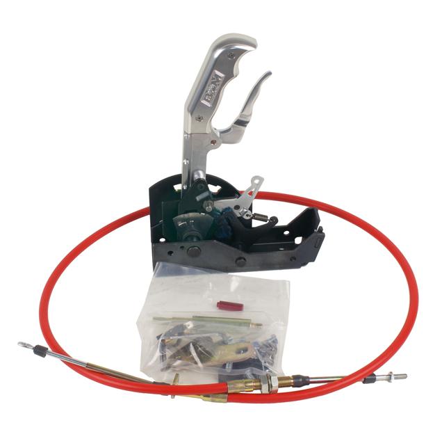

danke , aber da drin fuhrwerkt ein ziemliches trumm von stahlseil , genauer gesagt eine art stahldraht mit rund 2-3mm durchmesser.
der wiederrum sitzt in einer seele und die wiederrum iss umhüllt von einer ziemlich steifen gschicht aus ,naja , das war sicher mal kunststoff.
der draht wird ja nicht nur gezogen sondern muß auch geschoben werden können um das heberl am getreibe in seine postionen zu bringen die ich grad im innern der valitant vorgeb.
da sich der kunststoff vertschüßt hat der der seele halt geben sollt und das stählerne drumherum gleich mit abghaut iss war die erste teilbereichsreparatur mit kugelschreiberminen und deren hülle nur bedingt erfolgreich.
das zweite pschistrat funzt jetzt aber.
die gemüsinger da rund um die schupfn benutzen ja zur düngung so kanülen und leitungen die jeder pflanze in den a... geschoben wird damits was zum papperln hat und schneller dem verzehr zugeführt werden kann.
eine davon wird jetzt wohl oder übel verhungern...
material , durchmesser und flexibilität sind vorzüglich und geradezu mopartauglich !!!

Das Trum auf dem Bild ist von B&M. Das wird immer hin wenns in der Nähe des Fächerkrümmers ist.
@dekatee Ich hab sowas neu in der Halle liegen...
...ich muß es nur! suchen. :roll:
Seil kann man keines verwenden, weil nich nur gezogen sondern auch geschoben wird und mit Wärmeausdehnung verstellt sich das immer. Ich hab schon alles probiert, es funktioniert eigentlich nur das orschinale Teil ordentlich, allerdings hat es keine ordentliche hitzefeste Ummantelung und stirbt deswegen regelmäßig.

so schauts aus :
aber wie gesagt , derzeit funzts mit substralteilen ausm gewäxhaus und iss wieder implantiert.
die schlacht um zeltweg sollts aushalten , da wird eh kaum rückwärts gebrettert.
@hybrid
der beneschek war schon ein gefinkeltes bürschchen und hat das seil in der nähe der fächerkrümmer mit alutape ummantelt.
in dem bereich iss es auch neuwertig , nur weiter oben dürft die hitz dem material ärger zugsetzt habn.
ich werd das verbessern , mit einem viscolüfter , oder das seil außenrum...
