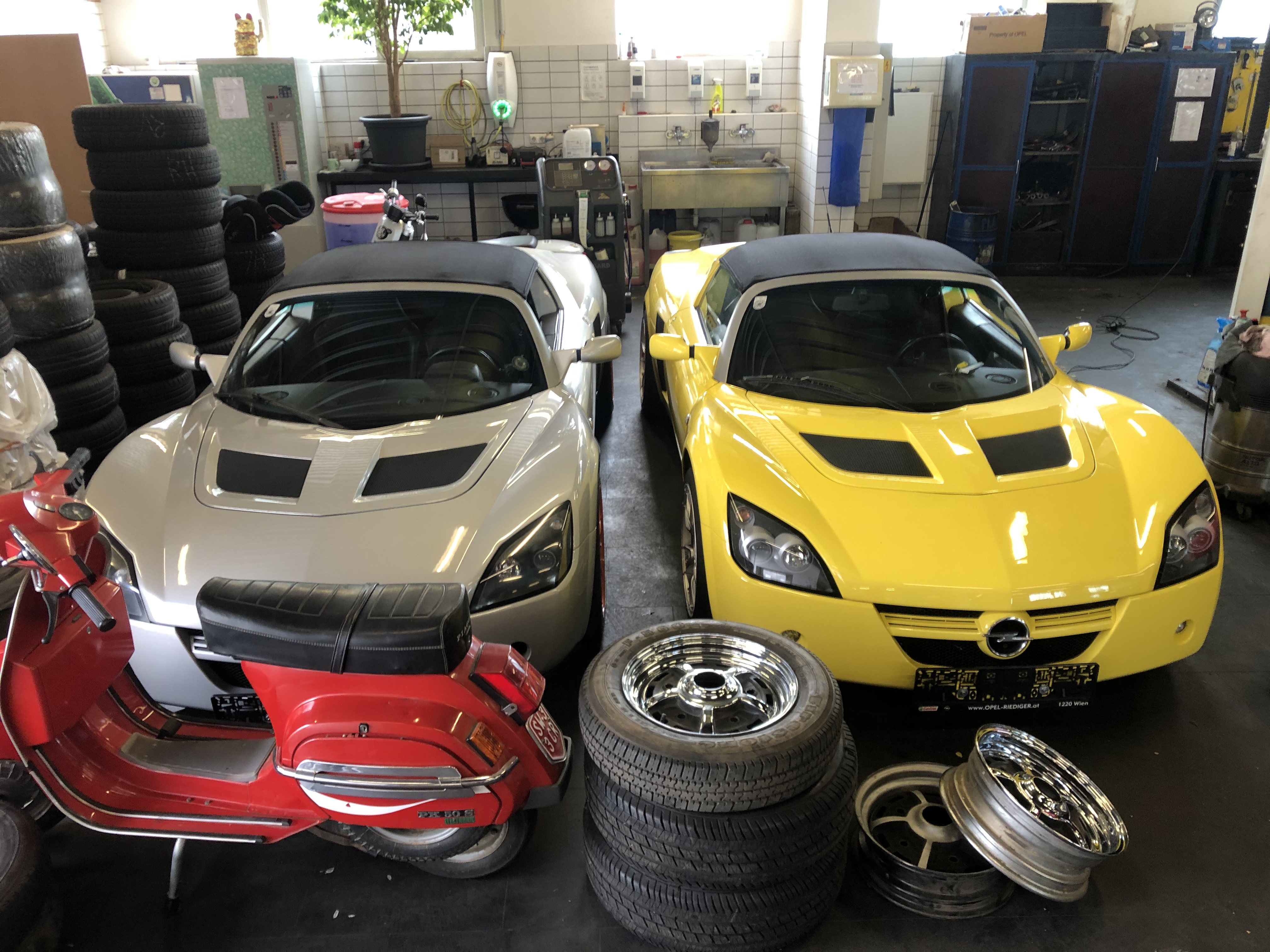

Dank dem flottem Reifenservice vom Alex67 konnte ich gestern endlich die neuen Schuhe montieren, und musste dann um 21:30 natürlich noch eine kleine Runde drehen zum Radschrauben nachziehen:
IMG_7247.jpeg [ 231.42 KiB | 14857-mal betrachtet ]
Gefallen mir richtig gut, und ich bin froh sie nicht in Schwarz genommen zu haben.
Aus Interesse habe ich sie auch gewogen (um den Vergleich zu der Original-Bereifung zu haben): Gleich schwer wie original, trotz deutlich mehr Gummi.
Dürfte was dran sein am Gerücht der "schweren" Originalfelgen.
Erster Eindruck beim langsamen herumrollen sehr gut, kein vibrieren, Spurrinnen hätt ich auch nicht mehr bemerkt.
Bin gespannt auf den ersten Eindruck bei ernster Fahrt.

Ich bin auch froh, daß Du nicht die Schwarzen genommen hast.
Schöne Sommerabendstimmung am Bild.
Viel Spaß mit den neuen Schuhen!

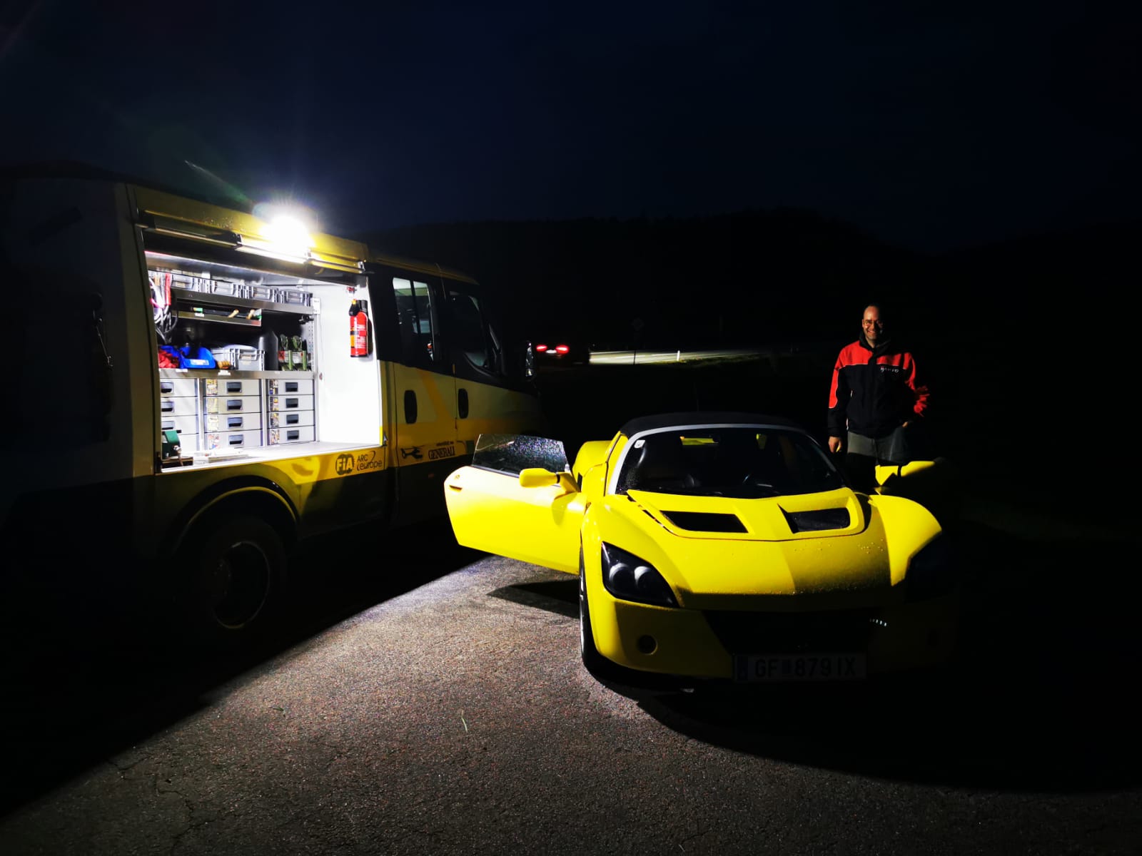

Beim Service im Juli hat der Robert noch gemeint, dass sein Silberling bei der letzten Ausfahrt Probleme mit dem elektronischen Gaspedal gemacht hat.
Da sind 2 Potis verbaut, und wenn die beiden keine synchronen Werte liefern, schaltet die Motorsteuerung auf stur und nimmt kein Gas mehr an.
Meiner hatte das bisher nie, aber hat anscheinend zugehört, und sich gedacht "Fein, das probier ich auch mal aus"
Panne.jpg [ 132.15 KiB | 14522-mal betrachtet ]
Natürlich am Samstag Abend im tiefsten Oberösterreich.
Der gelbe Engel war aber recht rasch zur Stelle, und hats nach guten 30 Minuten hinbekommen.
Anscheinend gabs in einem der Stecker zwischen Gaspedal und Motorsteuerung einen Kontaktfehler, nach etwas herumwackeln und Kontaktspray auf die zugänglichen Stecker konnte ich problemlos heimfahren.
Eigentlich wollt ich in 1,5 Wochen damit nach Italien fahren.
Mal schauen ob ich dieses Wochenende dazukomm dass ich alle Stecker auseinandernehm, und ein bissl einsprüh.
Gibts da irgendwelche Wundermittel? WD40 ist glaub ich nicht die perfekte Lösung?
Dafür hat der Hinweg am Samstag vormittag viel Spaß gemacht, die neuen Schuh haben doch merkbar mehr Grip :lol:

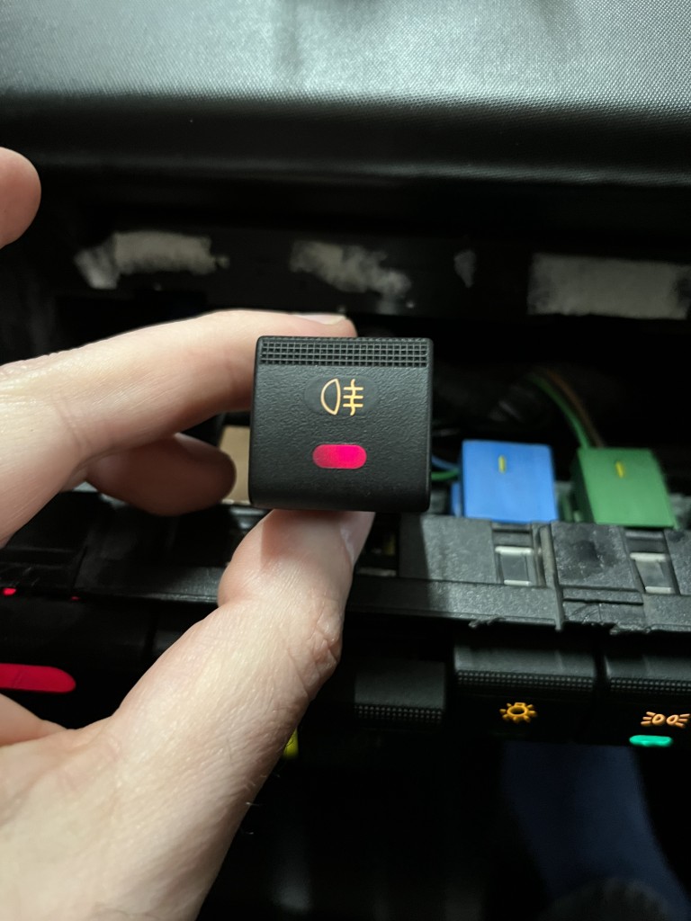

An Winterarbeiten hatte ich zwar mehr vor, aber zumindest die Kontroll-Leuchten der Lichtschalter wurden von (kaputten) Glühbirnen auf LED umgebaut:
IMG_2115.jpeg [ 119.82 KiB | 4225-mal betrachtet ]
IMG_2119.jpeg [ 119.08 KiB | 4225-mal betrachtet ]
Weil bei Obbel gibts weder die Lamperl innen, noch den Schalter mehr.
Innen muss ich noch den Staub vom Herbstbrettern abwischen, am Samstag wird dann ausgefahren.
