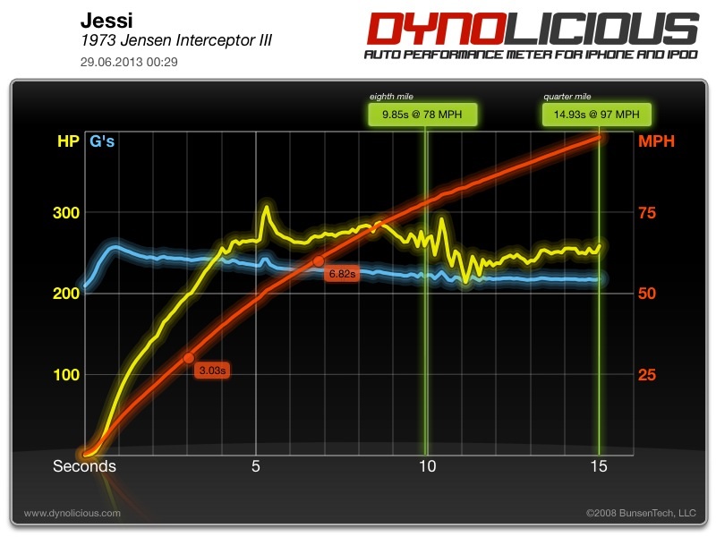

Fährt gut und alles funktioniert soweit, sogar bis Voitsberg !
Leider noch mit Holley Versager ohne Choke.
Performance brauchbar, Leistung bei ca. 265Ps netto
image.jpg [ 107.99 KiB | 8679-mal betrachtet ]
image.jpg [ 120.5 KiB | 8679-mal betrachtet ]

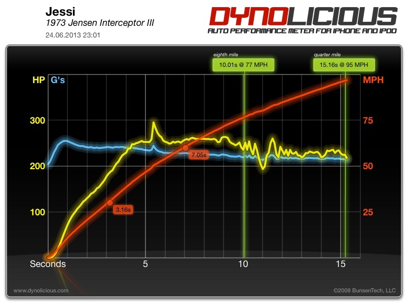

BeitragVerfasst: 05.07.2013, 12:56:42
Viel mehr geht jetzt nimma.
Alle Tests gemessen bei abendlich frischen 18Grad.
3 verschiedene Holley 600cfm getestet mit verschiedenen Setups, mit etwas Gefühl fährt man jetzt konstant knapp unter 7s auf 100 und 15s geradeaus auf der Q-mile.
Positiver Nebeneffekt, alle Vergaser die ich getestet habe wurden auch gleich repariert.
Next step, Rochester Vergaser, da kratz ma noch 2-3 Zehntel ab :D
image.jpg [ 107.95 KiB | 8097-mal betrachtet ]
